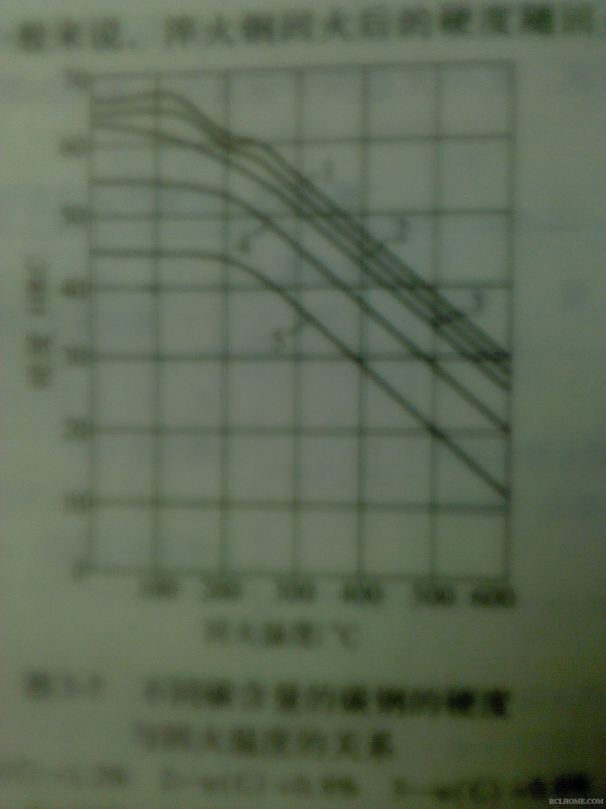

高频淬火后的低温回火,比较容易降低硬度。如果要保证高硬度,可以根据设备进行调整温度,160C是可能降低硬度的,可以用150C或140C进行回火。我们用热油120C的长时间时效来消除加工应力,如果140C也降低硬度,可以考虑更低的温度。
实际上,你这材料的回火特性是个特例。资料显示含碳量0.6的碳钢,回火温度在40°时,硬度开始下降,100度时下降明显,而含碳量0.8的碳钢和含碳量0.35的碳钢则没什么变化。
发表于 2013-7-10 11:35:50 | 显示全部楼层
IMG_20130710_113104_看图王.jpg 看图中的第3条线就是0.6的
