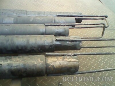

发表于 2013-7-9 09:01:42 | 显示全部楼层 |阅读模式
长轴,材料40CrV  ,规格直径90mm,长度2900mm,技术要求:277--311HB,热处理工艺:淬火870℃×110min,回火620℃×180min,冷却介质PAG。
此批产品共5件一炉生产,淬火回火后发现一根开裂。

发表于 2013-7-9 09:32:39 | 显示全部楼层
这根颜色与其它的好像不一样。
 楼主| 发表于 2013-7-9 09:52:47 | 显示全部楼层
此批产品共5件一炉生产的。
 楼主| 发表于 2013-7-9 09:54:07 | 显示全部楼层
毛毛的 发表于 2013-7-9 09:32
这根颜色与其它的好像不一样。
颜色是有些不一样,说明什么呢?

 楼主| 发表于 2013-7-9 11:30:53 | 显示全部楼层
upposition 发表于 2013-7-9 11:25
5根都是同一炉号吗?
具体不清楚,就只5根,应该是同一炉号的,40CrV材料我们用的不是很多的。
 楼主| 发表于 2013-7-9 11:39:55 | 显示全部楼层
落水残阳 发表于 2013-7-9 11:28
裂的这根颜色不一样,是因为氧化皮掉的彻底吧。
裂的这根是淬火的第一根么? ...
残阳看帖不仔细哦,  前面就说了5根同一炉淬、回火的。
看颜色到是仔细的,裂的这根颜色是和其他的不一样,是氧化皮掉的彻底的关系。我想可能是在淬火冷却时已发生开裂,把氧化皮爆掉的。

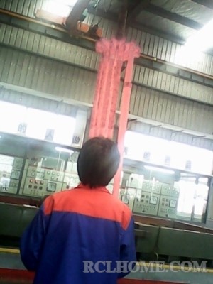

 楼主| 发表于 2013-7-9 11:57:14 | 显示全部楼层
吉祥如意 发表于 2013-7-9 11:44
假如是这样:为什么没有在淬火后发现问题呢?
轴将近3米长,最上端是无法看到的。
 楼主| 发表于 2013-7-9 11:59:21 | 显示全部楼层
落水残阳 发表于 2013-7-9 11:55
我说的是入水,是第一根?
同一炉淬也不可能5根一起入水吧
是5根一起入水的,有吊具。看34楼图片。
