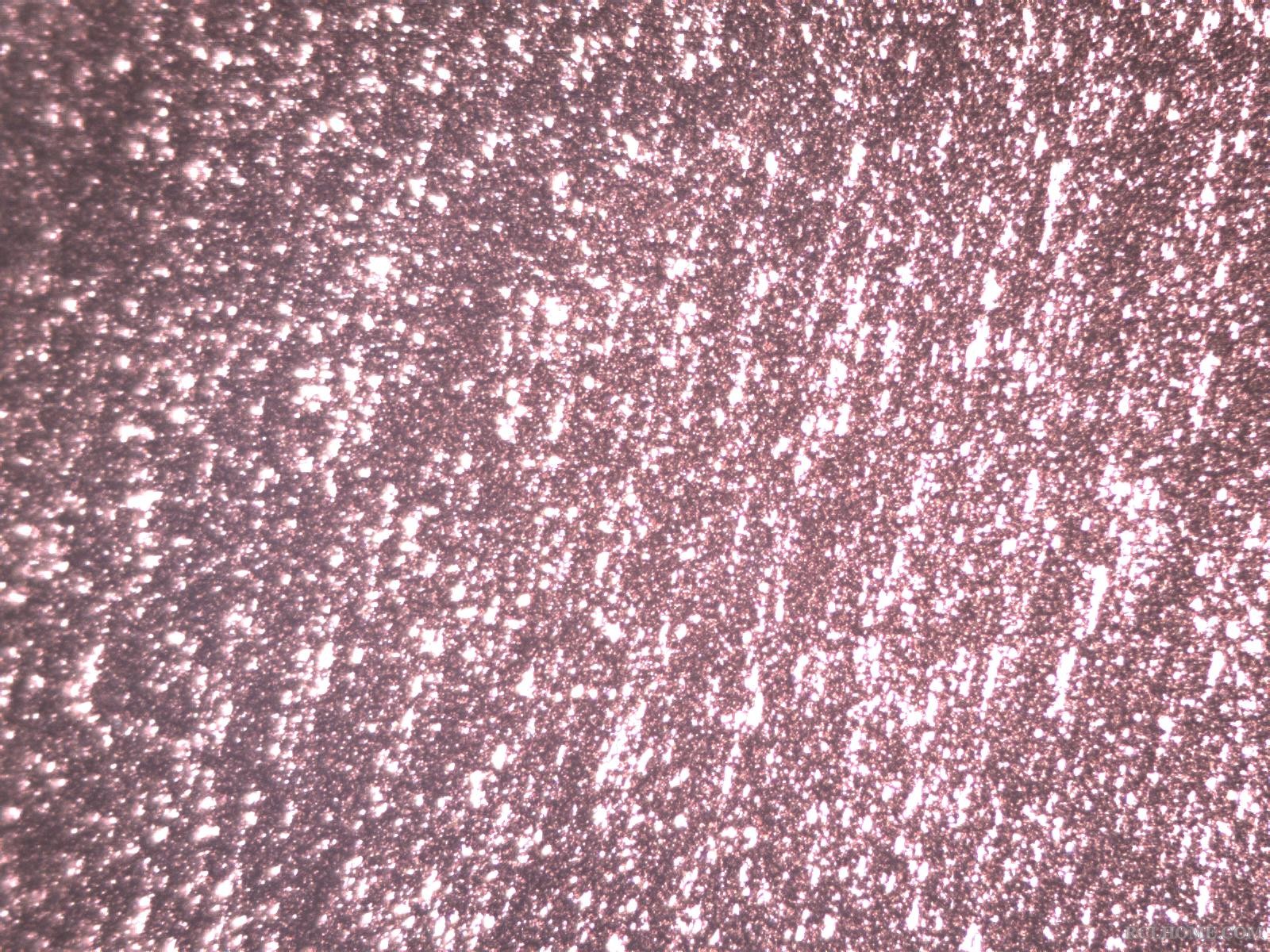

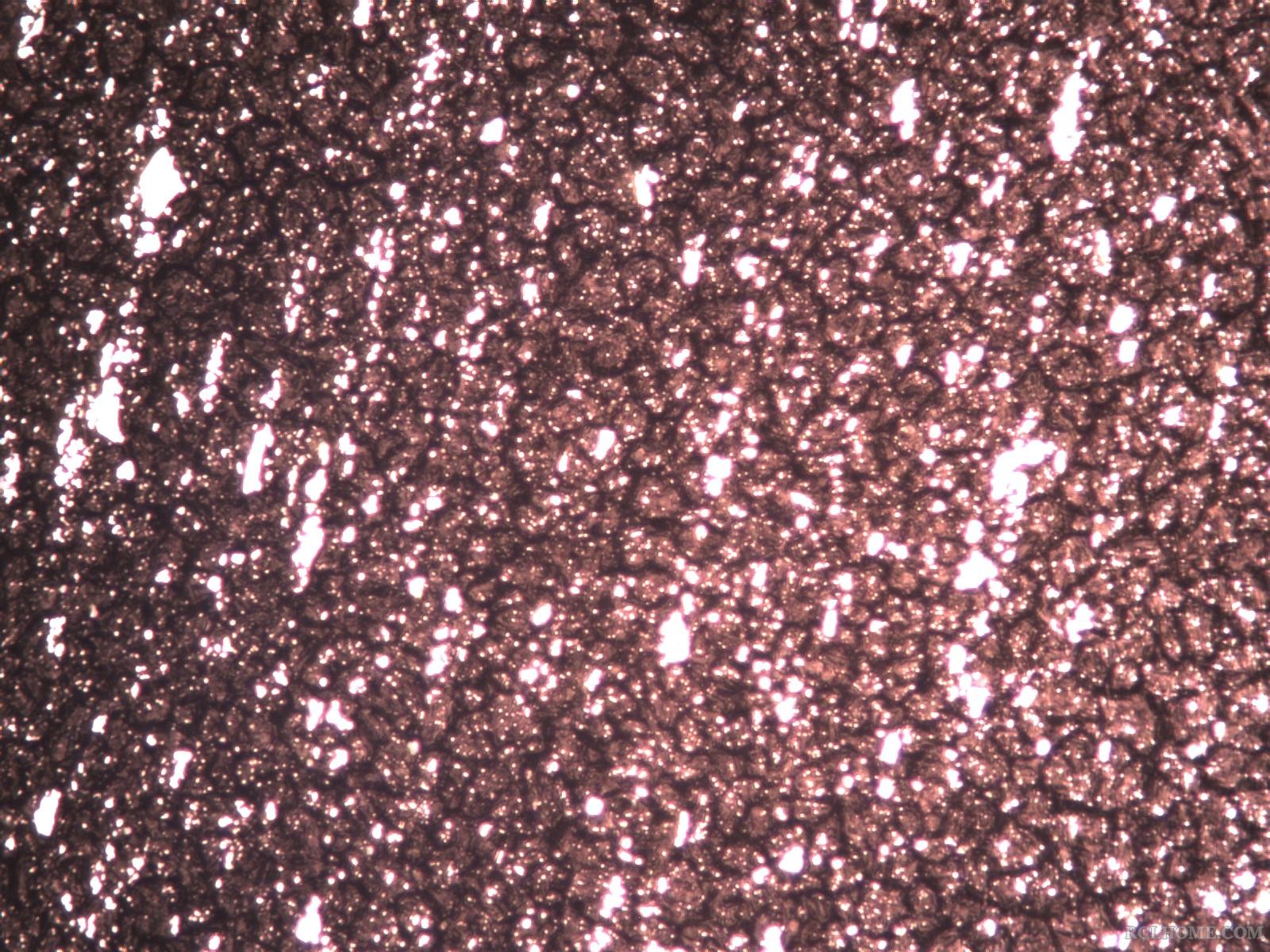

锋钢6542材质,板材4.5mm厚,1150度淬火,560回火3次,每次回火4小时,回火后,金相组织证明是这个样子?上图
100倍视场
100倍视场
500倍视场,看起来怎么和瓦格一般?
500倍视场,看起来怎么和瓦格一般?
500倍

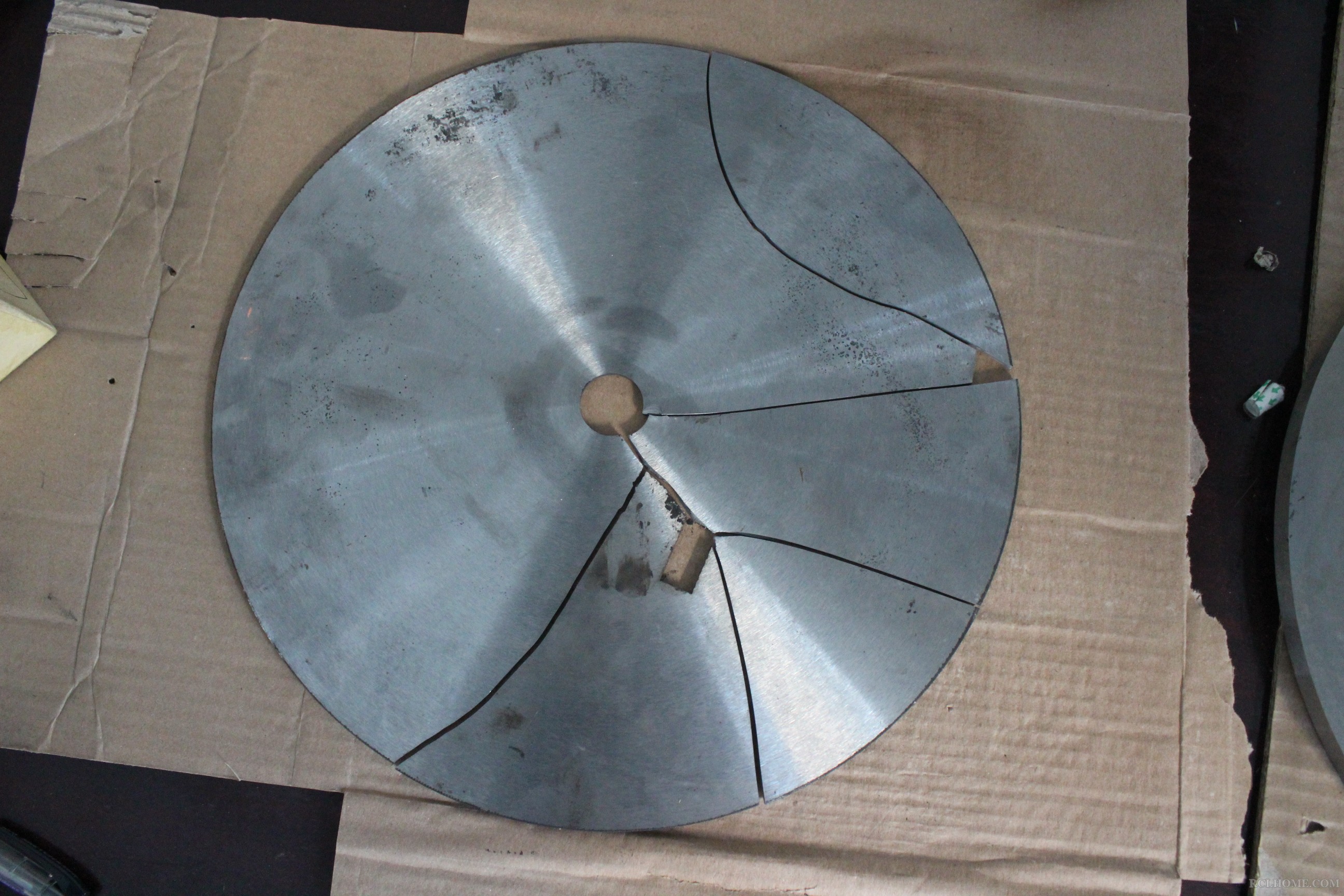

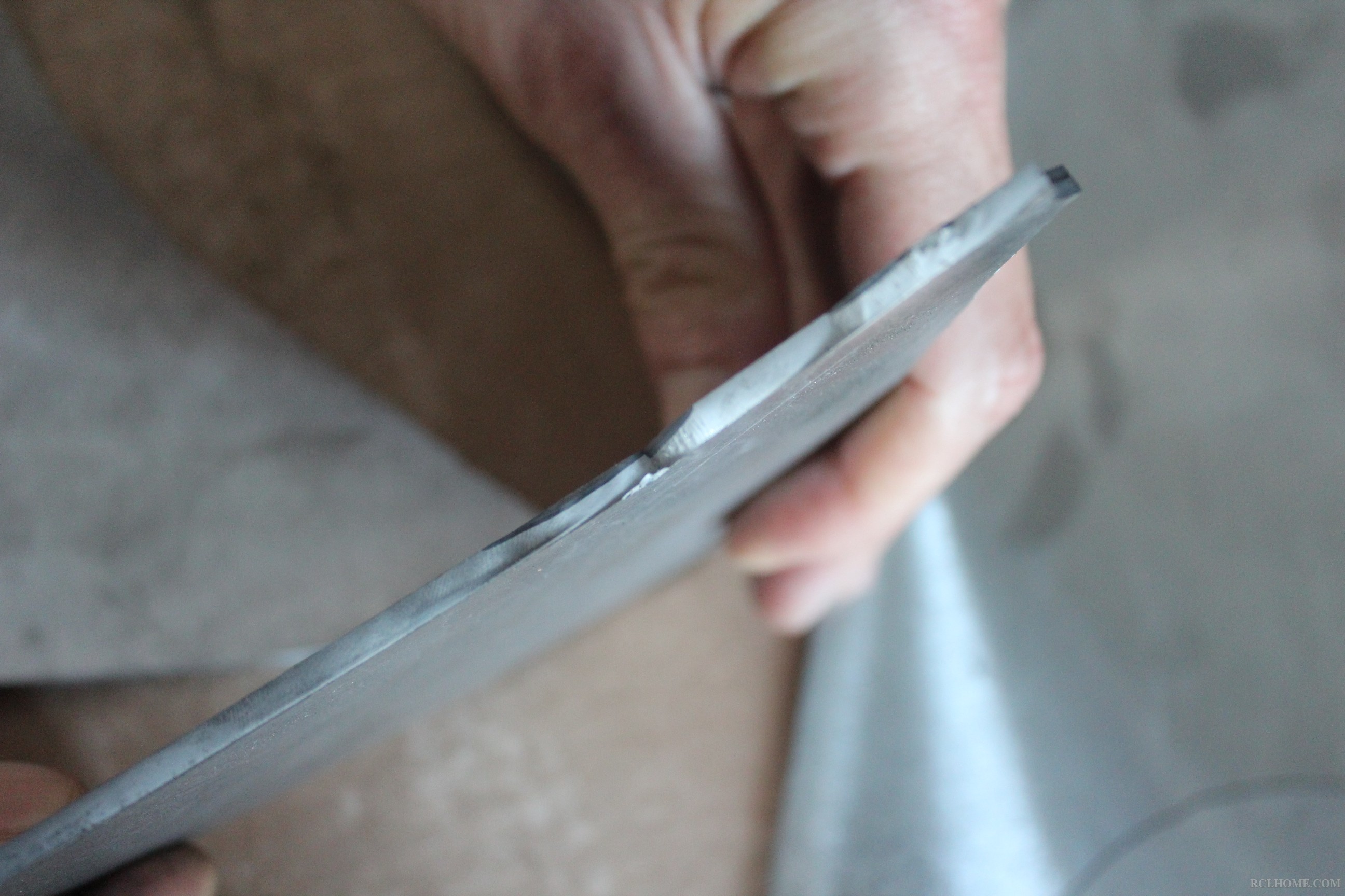

请注意刀片是摔碎的,裂纹摔碎处有黑色,所有可见裂纹处摔碎后,都发现黑色1mm深左右 ... ...

1. 建议对显微镜进行白平衡调整(图片偏色严重);
2. 腐蚀时间再加长些;
3. 淬火温度可以提高些(10-20度);
4. 增加一次回火;
5. 有什么问题吗?

就是这500倍视场证明感觉一块一块的,这正常吗?
死并不可怕,孤独的活着才让人毛骨悚然!
发表于 2013-7-9 14:25:02 | 显示全部楼层
可能是因为腐蚀的原因,显示了晶界。正常现象。

碳化物带状有2级了!

两级应该不算高吧

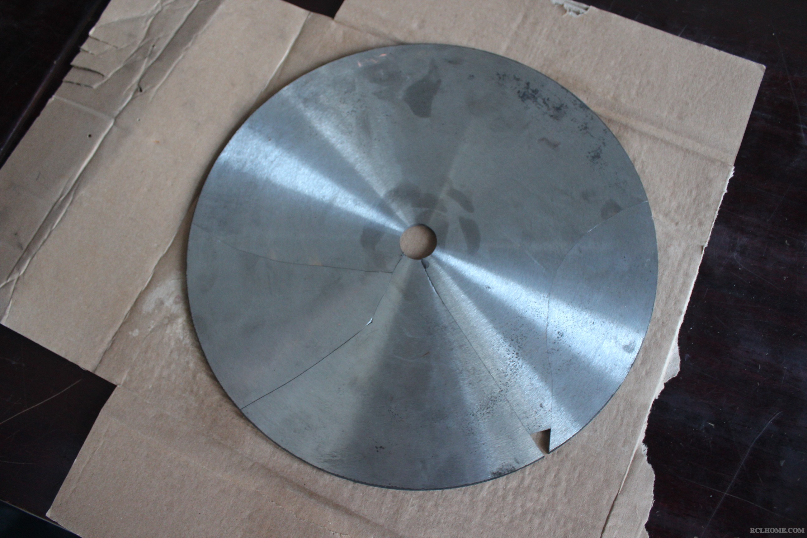

做300的圆盘刀。现在热处理出来后,磨削加工中发现有几片出现裂纹了,要求62~64HRC

请看摔碎的刀片,所有有裂纹处的地方断口均有黑色。

如果按照14979评定的话 我个人觉得有4级了

5片出现肉眼可见裂纹的地方摔断,都有黑线,断口很光滑,那个黑色就像用毛笔染上去似的,我后面还有100多片待淬火,原因不明,不敢淬啊

我把5片都摔了,全部可见裂纹处有黑线,

无预热,因为是空气电阻炉,预热脱碳层会很重,3.5的板就做不了3个厚的工件了,所以,都是空炉加热到1150,然后直接放入工件,保温3~5分钟左右,出炉压淬。厚度3.5的板材,共晶碳化物4级,是不是有 问题?

共晶碳化物4级是不好的,再加上热处理工艺不规范,很容易出问题的。

空气电阻炉预热脱碳层是会很严重,但高速钢产品不预热又是非常容易开裂的(材料又不理想),所以箱式炉淬高速钢是存在许多问题的。
说实话,这个产品就是不出现裂纹,使用效果也是不好的。

估计用油冷却。

W6Mo5Cr4V2高速钢淬火加热应该预热,由于你的刀片形状简单可以采用800°一次预热,从你的第一张照片看有偏析现象,在淬火前应该进行一次正火,以细化晶粒,像这样子的刀片,由于比较薄,形状比较简单,主要是以强度为主,所以采用1150度淬火是可以的,560回火3次是没有问题的,但是每次回火4小时很奇怪!!应该1小时就足够了,从你摔断的断口是黑色的我怀疑是淬火加热时就已经存在显微裂纹了。建议:淬火前行一次正火,800预热,如果单片装而不叠装,保温时间15分钟足矣,可以油淬或空淬,然后560回火3次,每次1小时,回火后必须空冷到室温然后再进行下一次回火。
