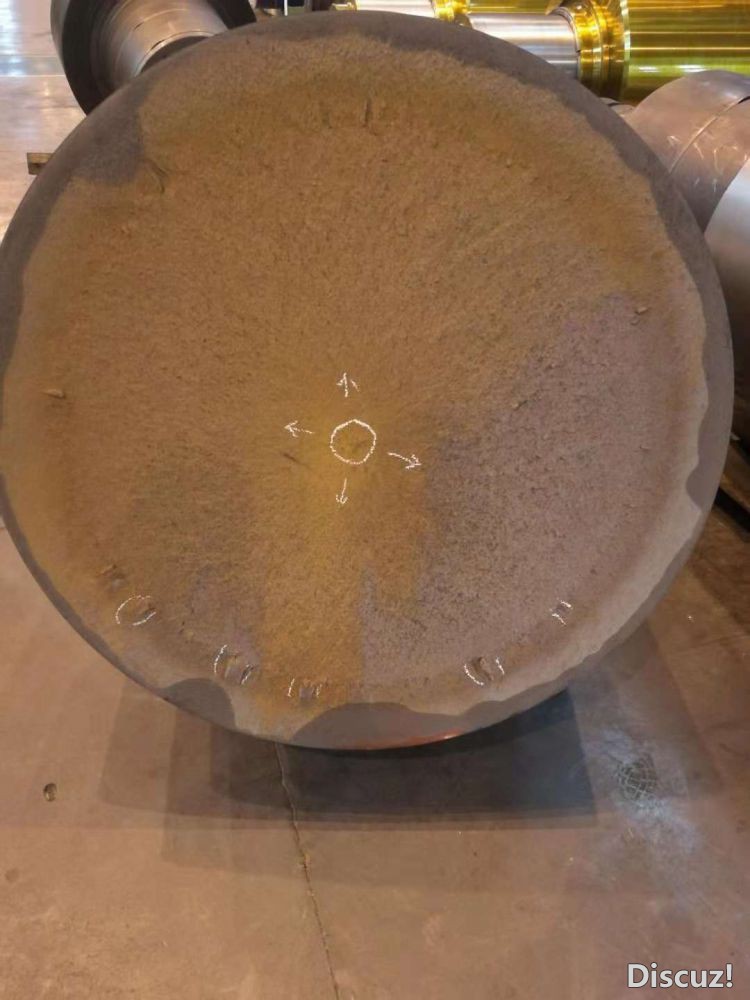

如题,有没有做轧辊的同行交流一下,看看这是什么引起的断裂?材质CR3,直径1200,贝氏体差温淬火后回火,成品后未使用即断裂。断面很平整,如刀切,沿辊身中间断裂,现怀疑是氢含量过高导致氢脆,也怀疑是因为相变应力过大,各位老师指教一下吧。

裂纹源在心部,内部材质缺陷在所难免

怎么氧化成这个样子啊。裂开之后不是这个样子吧

加工前没探伤吗?应该能探出来
