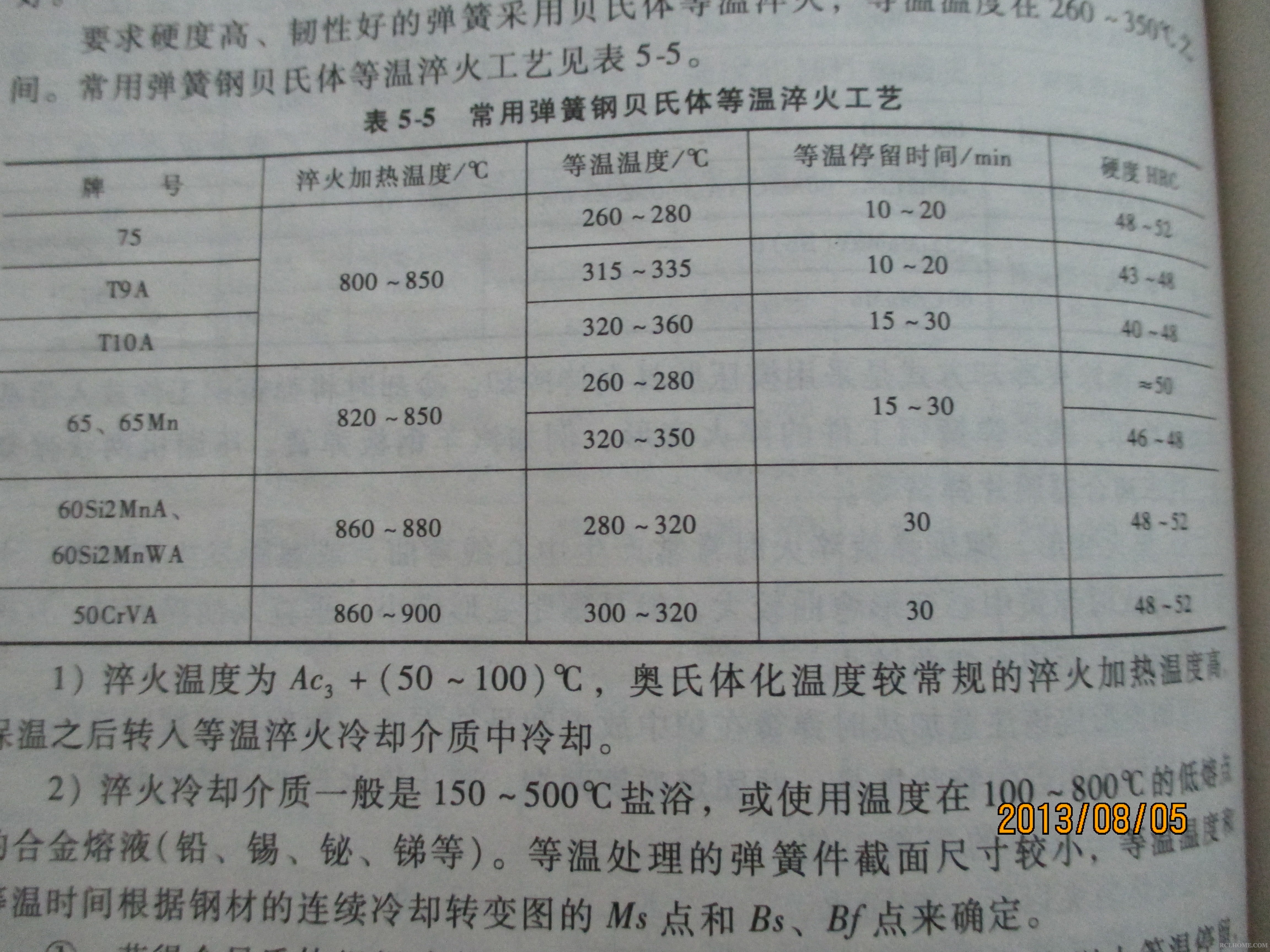

发表于 2013-8-5 18:06:35 | 显示全部楼层
直径多大?<10MM?
冷卷后不淬火,直接去应力回火?只是定型回火,去应力的话为什么不200-300°C?65Mn第一类脆性回火脆性区间(250-420°C)
翻啦翻,只有这个贝氏体等温淬火工艺用350度回火
哦也

发表于 2013-8-5 21:08:49 | 显示全部楼层
我们这个就是经过铅浴淬火的得到的,卷成弹簧之后进行去应力回火!!!
