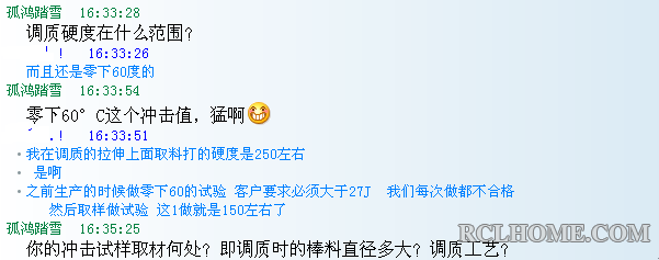

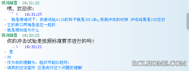

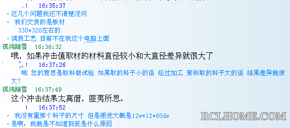

35CrMo调质在零下60°C冲击值高达150J
发表于 2013-7-14 17:08:34 | 显示全部楼层 |阅读模式
请大家关注这个问题

有难度。注意缺口类型。

可能是退火的。两头都贴在一起了。

楼主应该做的是4130试样块,-60摄氏度结果确实蛮高的
请确认下试样是否是锻件?试样合金成分接近是否接近上限?以及缺口类型
49
49
发表于 2017-7-26 14:03:44 | 显示全部楼层
个人认为,此钢冲击功室温U型调质的一般也很高,回火温度越高冲击功相对来说也随之越高,但有上线,因此此种情况如果觉得诧异特别大,可查看化学成分,确认钢种,不要混钢。
