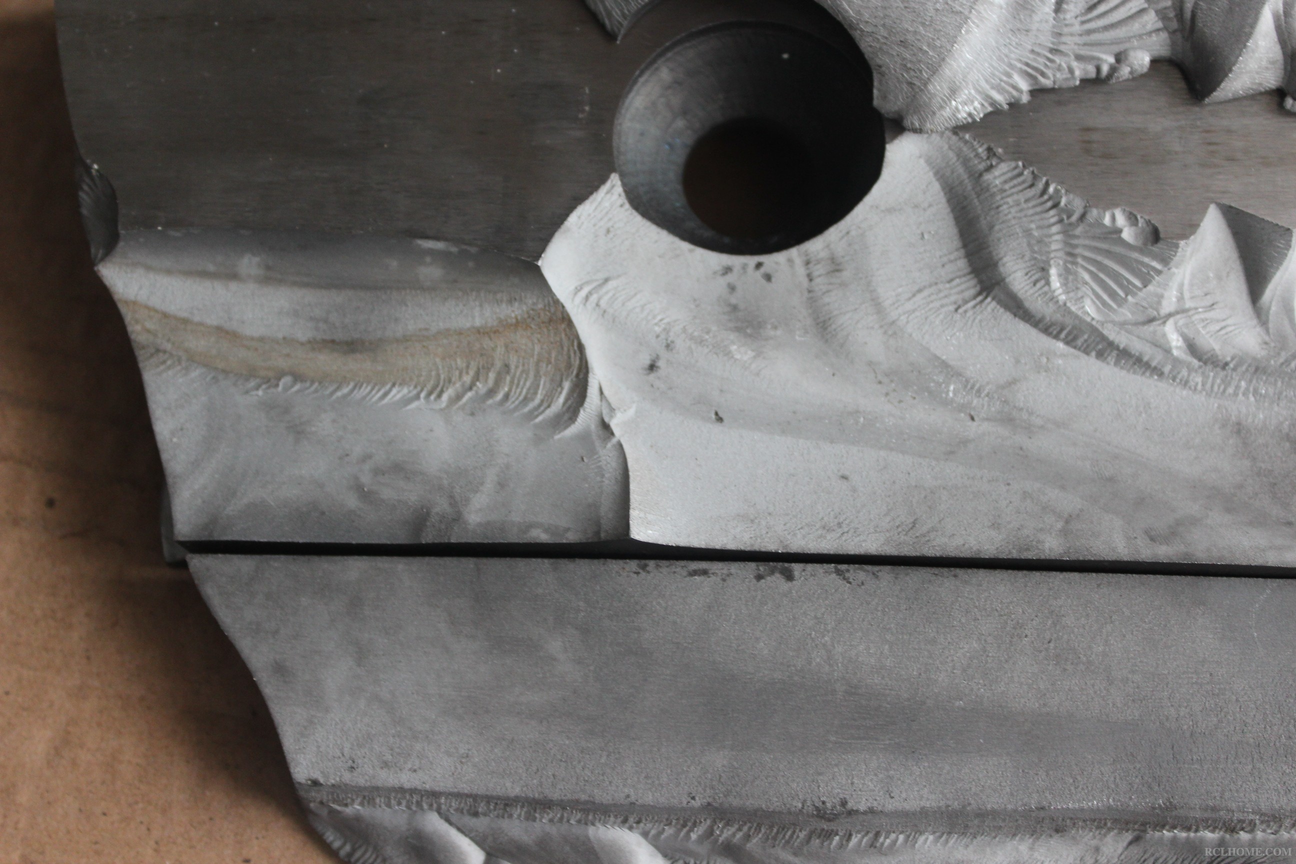

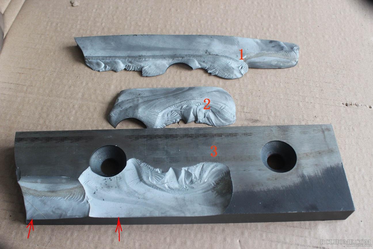

开裂刀片为1940mm剪板机刀片,在热处理校直时候发生开裂,崩断。原材料为φ100的9CrSi棒材.经锻制成1940×91.93×25,(金相正在制备当中)裂口宏观形貌如下:

请楼主多提供些信息,是淬火后校直还是回火后?群里搞这个材料的人不是很多

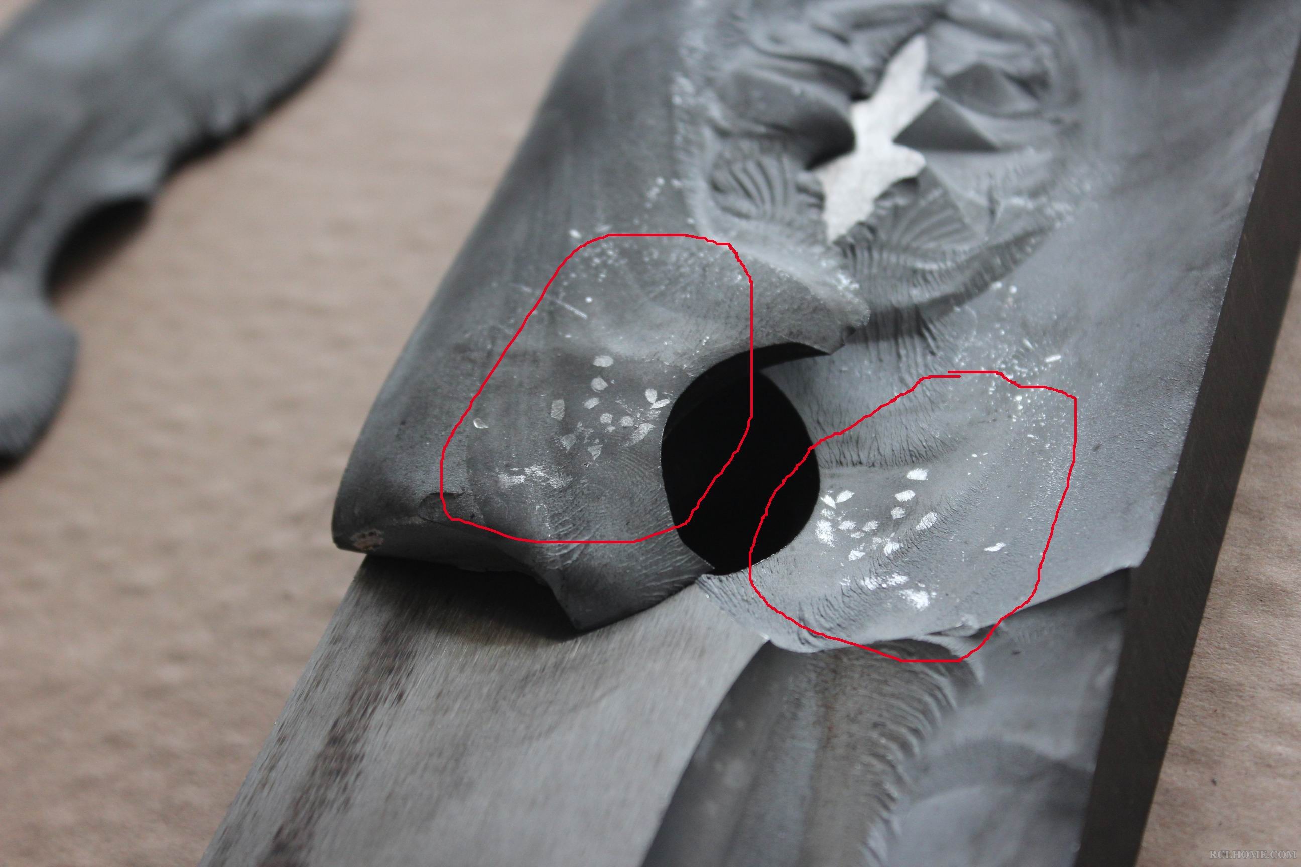

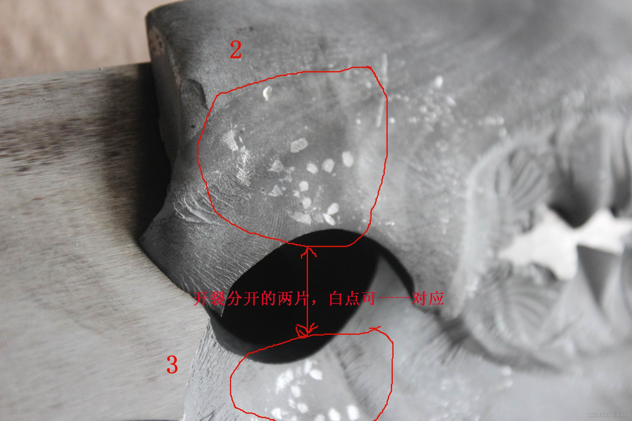

楼主断口那个白色的东东?难道是传说中的石状断口?

等我明天把资料拿出来翻翻,其实宏观断口有时更能看出问题

是否是热点矫直的?

Wangqinghua196 发表于 2013-7-16 06:15
是否是热点矫直的?
一次回火后,火焰枪校直(点校,也可以说是热点校直)

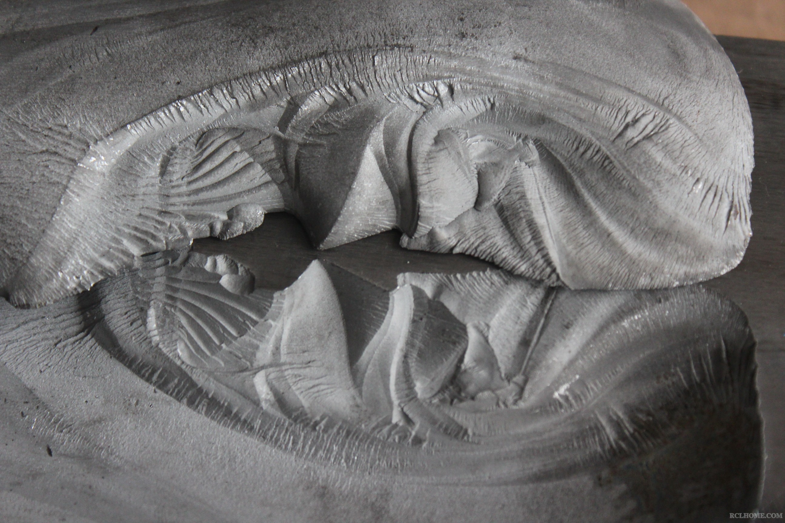

补充一句,这次的裂纹源不在白点处,我个人认为,裂纹源在最后一张图位置。但白色点状物质,我也不清楚是什么?

初步认定:校直前工件已经有内裂了。
是热点矫直开裂,不是白点导致开裂。
那些白点还不能认为是白点,应该重新制样观察。

Wangqinghua196 发表于 2013-7-16 16:30
是热点矫直开裂,不是白点导致开裂。
那些白点还不能认为是白点,应该重新制样观察。 ...
能详细说说热点矫直开裂的原因吗,还有能用什么办法降低这种开裂的产生。
在材料合格的情况下9CrSi 保温时间减半
是热点矫直开裂,不是白点导致开裂。
同10楼问。还请汪工给详细讲解讲解。谢谢

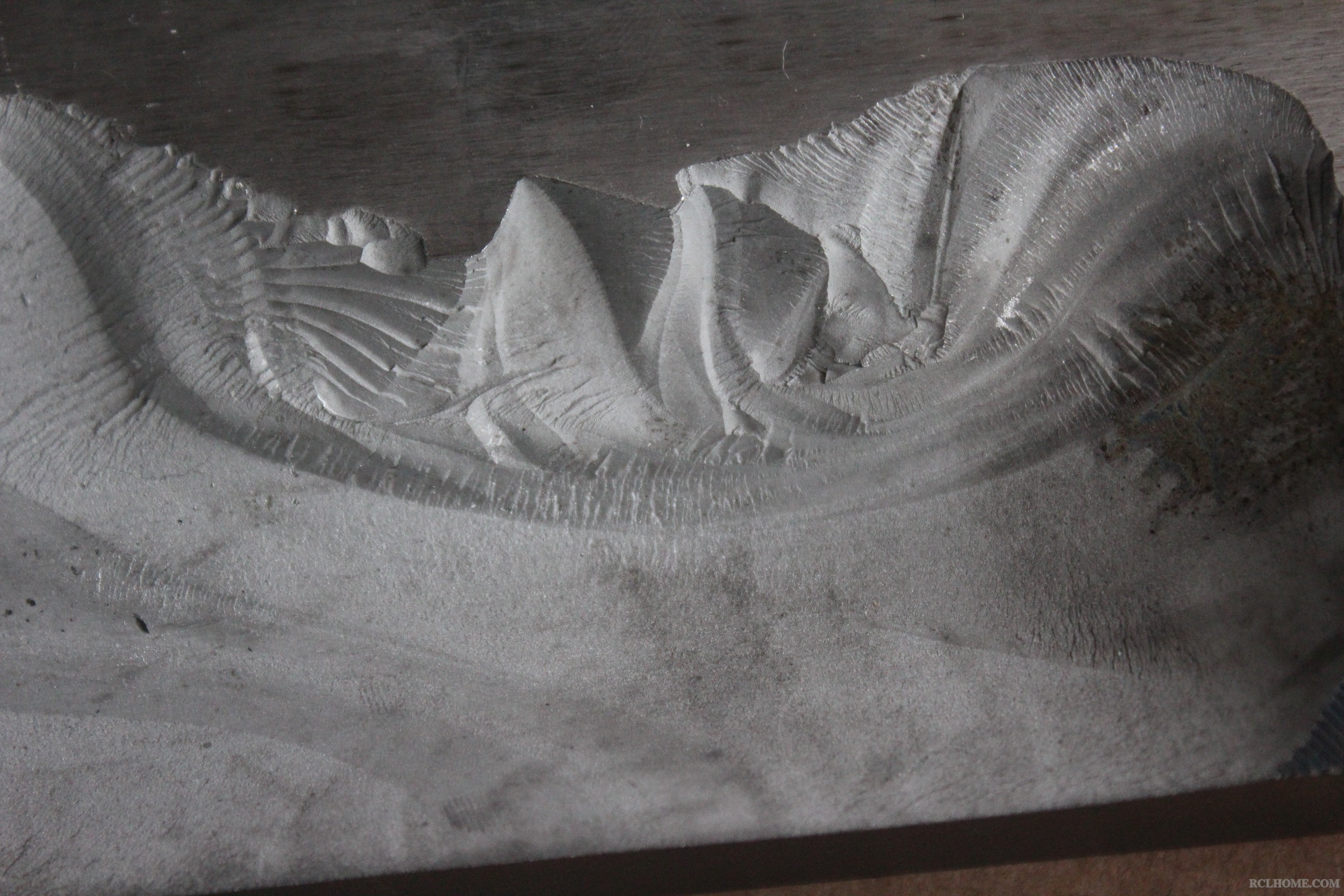

我怎么看这是纵裂涅?脆性断裂,裂源看不清,但应该在箭头所指的直线上。呵呵
