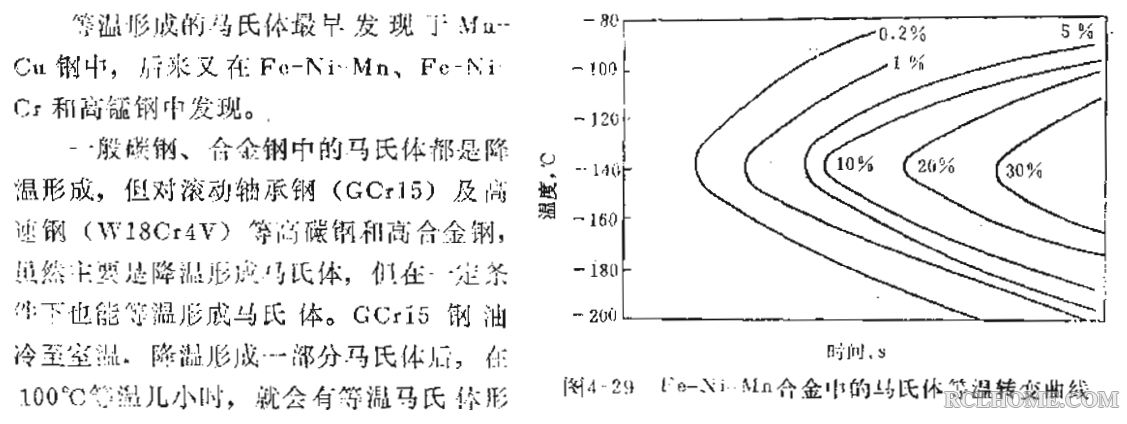

这里有点看不懂。
GCr15油冷至室温,降温形成一部分马氏体后,在100°C等温几小时,就会有等温马氏体形成。
这与普通意义上的等温淬火是有区别的。一般我们说等温淬火,是将奥氏体直接冷到某个温度等温一段时间,直到奥氏体转变完成。显然这里不是。这种先降温到室温,再在100°C等温发生马氏体转变,是不可思议的,是需要推敲和证实的。假设我在淬火后得到30%~40%的残奥,然后在100°C回火。这时候告诉我,残奥转变了,而且是变成淬火马氏体了,这很难接受啊。
该文献对等温马氏体的提法有些需要讨论的:
1)举的事例,并没有一个能像等温淬火得到贝氏体那样的得到相当多数量的贝氏体。即使如图4-29绘出了一个C曲线,最里层也只绘到30%的马氏体。
2)举的GCr15的事例,相当于残奥在100°C发生转变。
3)如果该文献的等温马氏体转变说法成立,那么对于高淬透性钢,只要把零件快速冷到Ms点以下,都应该可以发生等温转变的,对钢种不应该有明显的选择性。
4)无论从合金元素还是从含碳量,GCr15这种材料,都不具有如此的典型性。
5)该理论很难解释马氏体转变过程中的“钝化”现象(好像是这么叫的)。
以上,欢迎大神们探讨

落水残阳 发表于 2013-7-18 09:03
这里有点看不懂。
GCr15油冷至室温,降温形成一部分马氏体后,在100°C等温几小时,就会有等温马氏体形成 ...
       请残阳不要误解,我上传的那些截图,只是说有等温马氏体形成的佐证,但与GCr15这种材料是否会有等温马氏体形成?等温马氏体在什么温度范围形成不相干
发表于 2013-7-18 09:35:36 | 显示全部楼层
孤鸿踏雪 发表于 2013-7-18 09:30
请残阳不要误解,我上传的那些截图,只是说有等温马氏体形成的佐证,但与GCr15这种材料是否会有等 ...
残阳只是说这些佐证不那么让人信服。

落水残阳 发表于 2013-7-18 09:35
残阳只是说这些佐证不那么让人信服。
       不过我在7#楼给出的截图内容仿佛已经明确GCr15的等温马氏体形成温区。
