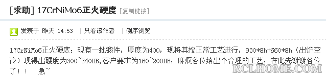

大家先看看这个截图

      楼主那个厚度400mm的17CrNiMo6正火(空冷)硬度300~400HB的确匪夷所思,也许又是便携式里氏硬度检测的
