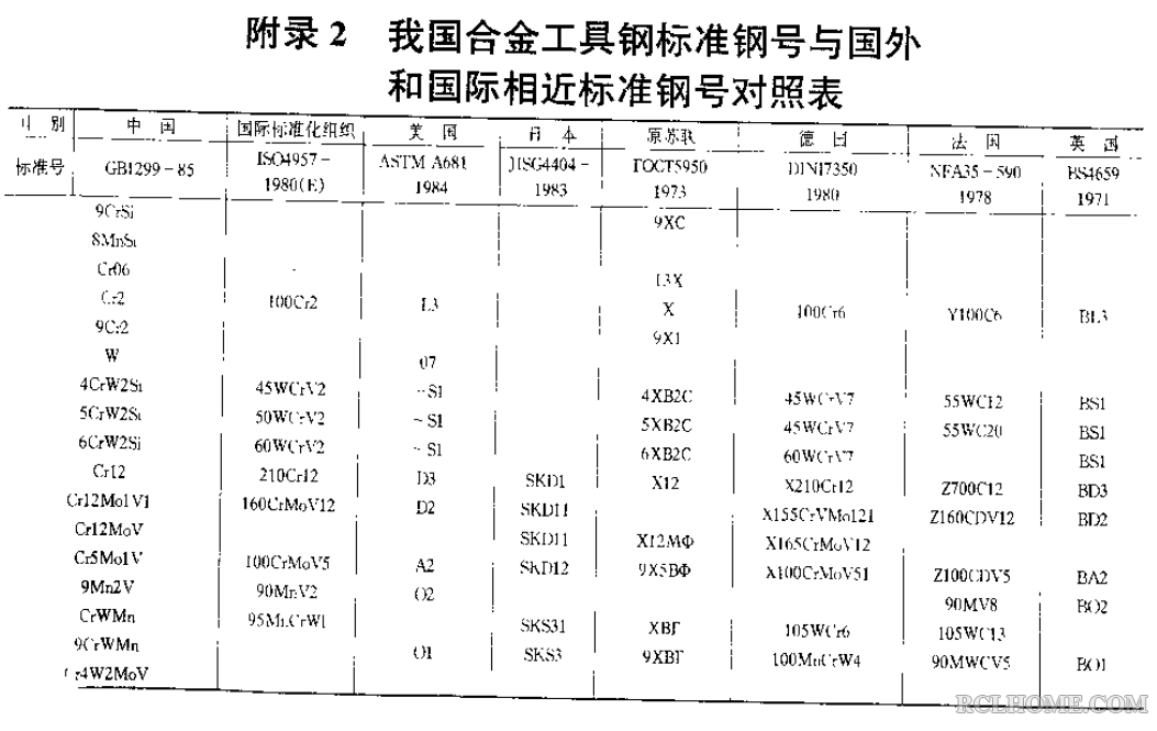

不对吧,仿佛100Cr6像是Cr2或9Cr2?
 楼主| 发表于 2013-7-23 13:09:10 | 显示全部楼层
所以因为 发表于 2013-7-23 08:53
St52-3对应的国产牌号是Q345,100Cr6对应的国产牌号是GCr15,16NiCr4对应的国产牌号是12CrNi3,属于渗碳钢 ...
     含镍量不高啊,应该相当于国产的15CrNi
晕,杨兄,GCr15是国内牌号,美国的近似钢材叫52100,欧洲叫100Cr6, 这个不需要百度,我太熟了。

aaron01 发表于 2013-7-23 14:05
晕,杨兄,GCr15是国内牌号,美国的近似钢材叫52100,欧洲叫100Cr6, 这个不需要百度,我太熟了。 ...

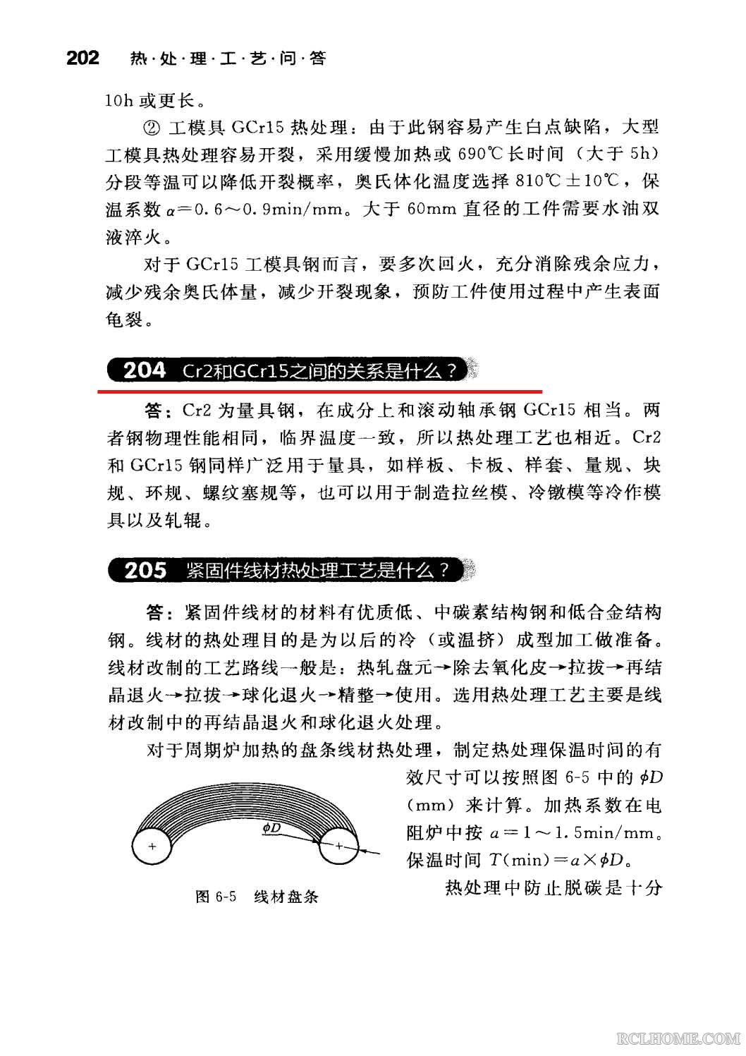

这个问题有点意思:
        可以比较一下GCr15与Cr2/9Cr2的含碳量和铬含量,其中的GCr15与Cr2的含碳量与铬含量更为相近:
       GCr15(滚动轴承钢)     0.95~1.05C,0.20~0.40Mn,0.15~0.35Si, 1.30~1.65Cr
       Cr2(合金工具钢)         0.95~1.10C,  ≤0.40Mn            ≤0.40Si,  1.30~1.65Cr
       而9Cr2与Cr2的区别,仅仅是含碳量略低于Cr2

发表于 2013-7-24 17:42:49 来自手机 | 显示全部楼层
孤鸿踏雪 发表于 2013-7-23 17:40  可是我国的滚动轴承钢GCr15与合金工具钢Cr2为何如此相像?   虽然有人用GCr15作为工具钢使 ...
可以认为二者的成分一致。
CR2更多用在工程,工具上,冶炼等级较GCR15稍差。在实践中,大家反而更喜欢用GCR15。
GCR15 专指轴承钢而已。一般情况不可以用CR2代替GCR15。

发表于 2013-7-27 13:36:14 | 显示全部楼层
孤鸿踏雪 发表于 2013-7-24 17:45
Cr2这种工具钢,老孤没有玩过。但GCr15老孤算是见识过了,这个烂材料很不好玩 ...
{:soso_e102:}
GCr15轧辊热处理工艺方法  看看怎么对付
孤鸿踏雪 + 10 立此存照
