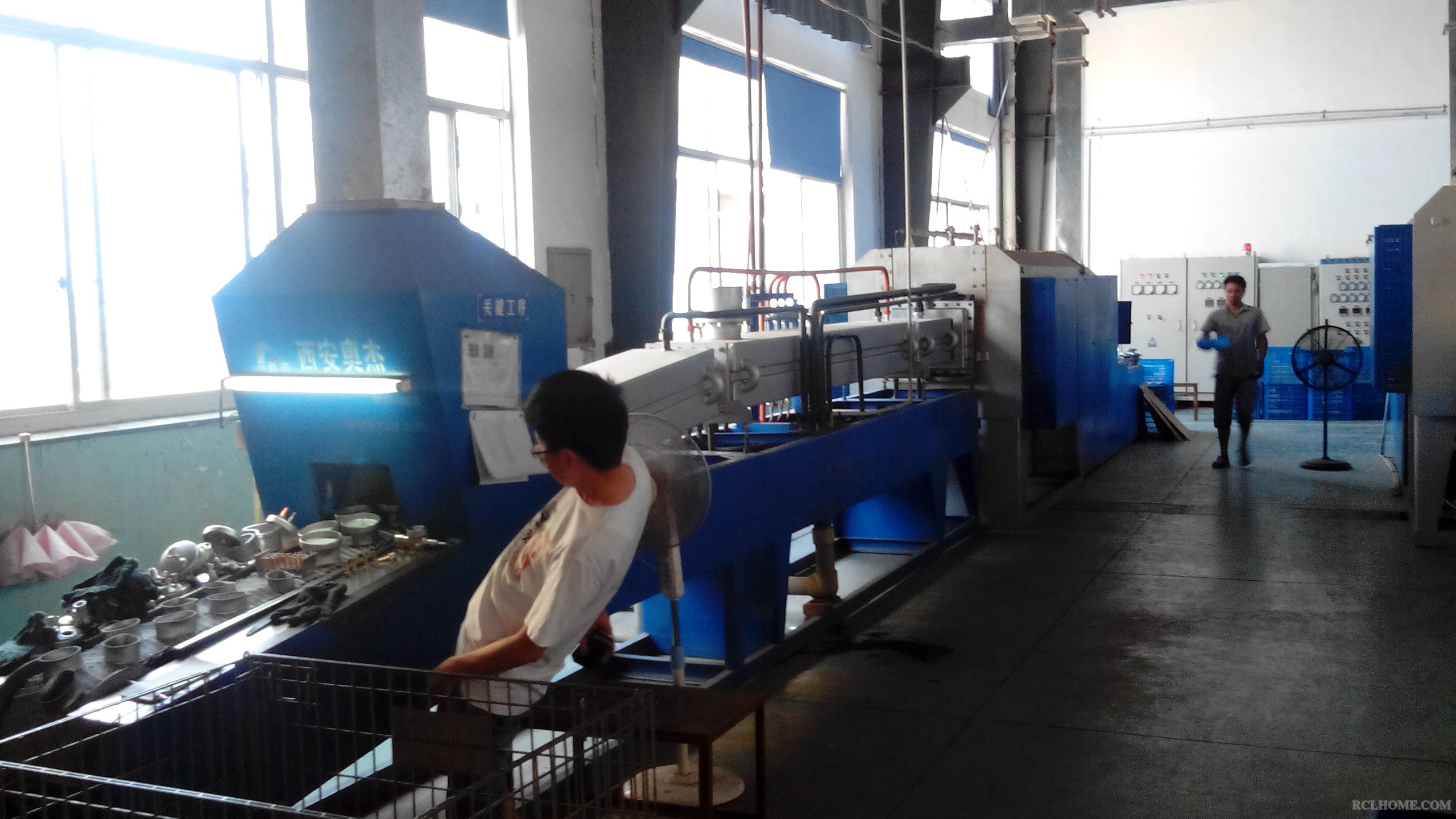

闲来无事去同学(小老板)的工厂逛了一圈,拍了几张钎焊炉图片供大家欣赏。

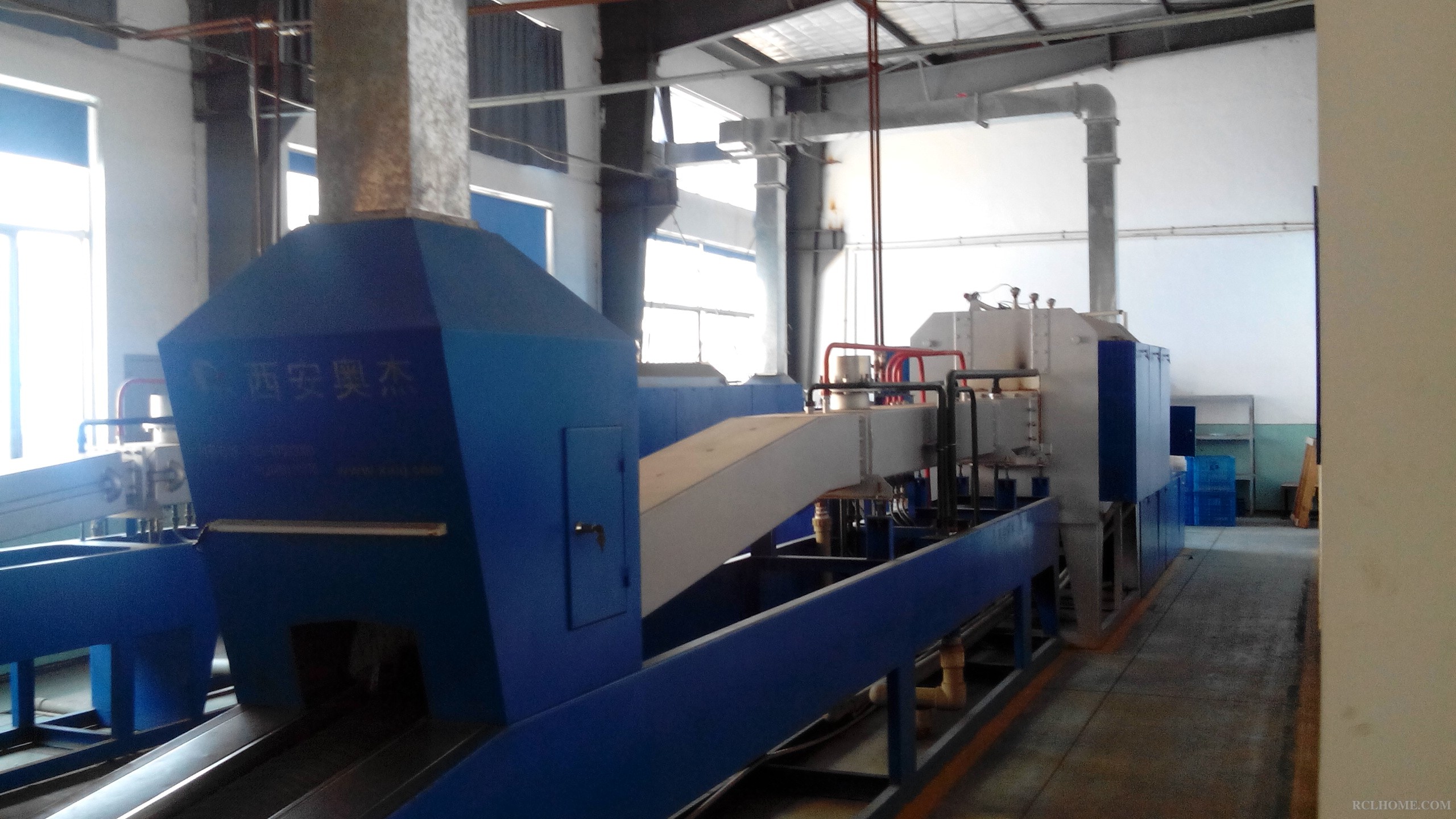

要是这种类型设备最高温度能到1250就好了

设备看上去不错,没有用过。设备和产品的摆放有待提高。

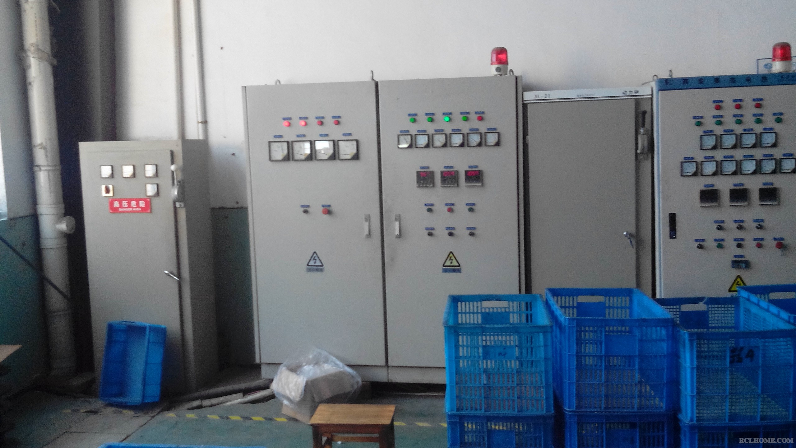

没看明白是电加热,还是中频加热。

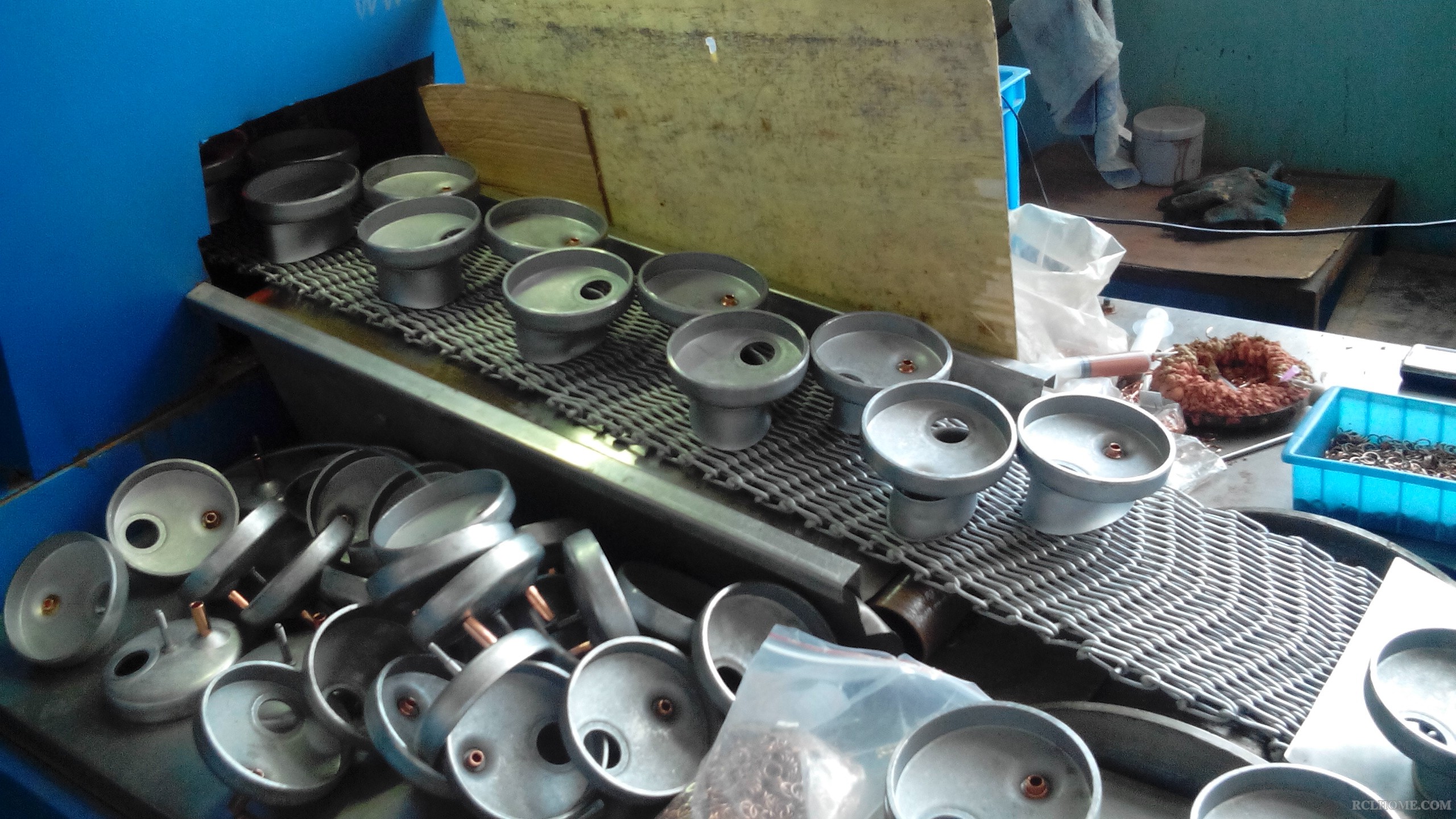

工件的钎焊细节没看到,不好评价。

我也不懂钎焊,上图一种钎焊是网带炉式的,一种是火焰加热试式的(氧气+丙烷)。这里做都是空调或冰箱的配件,把铁和铝或铜焊接在一起

网带式钎焊炉,加热可以用硅碳棒,温度可以很高,但温度的提高主要受到网带材料的限制。
