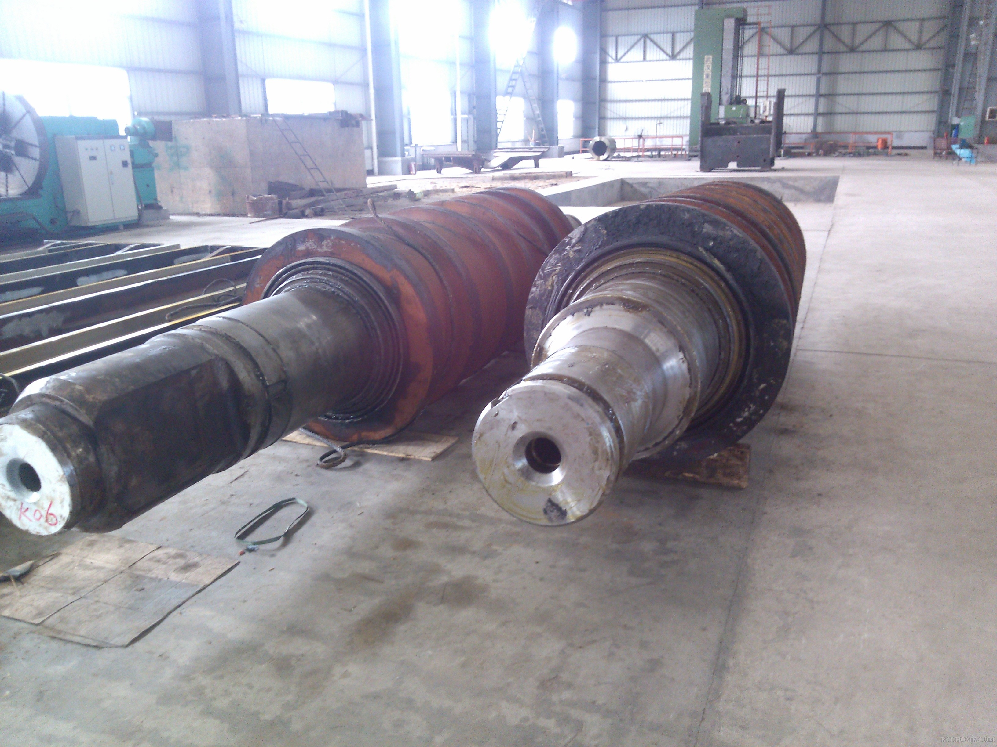

来了两个轧辊,一个20来吨,要求堆焊硬度层的,
需要预热堆焊,棍子5.8M的长,进不了我们的大炉子,
到时又需要改炉子了,装夹需要两台天车来抬,甚至请吊车呢!
到时我就要上夜班了{:soso_e154:}

需要进行怎样的处理??
 楼主| 发表于 2013-7-28 17:49:07 | 显示全部楼层
沧海一声笑 发表于 2013-7-28 17:40
需要进行怎样的处理??
具体的工艺还没下来,应该是凹槽部位要车掉一层,然后堆焊硬度层。
那些小台阶要是不平整也要堆焊。

发表于 2013-7-28 21:33:00 | 显示全部楼层
应该是轧辊,看这样子应该是板材的轧辊吧, 难道你们要堆焊碳化钨

发表于 2013-7-29 11:28:48 | 显示全部楼层
楼主,这两个大家伙准备怎么做啊?

发表于 2013-7-29 13:48:14 | 显示全部楼层
首先表层的失效层要处理掉,因为表层经过表淬,硬度比较高,加工可能也有困难,如果车削困难,需要做下退火,另外使用支承辊使用过程中,表层疲劳,要加工掉的。
其次焊前要预热。焊后还要去应力。然后作为新辊子球化+表淬。
我也只是知道这个流程,我们只做新辊子,在常州见到过旧辊修复,具体的工艺参数不得而知。

 楼主| 发表于 2013-7-29 21:56:23 | 显示全部楼层
夏日凉风 发表于 2013-7-29 13:48
首先表层的失效层要处理掉,因为表层经过表淬,硬度比较高,加工可能也有困难,如果车削困难,需要做下退火 ...
辊子为热轧辊,材质为60CrMoV,表面硬度未知,
暂定工艺为,车掉失效层,堆焊两层软层共10MM,然后车平掉,
再堆焊硬化层。
预热也应该单独出一个工艺。
凹槽侧面堆焊挺麻烦的。
