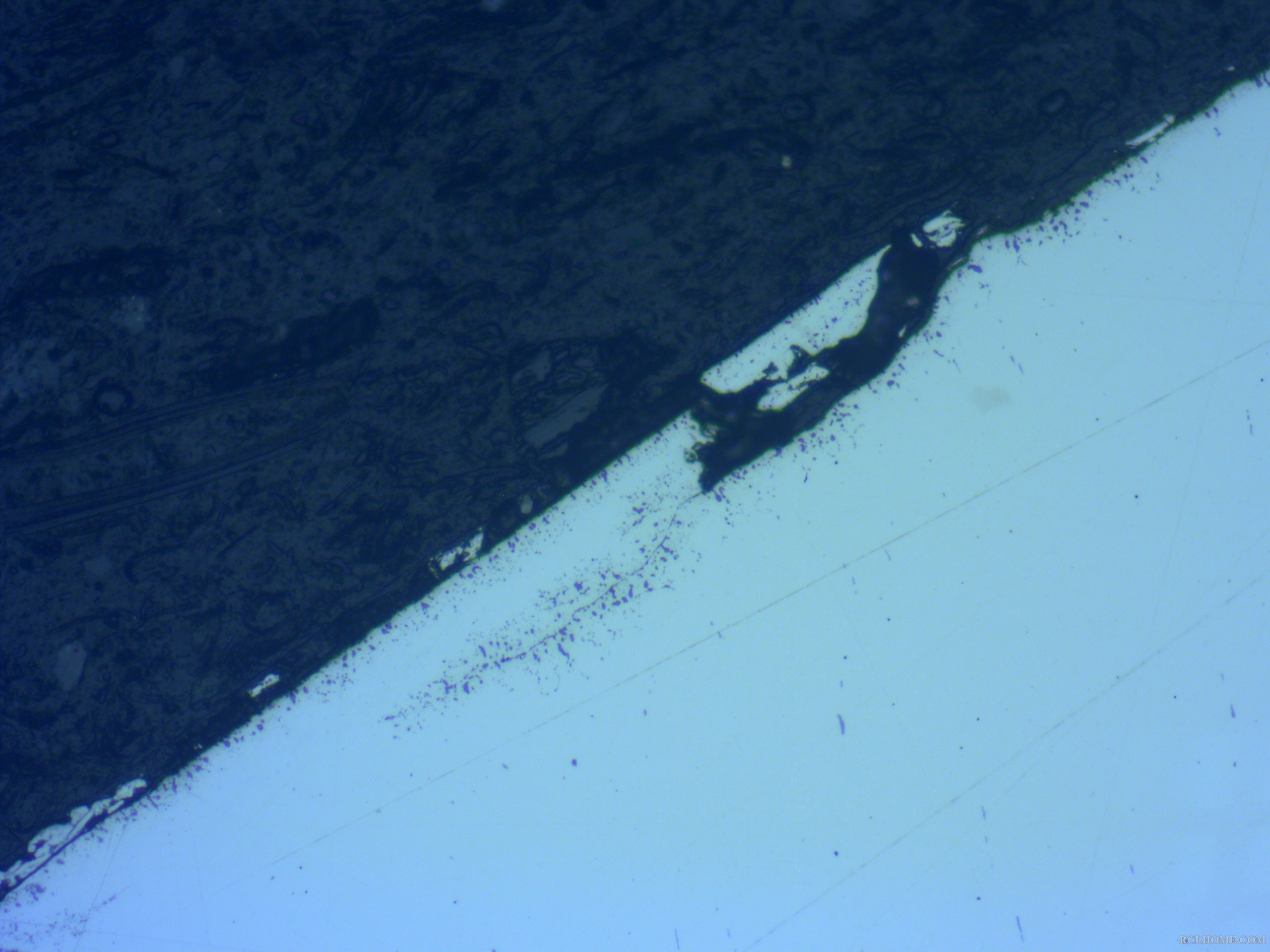

渗碳淬火零件,客户在检验的时候,发现疑似表面裂纹的情况,大家看看是怎么回事?

那要等了,实验室显微镜拍照功能出问题了,暂时只能看,拍不了照,这是我前几天在济南拍的照片。
再上一张500X的,同一位置,其实,照片里已经能看出问题了。

裂纹是清晰可见,裂纹两侧也看到不少氧化物。
发表于 2013-7-29 10:07:11 | 显示全部楼层
可定性认为:非渗碳淬火裂纹,属于表面疵病。
aaron01 + 20 和铁匠想法一致
 楼主| 发表于 2013-7-29 10:10:51 | 显示全部楼层
为什么裂纹两侧能看到那么多氧化物呢?这说明了什么问题呢?

呵呵,这是晶间氧化啊,看看其他没有裂纹的区域,表面不都有这样的IGO吗?
只要和渗碳气氛接触到的表面都会有IGO,这个裂纹里有,两侧都有,说明什么,问题还不明显吗?

皮下裂纹?我看你表面很整齐,表面应该是加工过的,我开始认为是毛刺飞边的。
 楼主| 发表于 2013-7-29 20:32:36 | 显示全部楼层
村长 发表于 2013-7-29 18:09
皮下裂纹?我看你表面很整齐,表面应该是加工过的,我开始认为是毛刺飞边的。 ...
这是根轴,垂直于轴线方向打了个通孔,可能是钻孔在钻穿时钻头发生抖动引起的翻边现象。
发表于 2013-7-29 20:37:44 | 显示全部楼层
这缺陷渗碳前就有了。

我的意思是在裂纹两侧出现了晶界氧化,这说明什么?
签到天数: 49 天
941
4185
4185
发表于 2013-7-30 15:07:01 | 显示全部楼层
假如一种情况,渗碳前没裂,正巧图片中有裂纹的区域内发生了晶界氧化,之后才发生了裂纹。怎么解释?
 楼主| 发表于 2013-7-30 15:10:44 | 显示全部楼层
upposition 发表于 2013-7-30 15:07
假如一种情况,渗碳前没裂,正巧图片中有裂纹的区域内发生了晶界氧化,之后才发生了裂纹。怎么解释? ...
没有接触到气氛的区域,怎么会有晶间氧化?
这个是先有鸡还是先有蛋问题了。
再说就算有晶界氧化,能在高温下就裂了?通常情况下,IGO淬火后都不会造成开裂的。

气氛中的O2、CO2、H2O 这些氧化性气体,和材料里的铬、钼等活泼元素先发生氧化反应,由于合金元素是沿晶界富集的,所以这种现象叫晶界氧化现象。
发表于 2013-7-30 15:38:13 | 显示全部楼层
aaron01 发表于 2013-7-30 15:31
气氛中的O2、CO2、H2O 这些氧化性气体,和材料里的铬、钼等活泼元素先发生氧化反应,由于合金元素是沿晶界 ...
补充一点:缺陷处在密合过程中,空间有一定的氧化气体,也是原因之一。
 楼主| 发表于 2013-7-30 15:41:38 | 显示全部楼层
吉祥如意 发表于 2013-7-30 15:38
补充一点:缺陷处在密合过程中,空间有一定的氧化气体,也是原因之一。 ...
是的,这里的空气比较难被换干净,所以会比其他地方内氧化严重一点。
发表于 2013-7-30 15:45:16 | 显示全部楼层
正解。相对狭小的空间里,氧化气氛的浓度是非常大的。

气氛渗碳,有一定量的IGO出现是不可避免的,很少有手段可以有效进行控制。
材料里比铁原子活泼的合金元素含量多少很重要,含Cr、Mo等元素的材料容易出现深的IGO,
气氛里氧化性气氛含量,这和碳势有关,当然炉子也不能漏气。
最好的解决方法是低压真空渗碳,几乎没有IGO。

请思考裂纹两侧为什么会出现清晰的内氧化现象?

热前裂纹,前辈可进一步看下裂纹周围有没有渗上碳的迹象
发表于 2017-1-25 12:32:46 | 显示全部楼层
如果裂纹深度比渗碳层浅的话,会难以判断

IGO是金属氧化物,在不腐蚀的条件下就可以看到了,原材料低倍金相就是在不腐蚀条件下看氧化物的,腐蚀后,其他组织也被腐蚀出颜色来了,反而把氧化物给遮掉了。打个比方,在黑色背景下看黑的东西清楚,还是在白色背景下看清楚呢?
所以通常是在不腐蚀条件下看内氧化,在常规腐蚀条件下看非马。

也像是锻造时发生了折叠,氧化皮被包进去了
