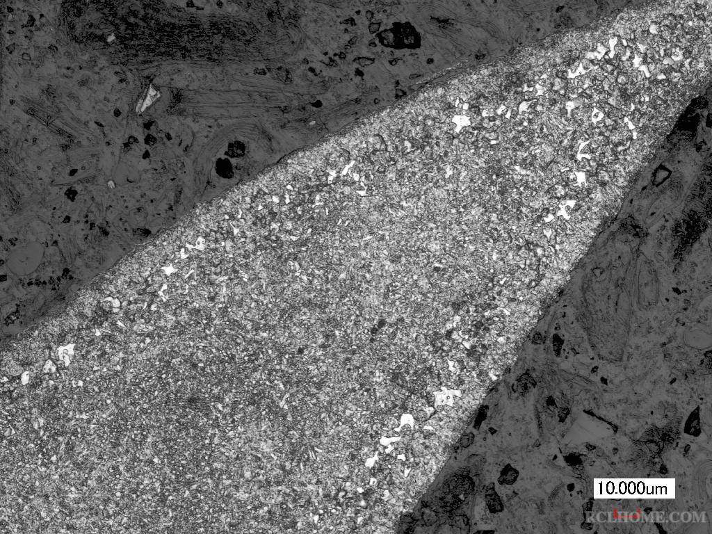

材料:80WVRE
尺寸:厚度约1mm
热处理过程:淬火,是否渗碳未知。
问题:
白色块状是什么?
发表于 2013-7-29 21:22:53 | 显示全部楼层
这是多大的倍数啊?厚度1mm,但是看试样,怎么像一个圆弧一样了?具体怎么镶嵌,或切割过的?有个笨方法,用显微维氏硬度在白色地方打硬度,可能白色的太小不能打上去,但是能碰到就OK。然后看印记的变形,白色为铁素体和碳化物,印记会出现明显的区别的。

这是 处理好的金相试样吗 ?多少倍显示?
发表于 2013-7-30 09:42:12 | 显示全部楼层
感觉是碳化物组织。

 楼主| 发表于 2013-7-30 15:02:50 | 显示全部楼层
吉祥如意 发表于 2013-7-30 10:11
残阳能把截面显微硬度告诉一下吗?
打的硬度是HV700-800。

朋友打了硬度之后发现硬度不高,才做的金相。
刚才打电话,说应该是脱碳了。。。

残阳发的图片是我公司的产品,产品是薄片工件,网带炉淬火,保护气体是甲醇裂解气体,没有装碳势。最近出现的淬火质量问题

这个产品很有可能是在后面网带淬火时卡在网带上了,才会出现这个组织,我做轴承钢滚针时,就会是而取到这么一样件。表面是脱碳了。在炉口时间过长了。
 楼主| 发表于 2013-8-5 11:07:39 | 显示全部楼层
她这个产品,很薄很小,淬火后,有时候硬度能到870HV,有时候只有750HV。硬度差别很大,残阳看了一下金相,怀疑是脱碳了的。但是这种白色块状只出现在次表层,因此不敢确定。
后来她和设备厂家的人检查设备,说是通入甲醇裂解气的管子被积碳堵了,导致产品有脱碳。现在问题应该解决了。
