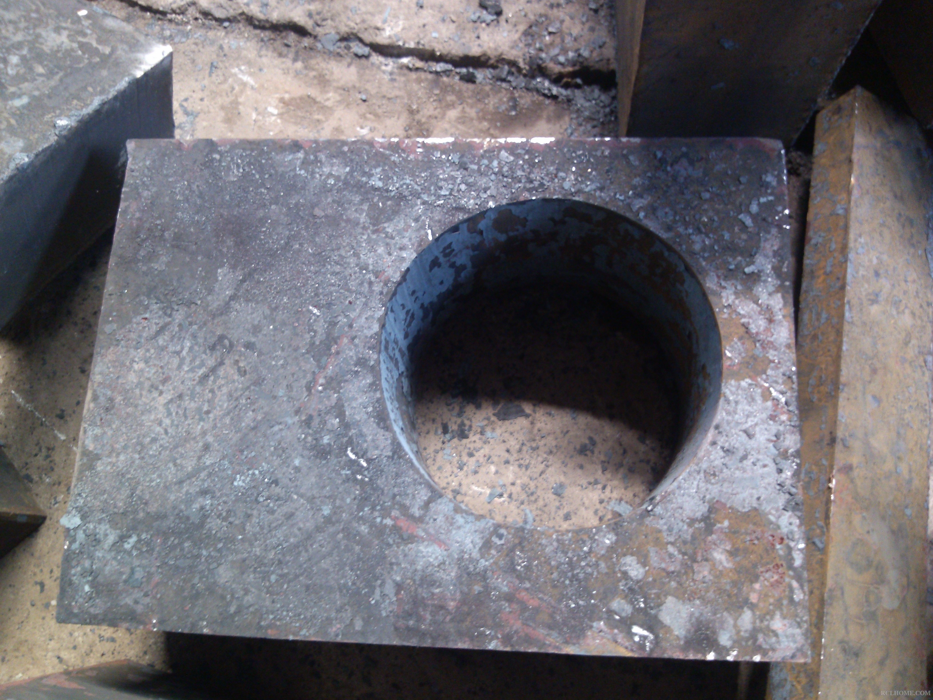

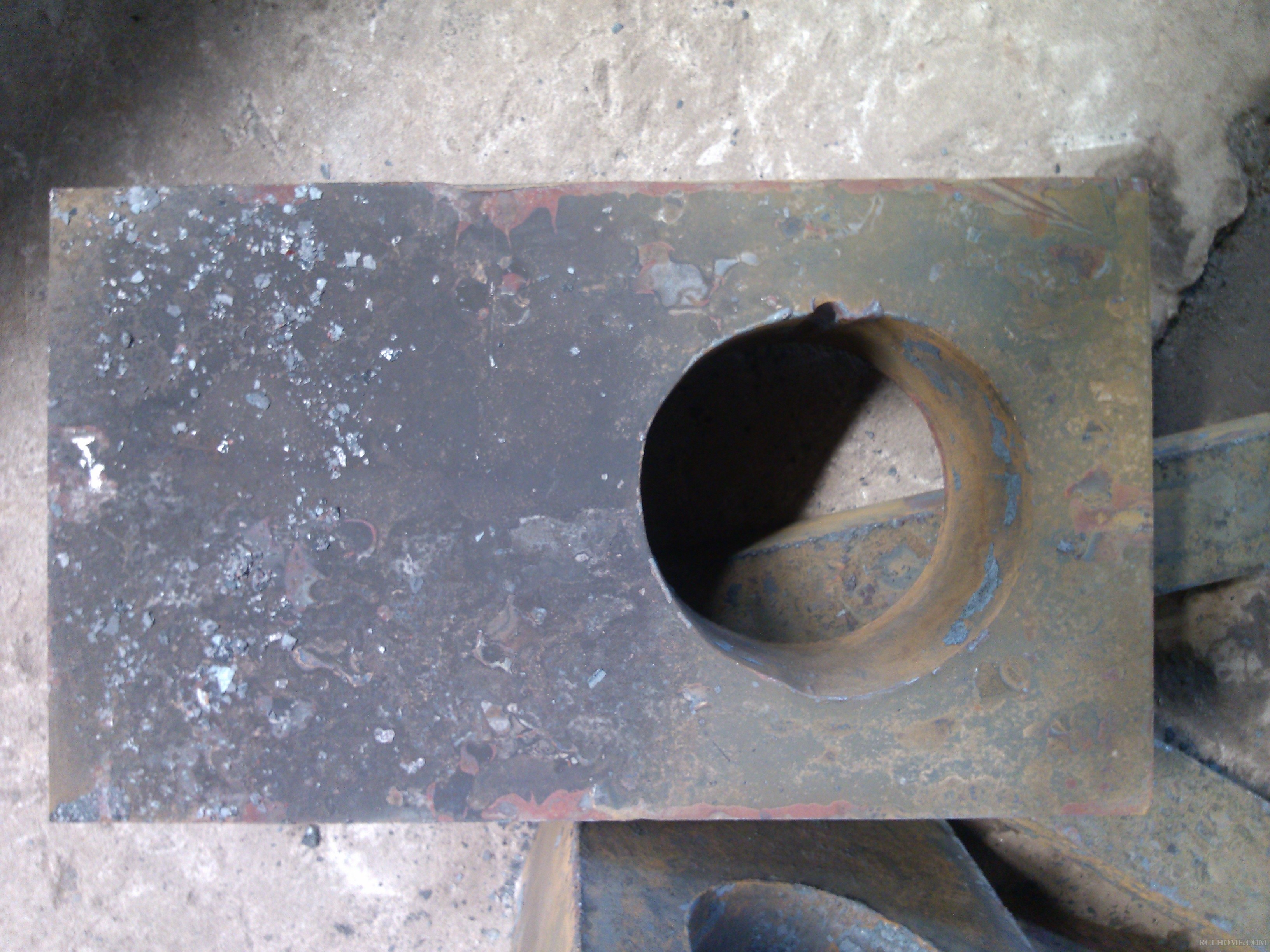

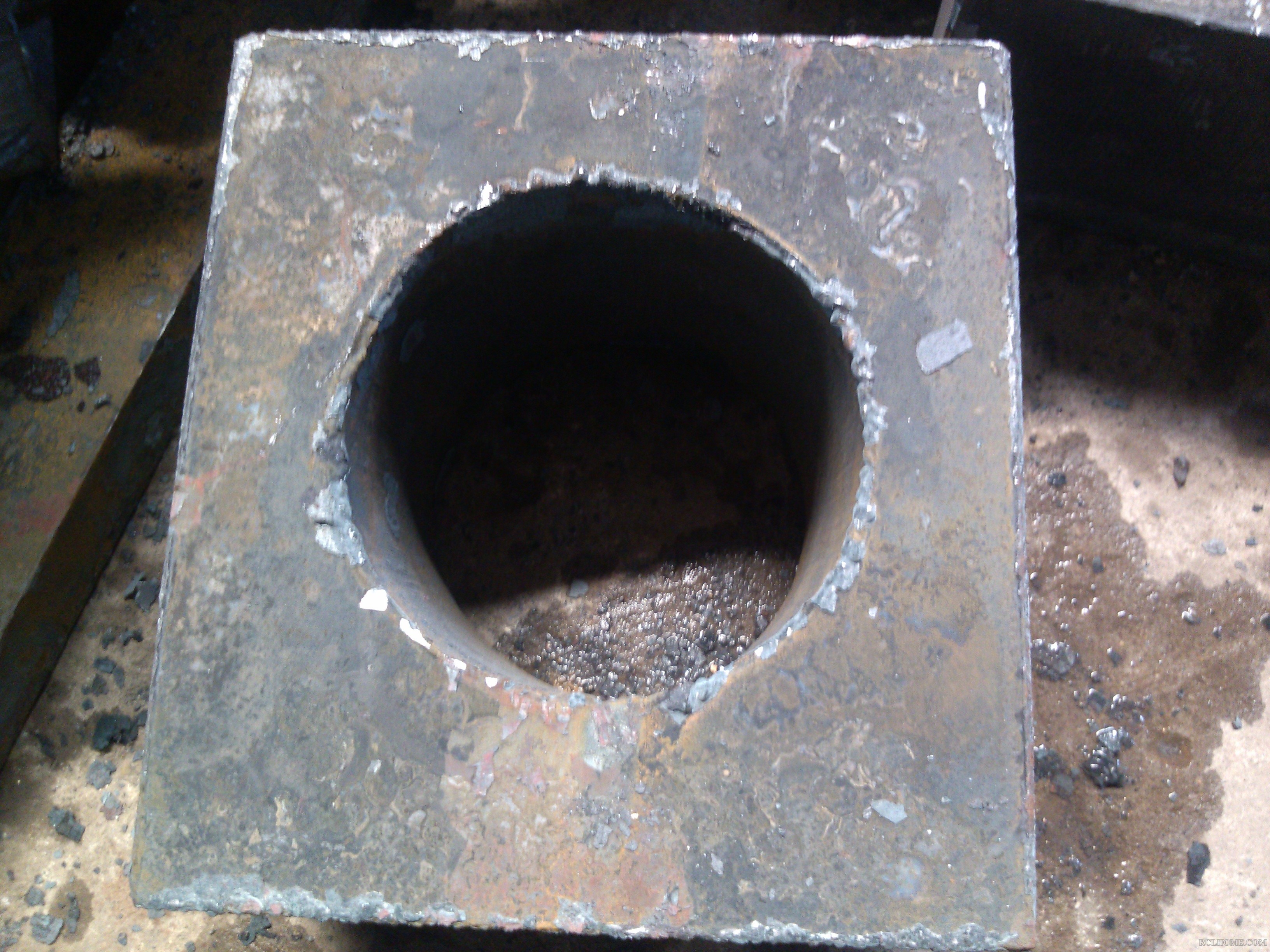

今天调质了20来个这样的轴承座,下面有图。
材质是45钢。开始第一框下水池的时候,上来是温度已经比较低了
估计只有70-80°了。我把工件倒出来准备勾第二框,突然听到‘啪’一声
裂了一个。
第二第三框,淬火时我就采取间隙法,工件入水泡10来秒,我就会吊起来空冷2-3秒。
最后工件带温大概150°左右出水。这样就都没有听到裂开的声音了。
各位老师看图,面对这样的工件有什么好办法避免调质裂纹呢?

目前在这里也无法排除只有一件,有些可能在池里已经裂掉了,
我暂时没发现而已,要等到加工的时候才可以发现。

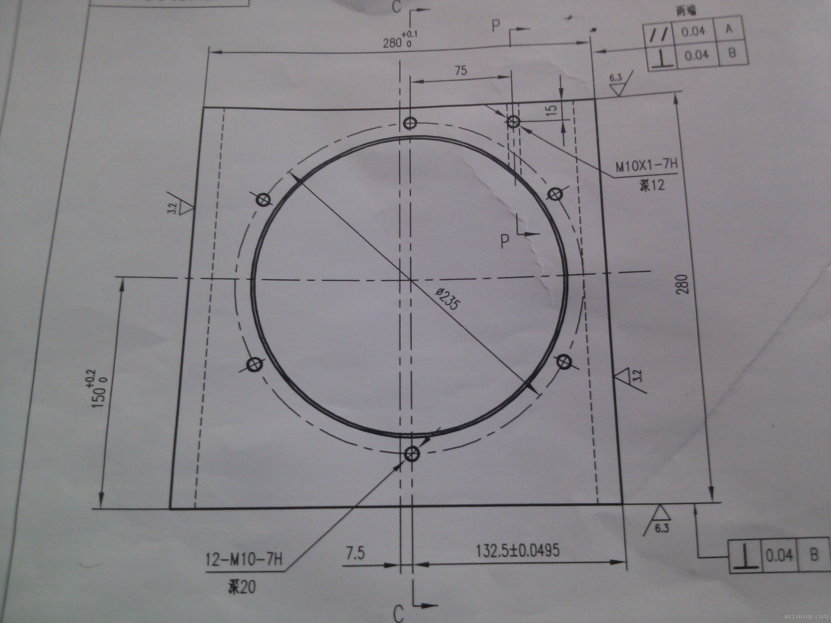

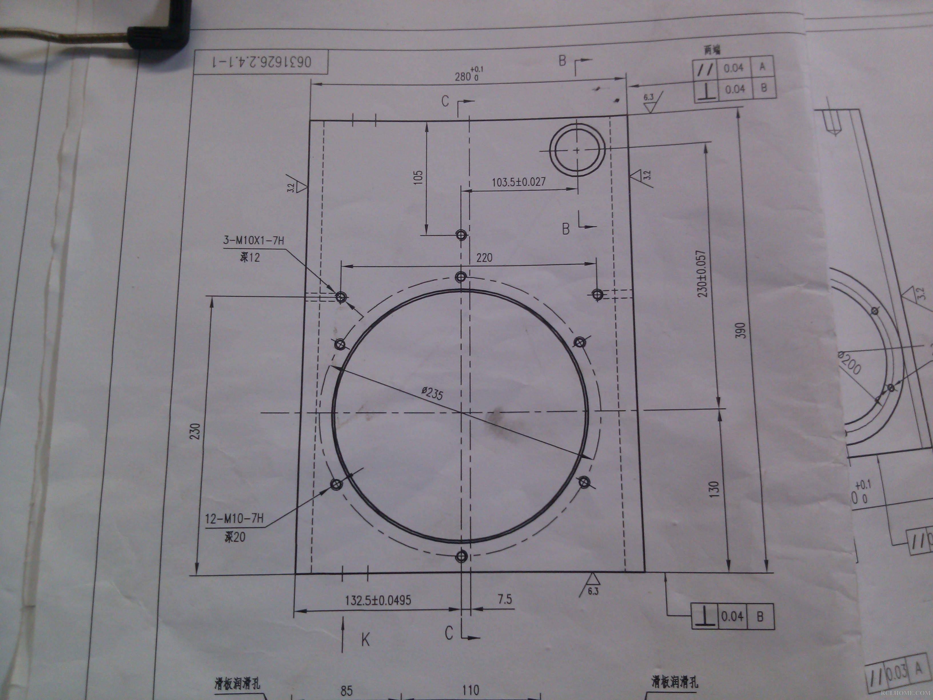

尺寸过渡异常地大是个控制关键。
 楼主| 发表于 2013-8-1 09:07:47 来自手机 | 显示全部楼层
shaod 发表于 2013-8-1 08:51
尺寸过渡异常地大是个控制关键。
上部门下的料是这样,工艺这样走,只能在淬火过程中找办法了。
