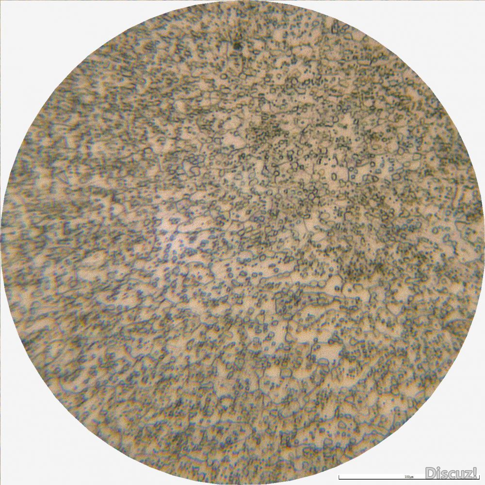

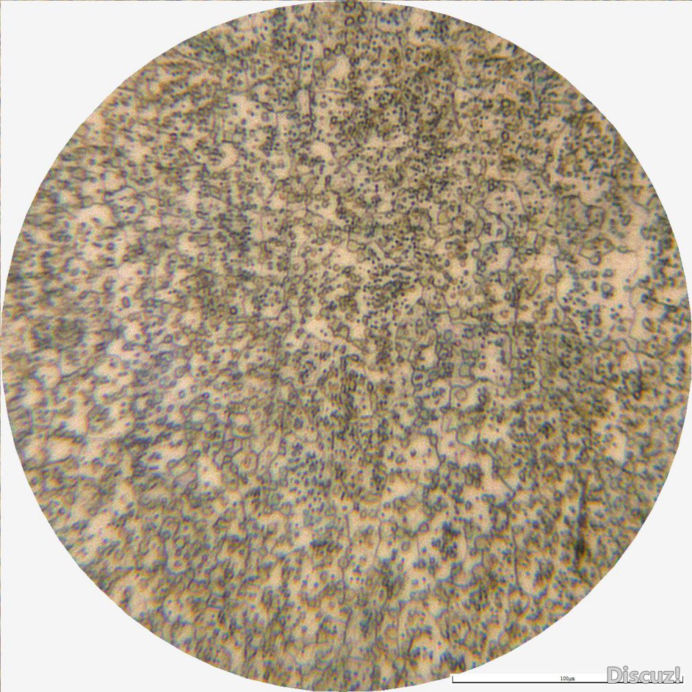

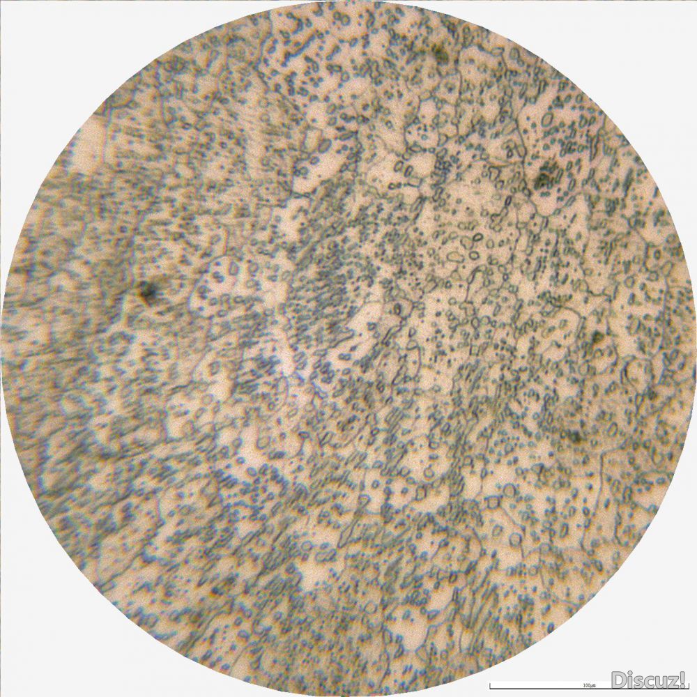

65Mn,球化退火,1.6mm厚,硬度158-170HV1,折弯后开裂。其他批次材料不开裂,折弯工艺成熟,是成熟产品。
正常的和开裂的两个板材,以及断裂的零件,都做了夹杂、组织检查,我对弹簧钢球化退火检查经验不足,未见明显差异,求指导,谢谢!

发表于 2018-12-18 16:58:48 | 显示全部楼层
仔细观察:开裂的料的退火温度偏高些(或保温时间长些)!基体铁素体上分布的颗粒不均匀。或者球化退火之前的组织P+F均匀性差些。其他没有什么缺陷。
发表于 2018-12-19 09:51:34 | 显示全部楼层
感觉还是球化问题,零件纵向图上看到珠光体断片不完全。

发表于 2018-12-19 10:26:13 | 显示全部楼层
按照JB/T 1255, 这个退火组织应该评定为1级,欠热组织,不合格。

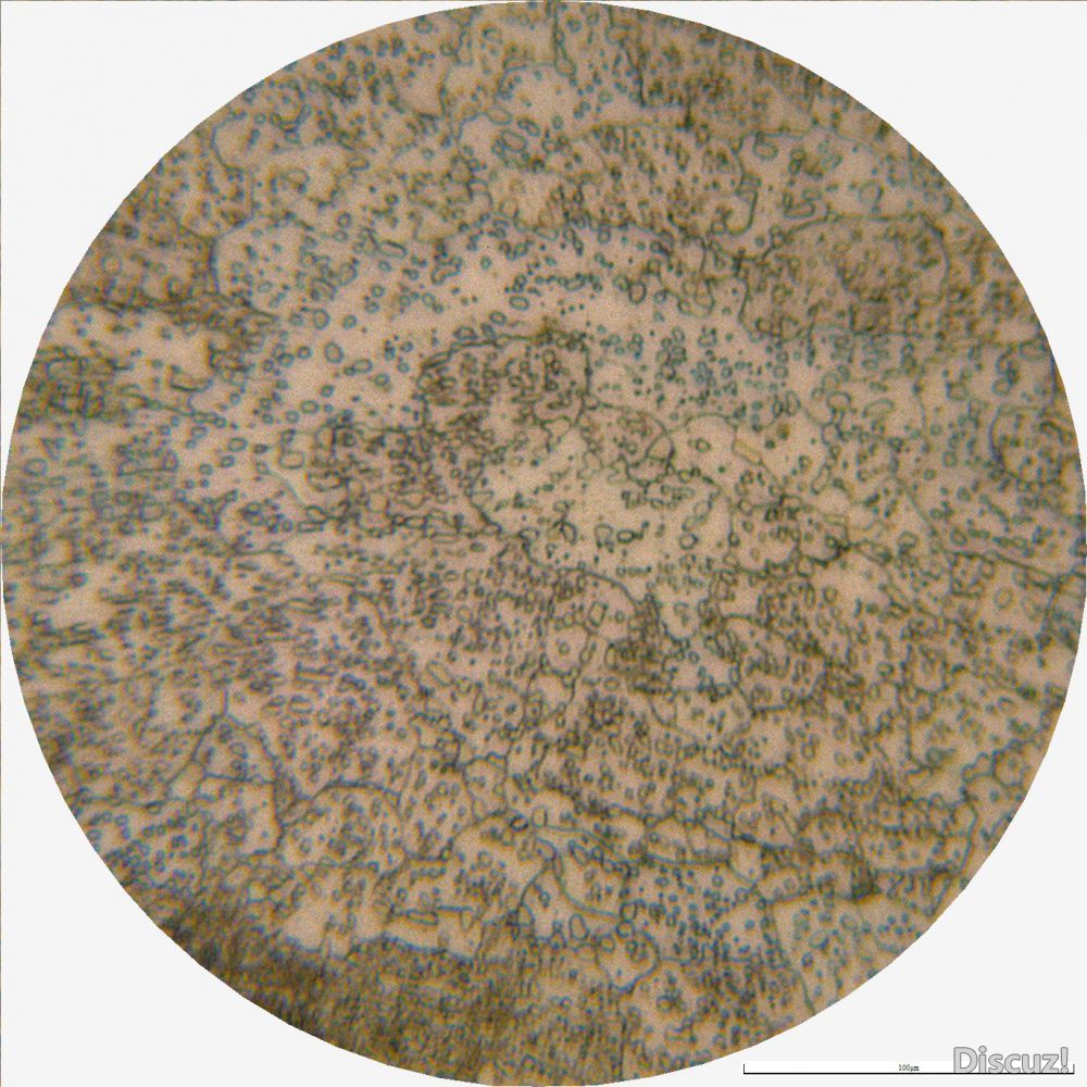

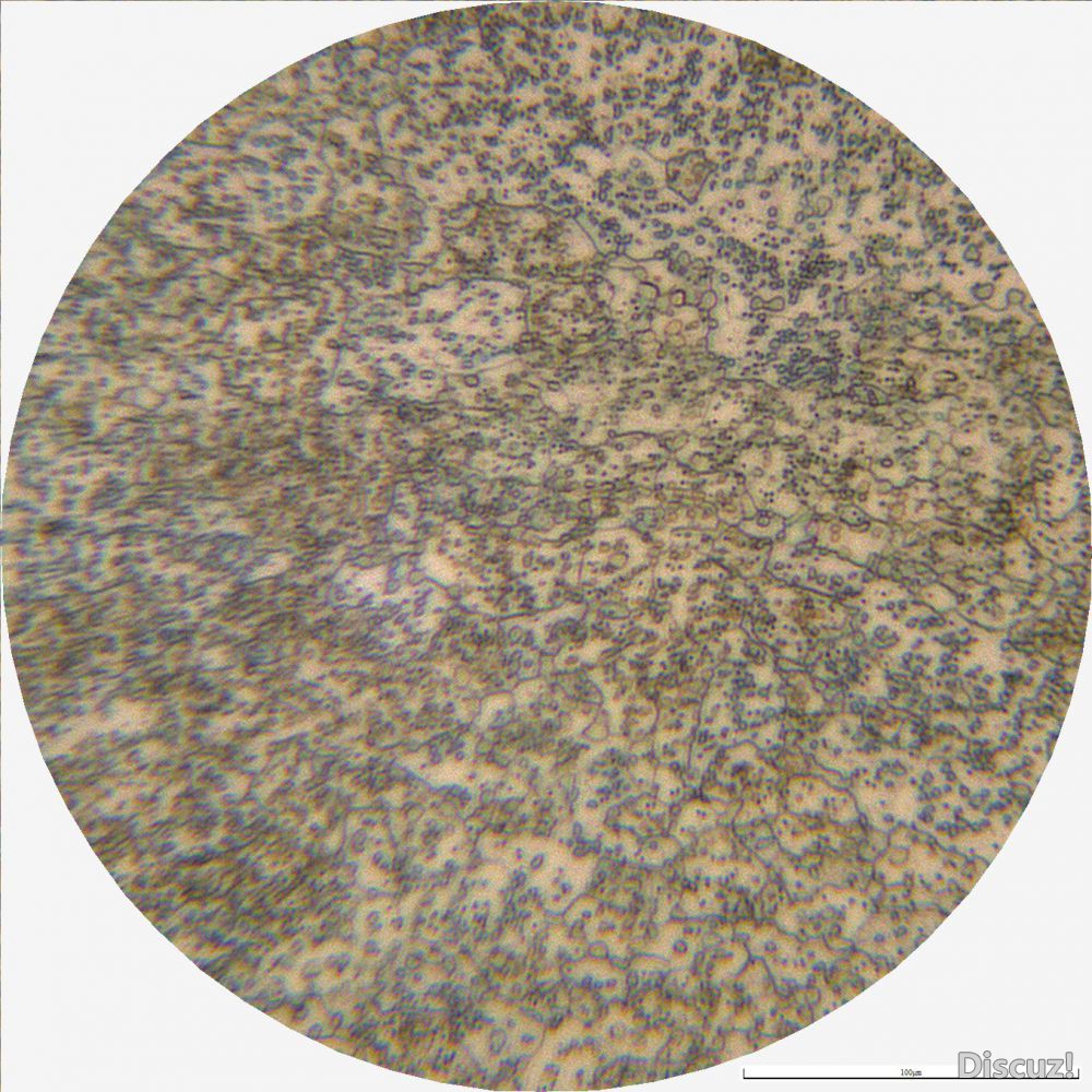

 楼主| 发表于 2018-12-20 20:14:26 | 显示全部楼层
500X
500X
昨天刚到的500X镜头,二手国产显微镜,大家忍耐着看吧
局部过热明显(粗大碳化物),局部欠热明显(片装珠光体)
局部过热明显(粗大碳化物),局部欠热明显(片装珠 ...
①珠链状碳化物颗粒存在,两红色线条下方;②红圈内的类似碳化物颗粒网;③箭头所指的晶界上的粗大颗粒;这三者是开裂的主要因素。(可对照原图)

发表于 2018-12-29 14:22:26 | 显示全部楼层
主要还是链状颗粒碳化物
发表于 2018-12-29 16:26:27 | 显示全部楼层
确实有片状珠光体组织,但你要搞清是过热引起还是欠热引起。
两者都会出现片状

发表于 2019-1-3 10:10:01 | 显示全部楼层
好的也好不到哪儿去,大颗粒球与小颗粒并存,组织均匀性差。
