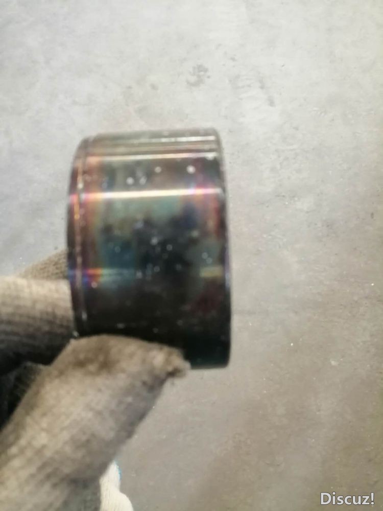

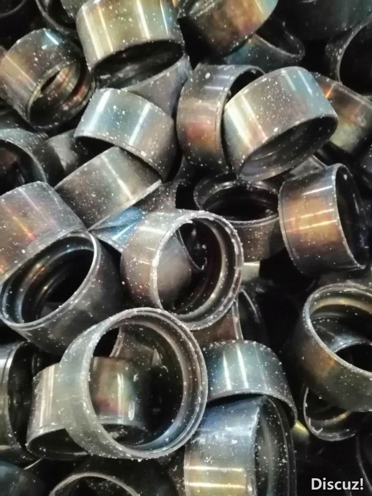

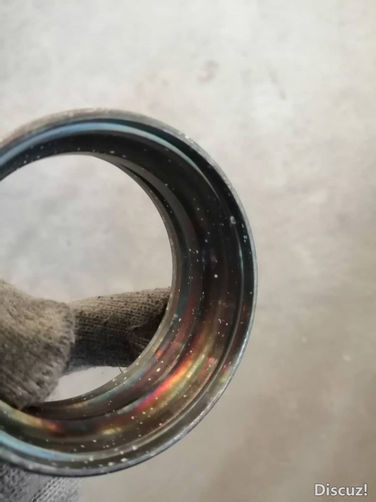

不知道神马情况  有没遇到过这样的情况
回火后颜色
回火后颜色
回火
回火
回火
回火
喷砂后颜色
喷砂后颜色
发表于 2019-1-12 12:41:20 | 显示全部楼层
有氧化色。
发表于 2019-1-12 12:41:27 | 显示全部楼层
有氧化色。
签到天数: 86 天
157
708
708
 楼主| 发表于 2019-1-13 08:44:43 | 显示全部楼层
不知道 什么原因造成的  同批次其他型号没有
发表于 2019-1-14 08:45:06 | 显示全部楼层
先查一下相关信息,排除一下
最近做了什么产品、
该产品还有哪些设备生产
签到天数: 177 天
210
1226
1226
发表于 2019-1-14 09:42:44 | 显示全部楼层
回火温度高了吧!抑或炉温不均。
签到天数: 185 天
396
1856
1856
发表于 2019-1-14 19:53:44 | 显示全部楼层
网带炉做的?
签到天数: 1567 天
2045
14168
发表于 2019-1-15 07:50:58 | 显示全部楼层
应该是网带炉做的,炉内气氛控制的不好的时候,氧含量高了,就会这样子,检测下设备是否漏气,保护气氛流量是否满足工艺要求,淬火油是否有更换或者添加不好的油在里面了.....
