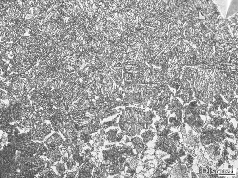

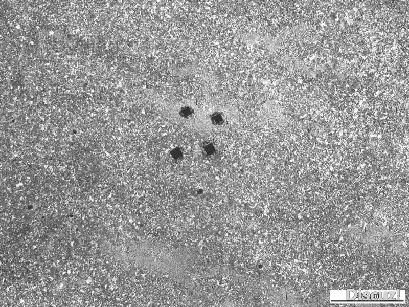

淬火840度,回火550。内部组织为什么不一样?硬度也不一样。是什么组织?原因是什么?怀疑是锻造时锻造流线的缘故。(图一低倍观察的锻造流线?图二显微镜200倍)

直径150毛坯热轧钢材使用锻造成型后调制的。调制时油冷?用50%硝酸腐蚀。发现疑似锻造纹(图一)所以用显微镜观察了一下(图二)为什么不一样呢?什么组织?

有没有50倍的照片,另外有没有高倍的照片可以分别显示两个区的组织?

 楼主| 发表于 2019-1-18 09:37:15 来自手机 | 显示全部楼层
显微镜25,100,200,500倍请参考。谢谢。

 楼主| 发表于 2019-1-18 09:41:07 | 显示全部楼层
最后一张500倍的上下组织明显不一样呀。
发表于 2019-1-18 09:50:03 | 显示全部楼层
是混晶,局部出现大晶粒

 楼主| 发表于 2019-1-18 09:58:16 | 显示全部楼层
aaron01 发表于 2019-1-18 09:50
是混晶,局部出现大晶粒
高倍显微镜组织是用硝酸3%腐蚀的。也会出现结晶?这个组织是什么组织,是什么原因造成的呢?不太懂了。请多多指教。谢谢!
发表于 2019-1-18 10:03:25 | 显示全部楼层
hello魚 发表于 2019-1-18 09:58
高倍显微镜组织是用硝酸3%腐蚀的。也会出现结晶?这个组织是什么组织,是什么原因造成的呢?不太懂了。请 ...
以下链接供参考http://rclhome.net/forum.php?mod ... 0529&fromuid=17
我怀疑你这个也是原材料锰元素偏析引起的,富锰区域奥氏体转变温度低,先转变,并长大,吞并周边晶粒形成大晶粒。富锰区淬透性好,淬火组织中得到的马氏体量更多,硬度也高。

 楼主| 发表于 2019-1-18 10:47:57 | 显示全部楼层
aaron01 发表于 2019-1-18 10:03
以下链接供参考http://rclhome.net/forum.php?mod=redirect&goto=findpost&ptid=5423&pid=90529&fromuid= ...
谢谢。我也怀疑是锻造成型时的问题。调质应该没问题。其他部位没有异常。只是这个中心位置有。

发表于 2019-1-19 12:06:12 | 显示全部楼层
材料偏析是一个原因,我认为心部有屈氏体和铁素体应该是有冷却不够造成的。

首先,硬度高的区域是偏析区域,从低倍图片上来看,就局部,这个没有好纠结的,这种材料出现偏析正常现象;
再来说不正常的,因为这个调质件不正常,心部大量屈氏体和铁素体(怀疑有未溶铁素体,最后一张图片上有蚕食铁素体),可能加热都没有加热透,所以该处区域就和偏析区域硬度相差那么多。如果只是需要了解为什么有差异,那就是因为偏析的位置组织比不偏析位置好,所以硬度相差就大了。
