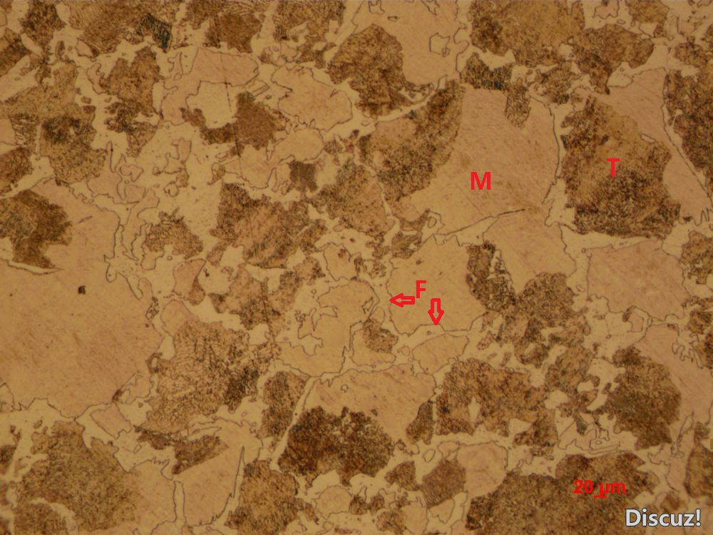

材质45钢,尺寸8*6mm,忘带炉淬火发现一支轴硬度低只有30HRC,正常品硬度在54HRC左右,各位师傅帮忙分析下是怎么产生的?从金相看是加热不足还是冷却不足?

看组织,感觉加热温度不够或者保温时间不足

发表于 2019-1-23 19:34:44 | 显示全部楼层
有未溶铁素体,但是又有网状分布,亚温淬火造成的。8成卡炉门口了。

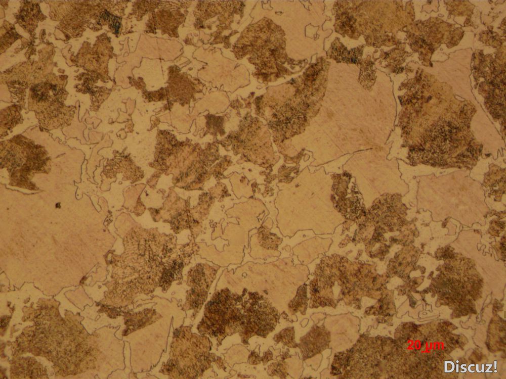

能给标出未溶铁素体吗?

白色的

铁素体呈网状分布,应属于冷却不足,或者是预冷时间太长了

仔细观察,铁素体虽然是网状形态,但是很多和溶化的冰块类似,从这点判断铁素体,形成后有溶解过。

如果说是冷却不足,那可能是淬火前有析出铁素体,出现A+F组织入淬火介质,因为完全奥氏体化后入介质淬火,应该伴有部分屈氏体,而且冷却不足应该会造成很多混合组织出现,淬火组织从表面到心部有明显差异。所以我猜测你这个是完全奥氏体化后降温淬火造成的。

怀疑产品滑出过程中有停顿现象,亚温淬火了。

对于网带炉来说,是常有这样的情况发生。

清单小哥,这些组织的标注准确吗

M和F应该没问题,但T 有待确认!

现在基本确认是加热完成之后,后序淬火之前有一个降温的过程(卡炉门口、勾住.....),铁素体形态暂时不去考虑了,不然又扯远了。
