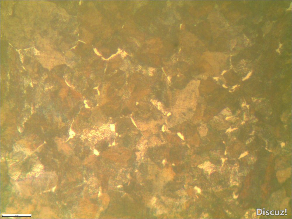

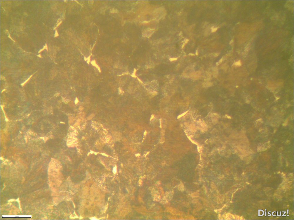

这是析出铁素体还是渗碳体

60si2mn 入厂状态,能看出是退火还是正火吗

铁素体+珠光体组织啊!

析出的是铁素体,普通退火和正火都有可能是这种组织。
发表于 2019-2-1 12:27:48 | 显示全部楼层
铁素体啊,学一下金相图谱

发表于 2019-2-14 12:12:54 | 显示全部楼层
含碳量0.6%,是铁素体

miaoerbao 发表于 2019-2-14 12:12
含碳量0.6%,是铁素体
铁素体怎么可能有0.6%的含碳量

发表于 2019-2-14 17:00:34 | 显示全部楼层
白色的是铁素体,其他是珠光体。这个材料正常出厂状态要球化退火,加工性好!

从这个形态看,应该是铁素体。但是看了大家的回复,说该材料含碳量0.6,根据铁碳相图,不会出现碳化物,这个是不严谨的,因为材料都可能有成分不均的情况,这个贴子给你看看,这就是特例http://www.rclhome.com/forum.php ... &highlight=65Mn
