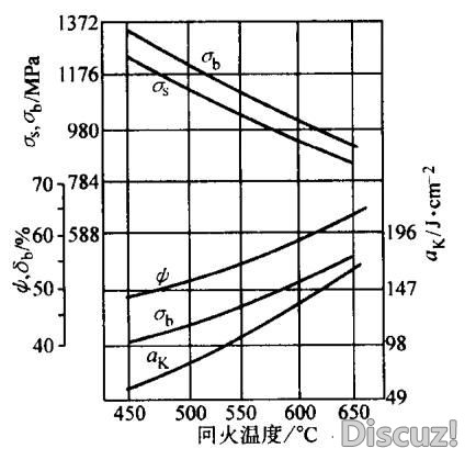

发表于 2019-4-8 09:05:16 | 显示全部楼层
调质后氮化耐磨性会好很多   机械性能要参考设计定

发表于 2019-4-11 09:22:14 | 显示全部楼层
如你附图,各种材料的性能查找在哪里能找到?
签到天数: 2477 天
3417
19667
发表于 2019-4-11 09:53:28 | 显示全部楼层
材料热处理手册一类的资料上可以找到
