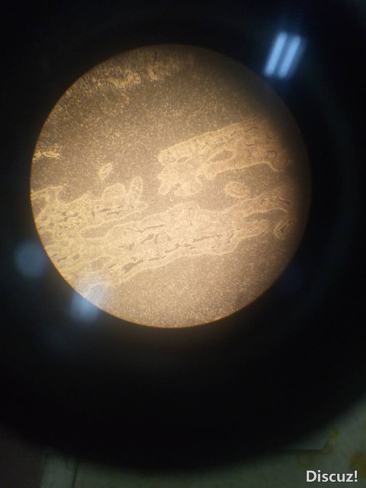

材料20CrMoh,渗碳淬火处理,发现某区域表面硬度无,检测金相结果如图!请各位专家帮忙分析下原因!!
发表于 2019-4-11 15:02:08 | 显示全部楼层
你这个金相组织很奇特啊!最好做个有表面也有心部的样品组织。

 楼主| 发表于 2019-4-11 15:25:24 | 显示全部楼层
这个是硬度不合格的部分!正常渗碳淬火组织没有问题!!
发表于 2019-4-11 20:09:50 | 显示全部楼层
楼主说的某区域是哪一个具体的区域?渗碳过程中,搅拌风扇是正常运转吗?

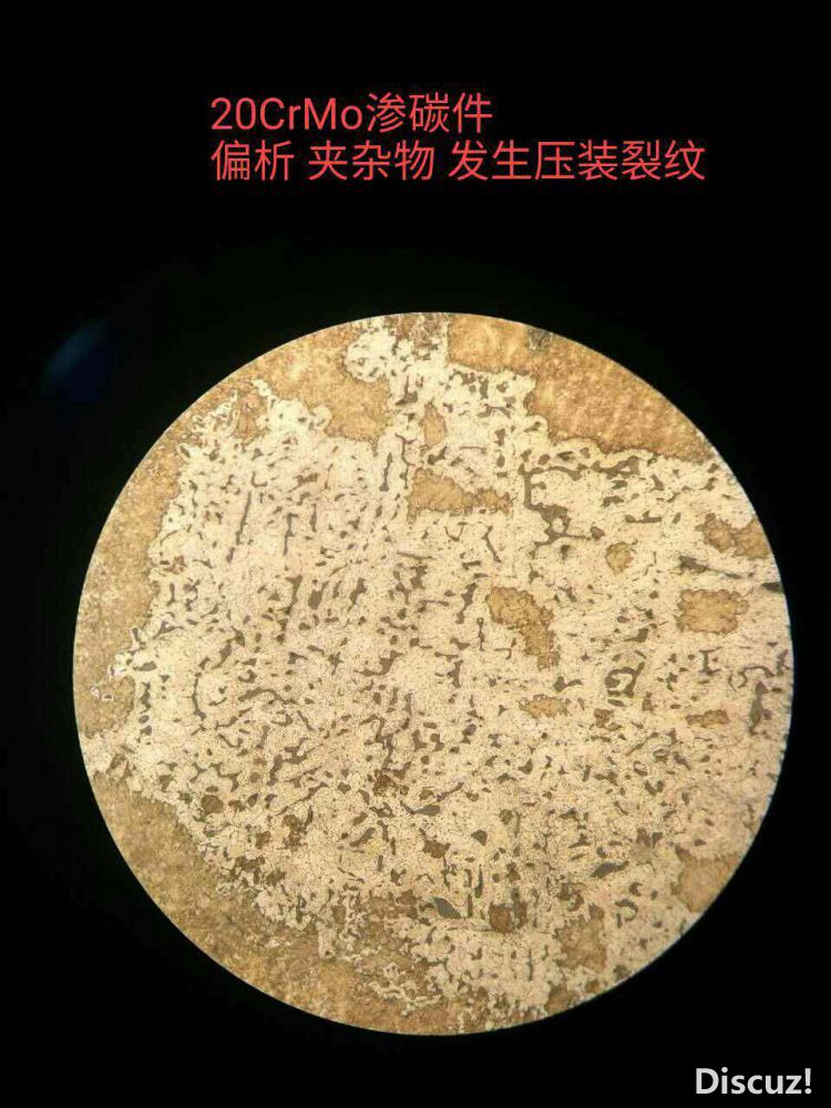

 楼主| 发表于 2019-4-12 09:30:18 | 显示全部楼层
渗碳过程是正常的,就是某一块区域无硬度!组织如上图!

 楼主| 发表于 2019-4-12 09:43:19 | 显示全部楼层
七月 发表于 2019-4-12 07:47
材料偏析,大量夹杂物,属于材料缺陷造成的。
像这么重偏析是个案还是整批次呢?同一炉次号的是否都存在这个问题!
签到天数: 1567 天
2045
14168
发表于 2019-4-12 10:57:12 | 显示全部楼层
不会出现太多,但也不会只有一件,属于偶发吧。这个主要还是材料热轨过程出现异常点造成的,不会出现批次全部缺陷的。

 楼主| 发表于 2019-4-12 13:44:08 | 显示全部楼层
七月 发表于 2019-4-12 10:57
不会出现太多,但也不会只有一件,属于偶发吧。这个主要还是材料热轨过程出现异常点造成的,不会出现批次 ...
现在我们的齿轮不知道该怎么挑选!如果偏析出现在齿顶就比较危险了,很容易出现点腐断裂!

发表于 2019-4-12 17:59:46 | 显示全部楼层
liuwu 发表于 2019-4-12 13:44
现在我们的齿轮不知道该怎么挑选!如果偏析出现在齿顶就比较危险了,很容易出现点腐断裂! ...
这个问题比较麻烦,齿轮的话如果出现在工作面,对使用性能是有影响的,但是如果可以喷砂处理的话,还是可以通过外观进行挑选,具体的评估一下再确定方案吧。

 楼主| 发表于 2019-4-13 08:47:49 | 显示全部楼层
七月 发表于 2019-4-12 17:59
这个问题比较麻烦,齿轮的话如果出现在工作面,对使用性能是有影响的,但是如果可以喷砂处理的话,还是可 ...
喷砂看了两遍没看到,是不是区域太少看不到,还是个例!

发表于 2019-4-13 12:33:42 | 显示全部楼层
没有看到,那就关系不大,至少表面没有发现,就不用担心齿轮表面疲劳磨损了,另外可以再探伤看看,因为缺陷有可能会产生裂纹,这两个都做了都没有发现异常,这个产品的风险就基本可控。

发表于 2019-4-17 10:52:47 | 显示全部楼层
以前我在长城汽车处理过类似问题,调查一下机加工是不是换油了,前清洗不干净,油渍变成了阻渗膜

发表于 2019-4-18 07:51:21 | 显示全部楼层
5billion 发表于 2019-4-17 10:52
以前我在长城汽车处理过类似问题,调查一下机加工是不是换油了,前清洗不干净,油渍变成了阻渗膜 ...
你说那种情况是影响渗碳深度和硬度,楼主这个白色铁素中间区域全是夹杂物,和那个有区别。
