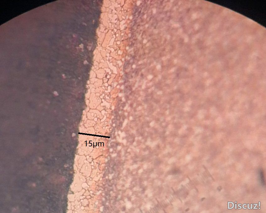

各位前辈,表层的组织是什么,不锈钢表层没有分解的钝化膜?真空度不够Cr被氧化了? Cr挥发?
表层1000X
表层1000X

零件外观颜色有什么异样吗?

看着像脱碳,有测过局部的维氏硬度吗?对比一下靠里边一点的

明显是脱碳了

细看是脱碳,HV测一下就晓得了

脱碳了 如果是Cr被氧化表面会有类似断网状的屈氏体
Cr的氧化肯定发生在脱碳之前,有脱碳必有Cr氧化

看组织是正常9Cr18组织,是否是制样问题?

Cr挥发会造成什么样的金相?

落水残阳 发表于 2020-4-28 16:42
Cr挥发会造成什么样的金相?
表层和内部的色差(Cr含量不同导致的耐腐蚀性差异)

太长时间没登过论坛啦,统一回复一下:1、不可能是脱碳,表层还有大量的碳化物,不可能脱碳形成铁素体+碳化物两相结构,表层是未侵蚀出的马氏体;2、平常的渗碳过程都能发生晶界内氧化,Cr的氧化肯定有(保证18%Cr不氧化的真空度要求相当高,炉子保证不了),但是当时觉得Cr的氧化不会这么深,但是产品的颜色无太大差异(有点偏灰);3、Cr挥发也不会这么深;4、我当时想了一阵子,认为是渗碳了,做这个产品的炉子也做真空渗碳,炉内有炭黑。
