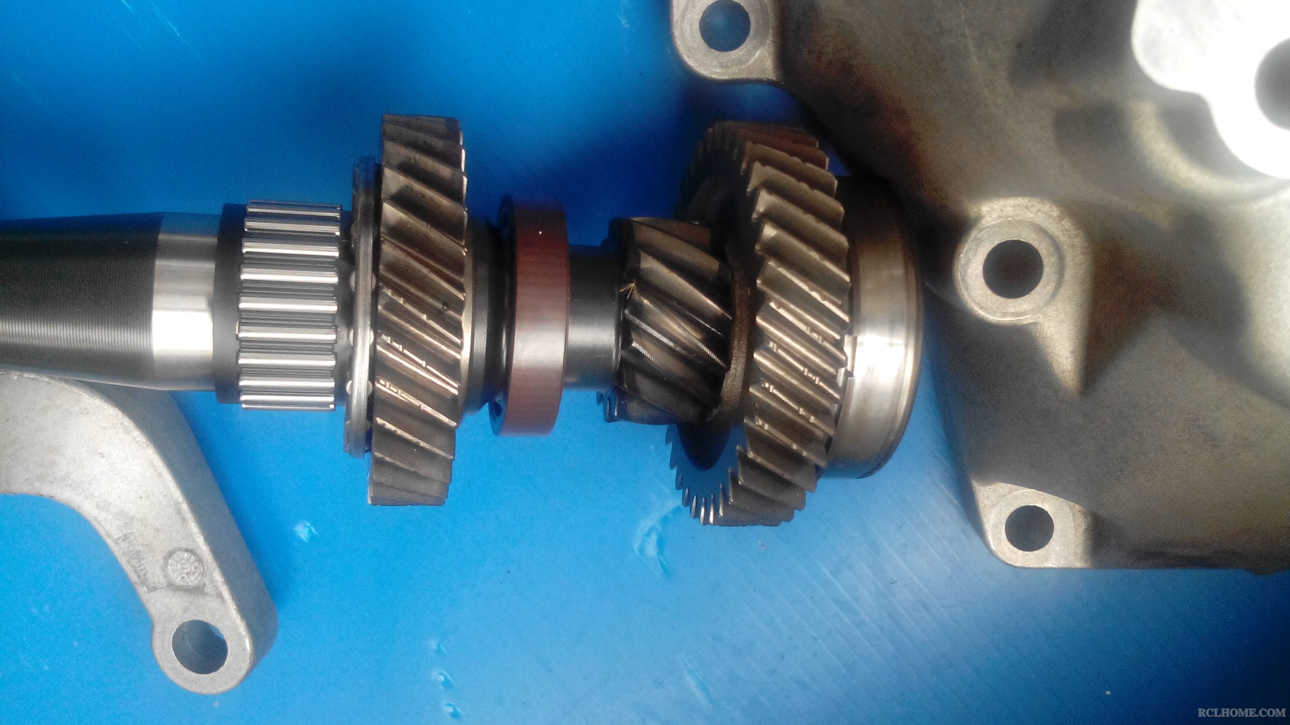

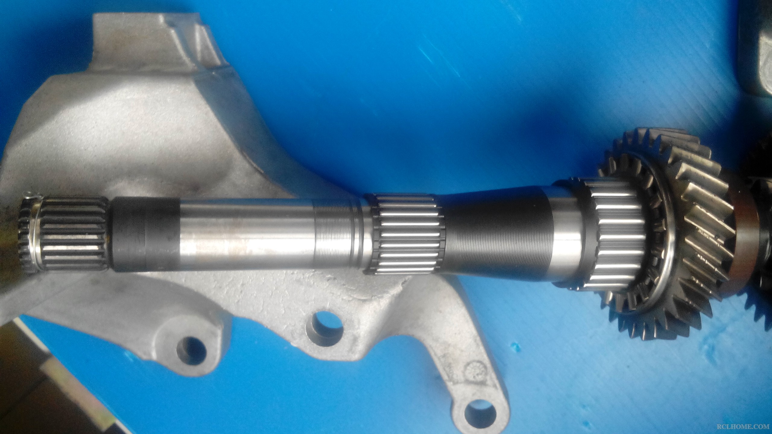

看到一个大众DSG变速箱,发现其中一根轴齿(输入1轴)经过发黑,而其它齿轮和轴齿都没发黑,大家知道原因吗?

发表于 2013-8-4 22:18:48 | 显示全部楼层
我认为就算是DSG的变速器  其一轴也不需要发黑吖
你是指前面那段直的还是后面那段锥形的
暂时搞不懂发黑在这里有什么好处

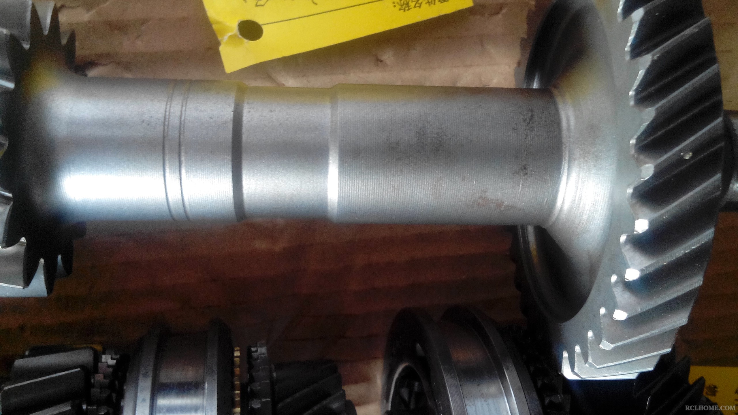

杨工,最后一张是倒档轴,没发黑。前两张是输入轴,其中一部分已经被磨削

发表于 2013-8-5 08:21:57 | 显示全部楼层
变速箱 齿轮及其轴配件发黑很正常,主要是来不及加工才发黑处理,至于其它部位因为不是安装面,所及不加工发黑一直保留。

发表于 2013-8-5 08:38:34 | 显示全部楼层
microsoft 发表于 2013-8-4 22:44
杨工,最后一张是倒档轴,没发黑。前两张是输入轴,其中一部分已经被磨削 ...
      我认同6#楼的分析,这些产品如果在加工过程流转正常、及时,然后再及时装配,交付使用,那就无需做表面防护处理。只是如果在中间工序暂存(或中间长时间库存)时间长时,就必须进行表面防护处理,主要目的还是防止久置锈蚀。
发表于 2013-8-5 10:05:29 | 显示全部楼层
看起来是经磷化处理后,磨削加工的。
是否不同的配套厂家。
签到天数: 874 天
1582
6546
6546
发表于 2013-8-5 10:22:51 | 显示全部楼层
那个产品不是表黑的,产品表面颜色看上去是黑色的,改天我拍一下冷挤压的产品给你看一下,球化退火后表面就是黑的。

这是渗碳淬火工件。

吉祥如意 发表于 2013-8-5 10:05
看起来是经磷化处理后,磨削加工的。
是否不同的配套厂家。
对的,娃娃,估计是锰磷化

microsoft 发表于 2013-8-5 20:07
对的,娃娃,估计是锰磷化
一般都使用锰磷化工艺,很少使用锌磷化工艺。
