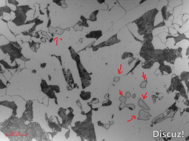

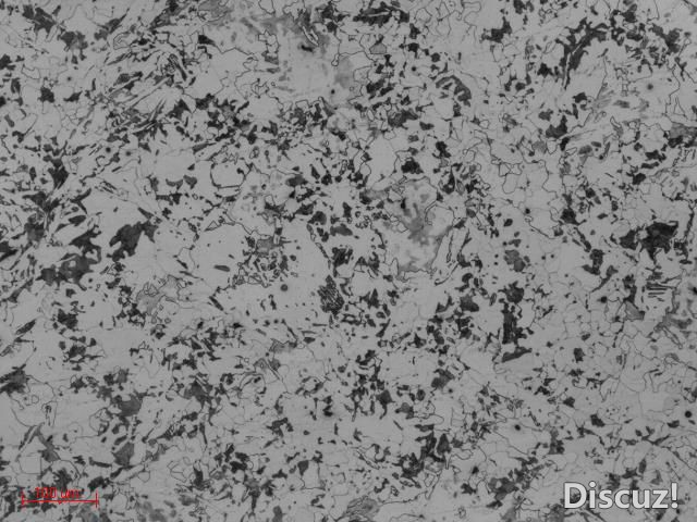

热处理工艺:930℃X180min炉冷到650℃,保温30min后出炉空冷,炉冷速率80℃/H。金相出现灰色相的铸件实体屈服强度和硬度有降低,铸件为5kg左右小件。灰色相硬度HV4o以上,图片中箭头指的就是我们所说的灰色相,请大家看看是什么东西。

 楼主| 发表于 2019-5-8 19:39:02 | 显示全部楼层
自己先顶一下,由于不是专业热处理的,请各位大神帮忙看看是什么。

发表于 2019-5-9 07:46:46 | 显示全部楼层
从结果上来看,工艺关系不大,应该是碳化物一类物质。

发表于 2019-5-9 16:22:51 | 显示全部楼层
可能是硫化物
发表于 2019-5-10 11:12:35 | 显示全部楼层
先把材料搞搞清楚,这个是铸铁还是铸钢?牌号是什么

 楼主| 发表于 2019-5-10 21:30:59 | 显示全部楼层
现在增加降温速率和650℃保温时间能够消除这种组织。而且应该不是硫化物,SEM有分析。

发表于 2019-5-14 08:01:55 | 显示全部楼层
似乎可以考虑是粒状贝氏体

发表于 2019-5-14 11:30:01 | 显示全部楼层
绿秋叶 发表于 2019-5-14 08:01
似乎可以考虑是粒状贝氏体
明显是一个独立相,不太可能是粒贝,现在他增加冷却速度消除该组织,我还是认为是碳化物,形状和碳化物一类物质比较类似,

发表于 2019-5-14 16:22:11 | 显示全部楼层
HV40是什么意思?如果是硬度,碳化物应该不会这么低吧。
既然做过SEM,可以打质谱,应该能根据成分知道是什么组织啊。
有可能是硫化物夹杂
发表于 2019-5-17 16:23:36 | 显示全部楼层
会不会是不同位相的珠光体?

发表于 2020-5-12 11:50:58 | 显示全部楼层
原文是这样的,我提几个问题点吧,
1,既然已经做了热处理,想必一定知道材料牌号了,能告诉大家是什么牌号的材料吗?
2,上述文字里说“金相出现灰色相的铸件实体 屈服强度和硬度有降低”,这句话听不懂,灰色相的铸件实体说的是什么啊,铸件是很宏观的概念,指的是铸造工艺成型的零件,可以是铸钢,也可以是铸铁,可以用来形容微观组织吗?我不明白。
3,文字里说灰色相硬度HV40以上,这个硬度请确认,HV恐怕测不出40这样的硬度来。
既然求助,请先把信息说准确,材料牌号都不告诉人家,分析什么? 普通合金钢并不是材料牌号, 有几百种普通合金钢,让我们猜谜语吗?

 楼主| 发表于 2020-5-27 23:41:45 | 显示全部楼层
aaron01 发表于 2020-5-12 11:50
热处理工艺:930℃X180min炉冷到650℃,保温30min后出炉空冷,炉冷速率80℃/H。金相出现灰色相的铸件实体屈 ...
首先谢谢您的回复,关于给您造成的误解,解释如下:
1、材料是普通低合金钢(抱歉没有牌号)
2、铸造成型的零件,屈服和硬度都是测得零件本体。
3、硬度应该没有问题

发表于 2020-6-2 16:39:08 | 显示全部楼层
不是石墨。他说的是低合金铸钢
