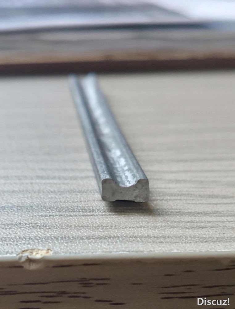

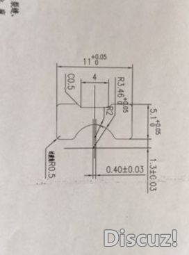

请大神指点一下这个线圈该怎么做,设备是30KW 400KHZ 要求淬火厚度0.5mm-1mm

做一个仿型感应器,注意几个尖角处理。

 楼主| 发表于 2019-5-11 14:25:40 | 显示全部楼层
离别钩 发表于 2019-5-11 12:56
做一个仿型感应器,注意几个尖角处理。
我们做了几个,但是效果都不是太理想。

 楼主| 发表于 2019-5-13 08:01:33 | 显示全部楼层
不是硬度达不到,就是烧透了一掰就断

发表于 2019-5-13 09:26:59 | 显示全部楼层
是什么材质呢

 楼主| 发表于 2019-5-13 11:43:20 | 显示全部楼层
轴承钢,这个材质理论应该能达到636度的。

 楼主| 发表于 2019-5-13 11:49:36 | 显示全部楼层
123369987741 发表于 2019-5-13 08:07
不是硬度达不到,就是烧透了一掰就断
是整体硬度都只有53度左右,客户要求是回火之后是62,淬火层厚度是0.5mm-1mm。
我们现在做的硬度只有53度左右就已经淬透了。

发表于 2019-5-14 11:26:48 | 显示全部楼层
感应器做成自喷水,加热过程冷却,这样子硬化层过渡区就比较窄,不容易烧透。

 楼主| 发表于 2019-5-14 13:08:44 | 显示全部楼层
七月 发表于 2019-5-14 11:26
感应器做成自喷水,加热过程冷却,这样子硬化层过渡区就比较窄,不容易烧透。 ...
感应器喷水和不喷水我们都试过了,还是烧透了。

发表于 2019-5-14 13:48:01 | 显示全部楼层
用的什么设备,频率多少的,还有感应器制作铜材尺寸这些都需要考虑,尽量让它加热多少淬多少,试试看能不能行,我们做薄钢管就是自喷水单圈。

 楼主| 发表于 2019-5-15 10:54:11 | 显示全部楼层
七月 发表于 2019-5-14 13:48
用的什么设备,频率多少的,还有感应器制作铜材尺寸这些都需要考虑,尽量让它加热多少淬多少,试试看能不 ...
设备是30KW 400KHZ  用的紫铜方管 我们单圈双圈都试过了,可能我们这个线圈的尺寸掌握的不太好,您能看一下需要做什么样的线圈吗?谢谢

发表于 2019-5-15 13:25:20 | 显示全部楼层
123369987741 发表于 2019-5-15 10:54
设备是30KW 400KHZ  用的紫铜方管 我们单圈双圈都试过了,可能我们这个线圈的尺寸掌握的不太好,您能看一 ...
    频率可以,功率方面你看看你移动速度,是否能够满足,如果移动速度太慢会增加烧透风险,线圈方面我帮不了你什么,我会用感应器,但感应器这个手工活我没有灵感,只给给点建议,就是在保证不碰产品的情况,距离近一点,这样烧透的机率会降低,而且必须是自喷水,让产品烧到需要的硬化层马上就能够冷却,这就是我们平时避免烧透的方法,你可以从这方面思考思考。
    感应器方面自己只能平时提提建议,真让我做,也做不来,帮不到你,抱歉。
发表于 2019-5-15 14:11:53 | 显示全部楼层
这个用平面感应器就行了

发表于 2019-5-21 10:45:39 | 显示全部楼层
楼主你好,不知问题是否解决了?如果解决了,希望您发出来大家学习一下。如果没有解决的化,不知道您考虑过感应器的截面尺寸没有?设备的输出频率果真能达到400k,原则上这工件是可以高频的。如果感应器的截面尺寸足够小(比如能不能做成3mm-4mm?),外形也很规则,则把加热区控制在很小的范围,在配合合适的扫描速度以及喷水时机。
