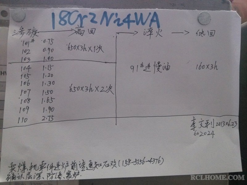

发表于 2013-10-1 16:53:01 | 显示全部楼层
我们的产品,典型的低碳高合金钢的渗碳工艺
