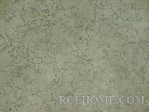

       我是新进的一位学员,求问0CT 09G2S材料,我们要求的硬度是HB143-197;冲击值39-58;
       化学成分和拉伸实验都在合格的,只有冲击达不到冲击值几乎在4.  6.   5  ;
       见金相图组织,求原因
浸 蚀 剂:4%硝酸酒精溶液
       放大倍数:100×  400×
       检验结果:    金相组织为铁素体+粒状碳化物,晶粒度评为6.0级,如图所示。

发表于 2013-8-7 16:33:40 | 显示全部楼层
这是什么材料?从照片看不出问题。

发表于 2013-8-9 10:41:46 | 显示全部楼层
请楼主再传几张清晰的图片。

 楼主| 发表于 2013-8-9 13:04:29 | 显示全部楼层
吉祥如意 发表于 2013-8-9 10:41
请楼主再传几张清晰的图片。
这张是100X的,还有一张400X的还米这个清晰呢。
发表于 2013-8-9 13:05:56 | 显示全部楼层
没看到,在哪里?

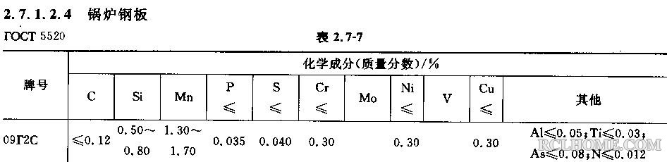

 楼主| 发表于 2013-8-9 13:08:26 | 显示全部楼层
吉祥如意 发表于 2013-8-9 13:05
没看到,在哪里?
400X的我还没传呢,
成分在这里,这个是标准哈,做出来也是合格的,拉伸也合格的,就冲击值达不到我们需要的要求

这个是400X的
这个是400X的

有张1000X的图片,娃娃可以参与竟猜。
 楼主| 发表于 2013-8-9 13:14:08 | 显示全部楼层
所以因为 发表于 2013-8-9 13:09
需要知道对方的热处理工艺才好分析。
送去冶金是这个检验结果:    金相组织为铁素体+粒状碳化物,晶粒度评为6.0级;
都说是热处理工艺问题,只是换了几个工艺还是不合格,不知道该用什么工艺才能使这个材料能达到冲击值38以上

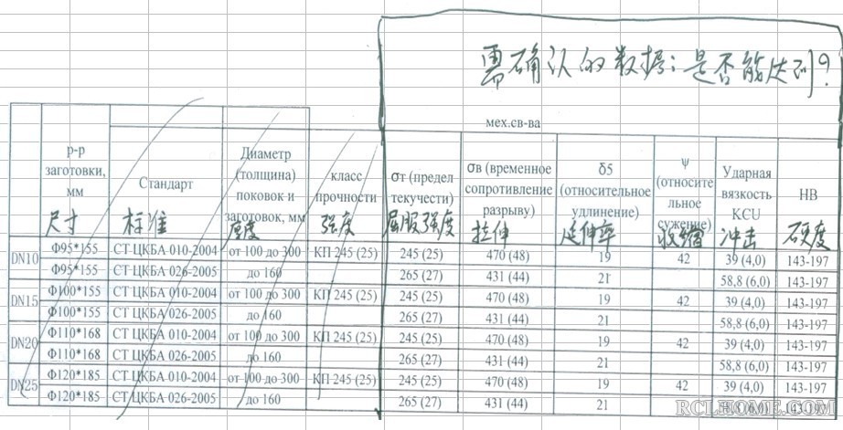

请把技术要求告诉一下。
 楼主| 发表于 2013-8-9 13:18:44 | 显示全部楼层
吉祥如意 发表于 2013-8-9 13:17
请把技术要求告诉一下。
热处理的吗?我木有。成分标准和我们需要达到的机械性能有,
09G2S (09Г2С)

师傅,我在温州的呢。离上海大大滴远呢
 楼主| 发表于 2013-8-9 14:27:36 | 显示全部楼层
所以因为 发表于 2013-8-9 14:08
看看在什么范围?
抗拉431.屈服245.收缩是42..延伸20

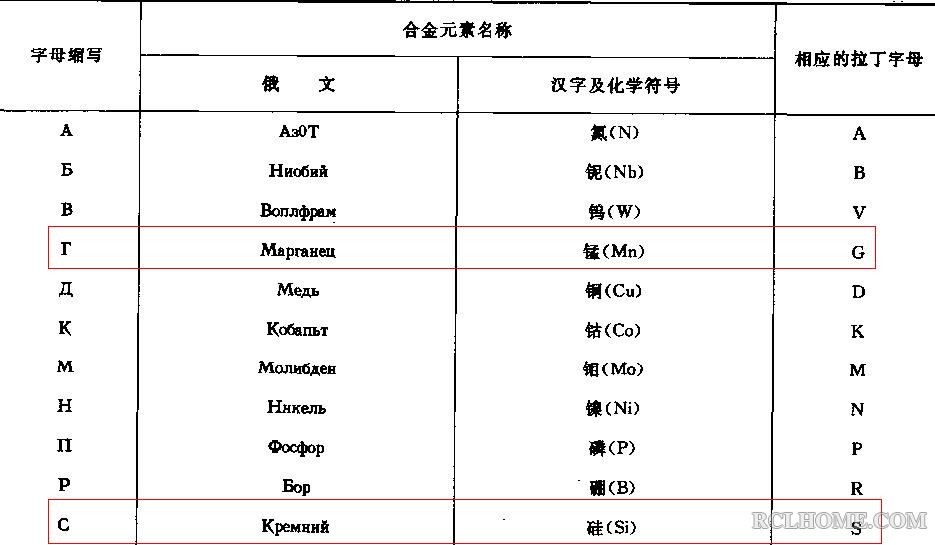

发表于 2013-8-9 17:35:18 | 显示全部楼层
所以因为 发表于 2013-8-7 16:01
对应国内什么材质?
       根据楼主提供的化学成分,结合我国钢材的命名方法,这个材料仿佛可以命名为10Mn2Si
