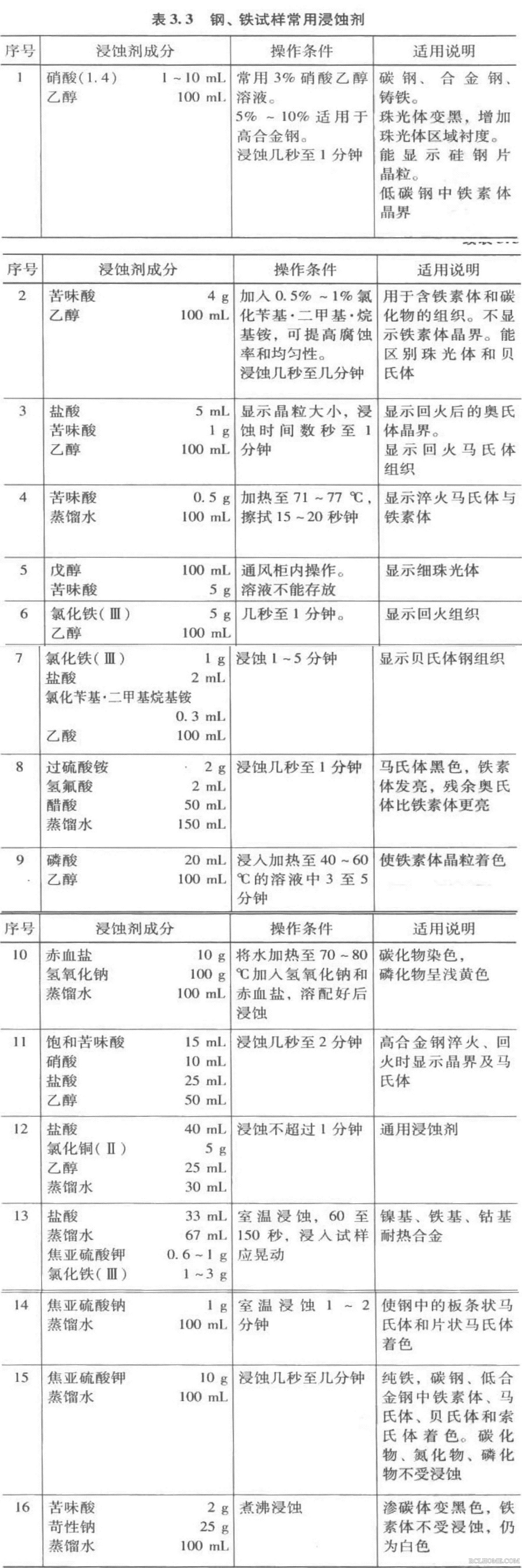

苦味酸都可以配置那些溶液用来腐蚀金相,都有哪些效果,具体怎么配制。

很多很多,买本书搞定,不管谁出的都有很多用苦味酸的,不过貌似苦味酸爱爆炸

可以配置苦味酸加缓蚀剂来侵蚀原奥氏体晶界,我们用苦味酸加海鸥牌洗涤剂缓蚀来侵蚀原奥氏体晶界。

推荐《金相试样制备与显示技术》一书

 楼主| 发表于 2013-8-8 15:10:29 | 显示全部楼层
拼接了一个图片。
