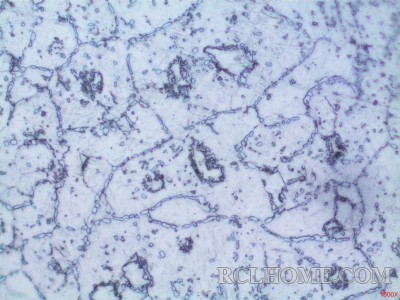

请大家分析下晶粒中间看似像晶粒的组织是怎么回事     会不会存在一个晶粒完全被包涵在一个晶粒里面的那种情况
材料40Cr16NiMo(   Cr16.2%   Ni0.8%  Mo1.1%)  1040淬火 。。。   隔壁看到的

         这不可能,根据晶粒的定义,如果真有这种现象,包含在里面的应该不是另一小晶粒,而应该称之为异相
发表于 2013-8-9 08:41:18 | 显示全部楼层
晶粒长大是通过晶界的移动,大晶粒吞并小晶粒,来实现的,从这个机理来看,就不可能在大晶粒里嵌小晶粒了。
只有高温析出组织或者是奥氏体化时的未溶组织,才会有这样的岛状特征。
从这个材料成分和工艺来看,岛状组织可能是高温铁素体组织。

铁匠分析了两种情况:
1. 细小质点;
2. 多边岛状。
但是晶界比较干净。倾向于未溶组织。

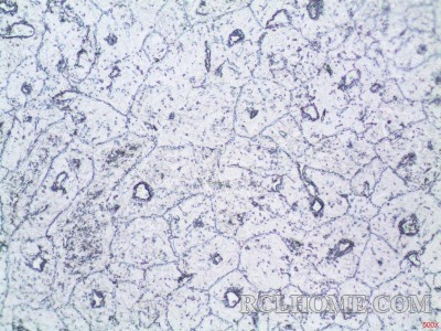

骑驴者何人 发表于 2014-3-1 22:37
晶界处析出的白色质点是什么组织?
碳化物?猜的
