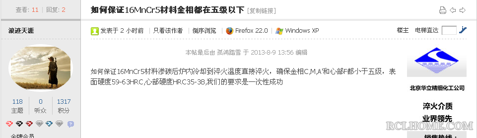

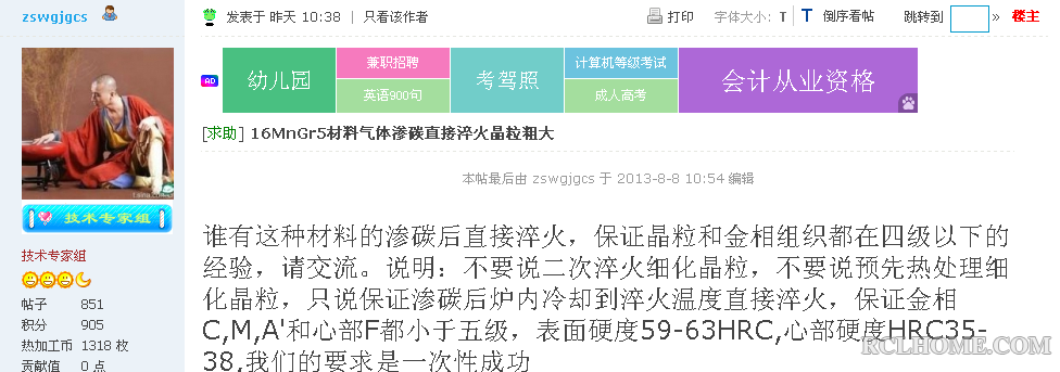

      如题,提出这个问题的原因完全源于今天在两个不同网站看到同一问题(见附件)
 楼主| 发表于 2013-8-9 14:38:52 | 显示全部楼层
        难道这个材料必须经过非常规的渗碳淬火工艺才能达到金相组织1~5级的要求?换言之,这个材料如果采用渗碳后直接降温淬火很难达到“Cm≤5级,M/Ar≤5级,F≤5级”的要求吗?{:soso_e132:}

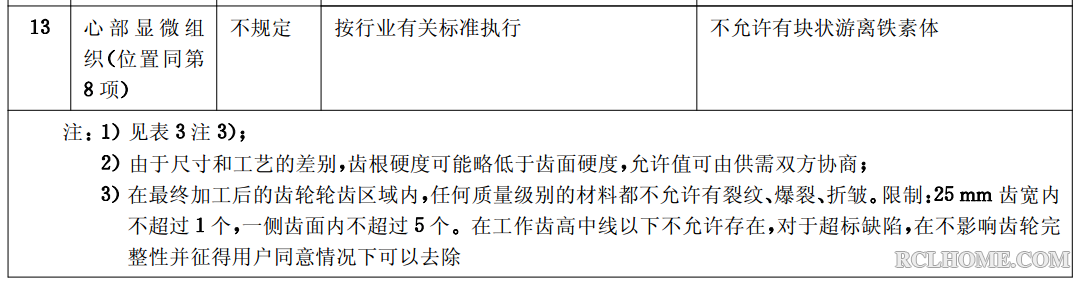

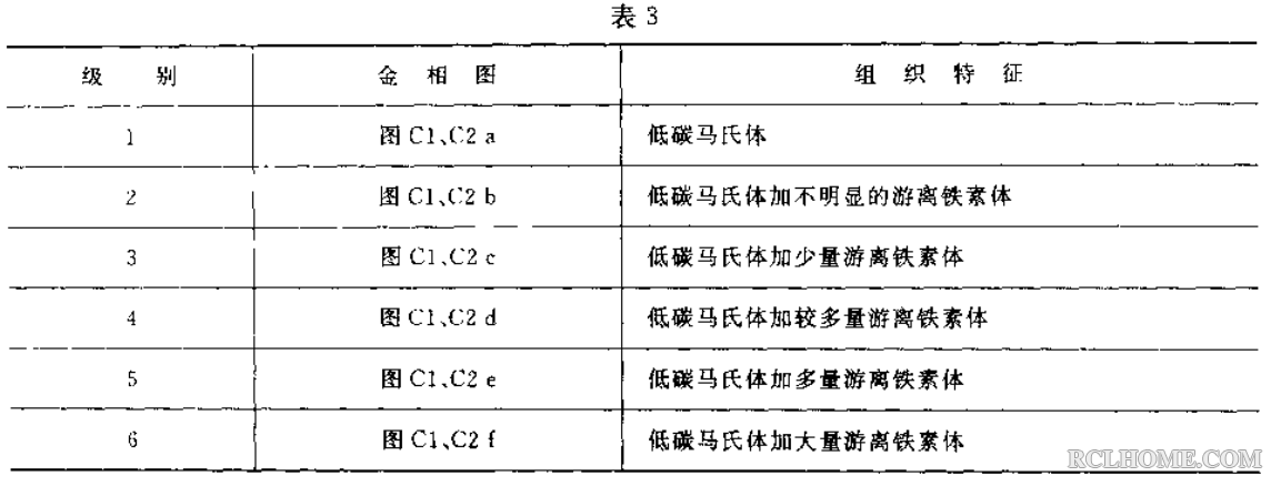

       关于渗碳淬火齿轮的芯部铁素体问题:QC/T262-1999无要求,而GB/T8539-2000和JB/T6141.3-1992的规定见附件(截图)

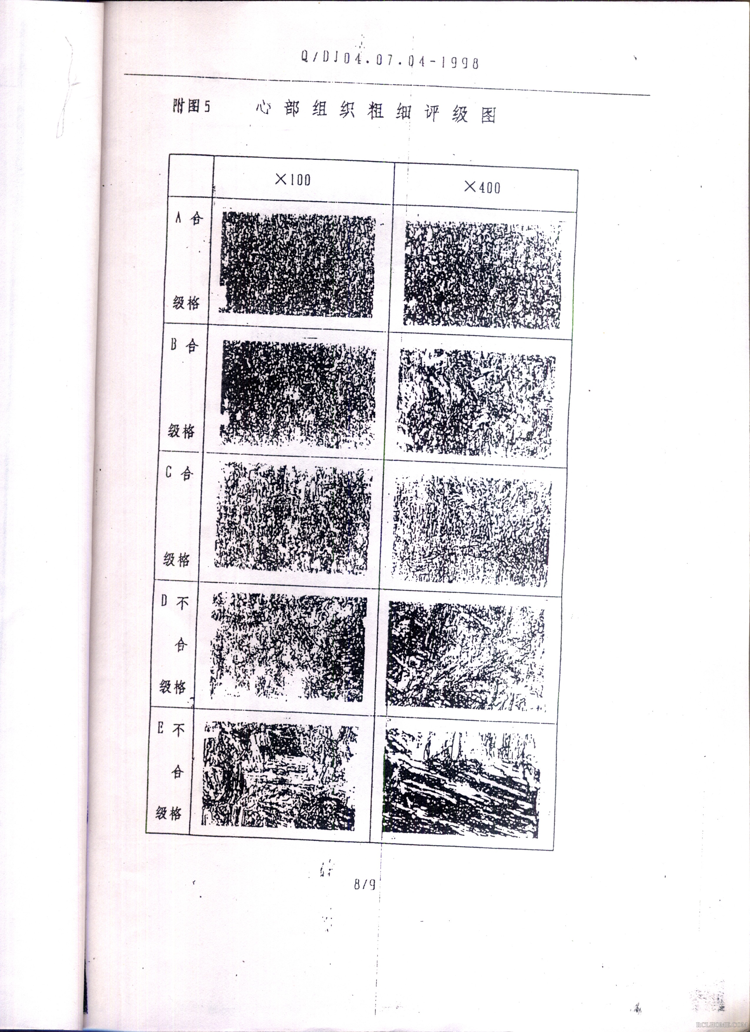

我司一家顾客的企业标准
