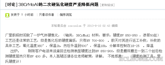

      看看下面的截图,分析一下问题可能出在哪里?

预先热处理做的是调质吗?

      楼主介绍的表面硬度检测并无试验力要求,所以产品毛坯是否调质对最终表面硬度影响并不显著。只是楼主没有提供所用设备和工艺,不好判断工艺是否存在严重缺陷,但有一点是存在的明显问题的——就是它的表面硬度又是使用动载荷便携式里氏硬度计检测的!

里氏硬度计检测的靠谱么?

白亮层磨掉了吧?里氏硬度计误差也比较大。
