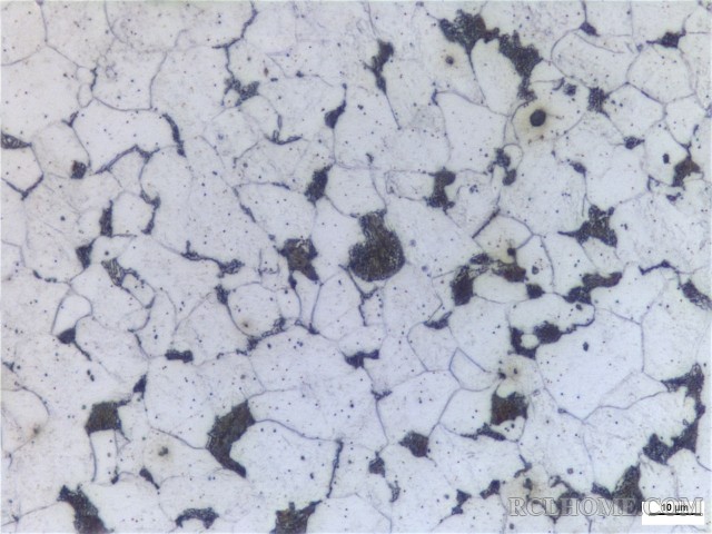

发表于 2013-8-11 08:02:46 | 显示全部楼层 |阅读模式
大家看看这两个组织,现在材料牌号不知道是什么,看这个组织能猜出那个硬度高吗?这样或许有点不严谨,随便猜猜,并说说为什么。 1000x~5.jpg 第一组 1000x-1~3.jpg 第二组

发表于 2013-8-12 21:44:04 | 显示全部楼层
抢个沙发,第二个高!猜的

发表于 2013-8-12 22:06:11 | 显示全部楼层
第二组的硬度高!
 楼主| 发表于 2013-8-12 22:39:07 | 显示全部楼层
海天一色 发表于 2013-8-12 21:44
抢个沙发,第二个高!猜的
主要原因是什么?
 楼主| 发表于 2013-8-12 22:39:42 | 显示全部楼层
朋友如何看出的?
发表于 2013-8-13 02:20:49 | 显示全部楼层
可能两者的硬度差别比较明显。

发表于 2013-8-13 02:37:20 | 显示全部楼层
瞎猜啊,实际上这个一点不严谨,热处理是一个严谨的科学,不应该瞎猜,而应该进行合理的推理。
1、从晶粒大小来看:(假设是同样放大倍数)第一张图晶粒要大一些,晶粒越细小,硬度越高,故第二章图硬度高。
2、从组织看:两张图都是疑似退火或正火组织,第一张图疑似珠光体少,而第二张图珠光体多,珠光体多说明渗碳体多,而渗碳体是硬度高的相,故第二张图硬度高。
从两方面来看,第二张图的组织硬度高,胡猜完毕。

发表于 2013-8-14 10:31:23 | 显示全部楼层
第二组高里面铁素体要少的多

发表于 2014-9-3 10:49:37 | 显示全部楼层
这个没有什么比较性.从图片上看第二个应该比第1个图片硬度高.因珠光体含量高.但是如实际测量就没有一定可比性
