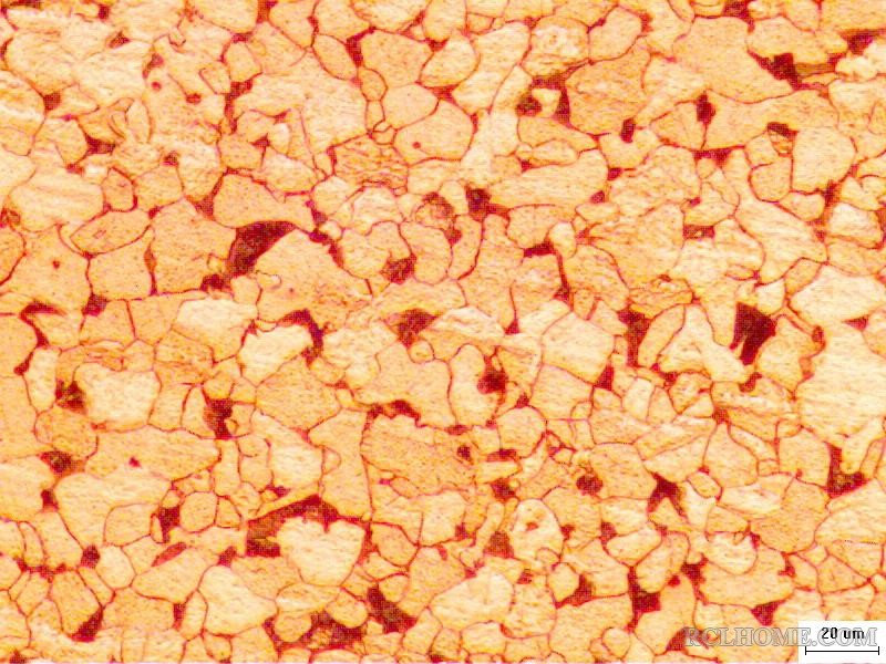

40K(jis) 脱碳后,看ipp整出来的和前辈们评的有差别没
发表于 2013-8-11 14:07:22 | 显示全部楼层
楼主的图片是在什么倍数下拍摄的?

8.5级,从标尺上能够大致估计。。。。。。

这个材料介绍的晶粒度的评定方法
晶粒度评级方法.ppt
201 KB, 下载次数: 55

 楼主| 发表于 2013-8-18 17:40:37 | 显示全部楼层
mxjcwy 发表于 2013-8-18 11:33
这个材料介绍的晶粒度的评定方法
谢谢 不错的资料
