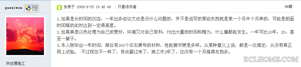

发表于 2013-8-12 12:59:07 | 显示全部楼层
不知道秦兄所讲的牛人是否就是这个
