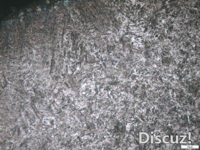

轴承件缺陷部位请专家们看看按照轴承的淬火标准,此组织是否合格。
清淡 + 10
签到天数: 1567 天
2045
14168
发表于 2019-6-27 18:41:12 | 显示全部楼层
不合格,材料都不是轴承钢。

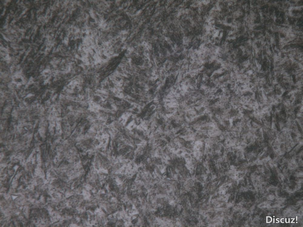

 楼主| 发表于 2019-6-28 12:38:41 | 显示全部楼层
七月 发表于 2019-6-27 18:41
不合格,材料都不是轴承钢。

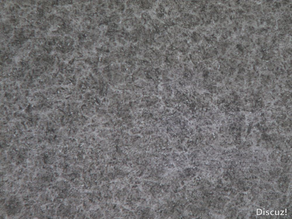

那是缺陷部位的组织。你看看,正常部位的组织
签到天数: 1567 天
2045
14168
发表于 2019-6-28 13:06:42 | 显示全部楼层
正常位置组织4级,但是缺陷部位就有问题了,具体什么情况?你想了解什么?最好详细的说明一下。

 楼主| 发表于 2019-6-28 13:52:13 | 显示全部楼层
七月 发表于 2019-6-28 13:06
正常位置组织4级,但是缺陷部位就有问题了,具体什么情况?你想了解什么?最好详细的说明一下。 ...
我想问问,这种情况是马氏体粗大么?导致这情组织发生的原因有哪些。
签到天数: 1567 天
2045
14168
发表于 2019-6-29 07:43:37 | 显示全部楼层
     正常组织要做的漂亮:1.球化要做好,最好碳化物颗粒做到2级;2.淬火温度和保温时间控制,这样子淬火出来的轴承钢碳化颗粒分布均匀,马氏体细小。你这个正常位置组织可以适当降低温度淬火,保留多一些的碳化物颗粒。
     缺陷位置如果按照你给的说法,那缺陷就是表面,表面脱碳脱合金,所以有粗板条马氏体,还有你从来没有说过缺陷是什么情况?
发表于 2019-7-5 15:27:20 | 显示全部楼层
不是组织粗大,是脱碳了。轴承钢如果组织粗大,会看到很多残奥的。
