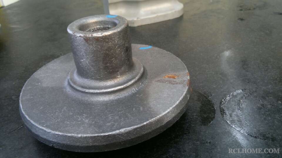

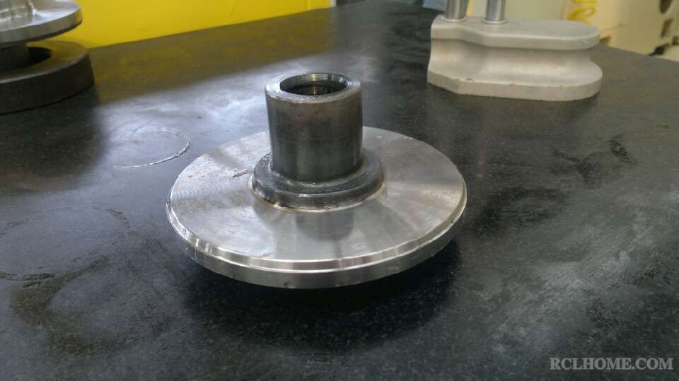

AIOP(TZJC]NAIKQBDI`B]TS.jpg 淬火的产品。~~ 0)[BUT7VM{7VD9Y~7F87U`X.jpg 淬火部位~~ C}_ERV[H(IS9)$QSH9I6`GW.jpg 回火部位

发表于 2013-8-13 11:08:02 | 显示全部楼层
xuxinxing 发表于 2013-8-13 11:01
淬火的产品。~~淬火部位~~回火部位

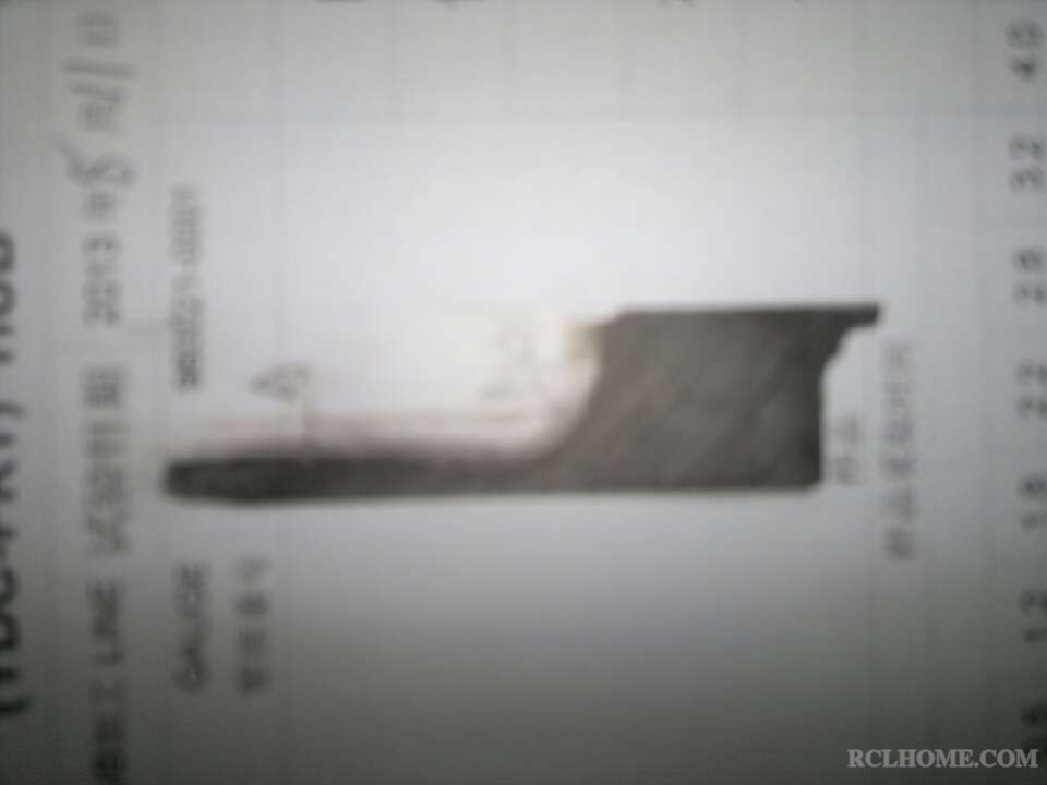

       1. 那个切块(第4幅)图片太模糊
       2. 整个轴颈(长度)全淬硬吗?
       3. 先加热后喷液淬火?

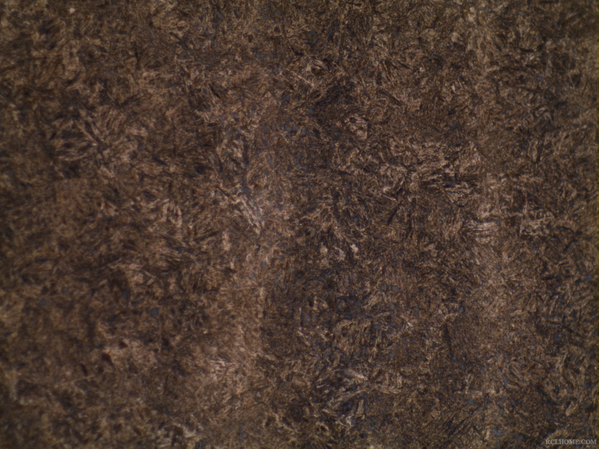

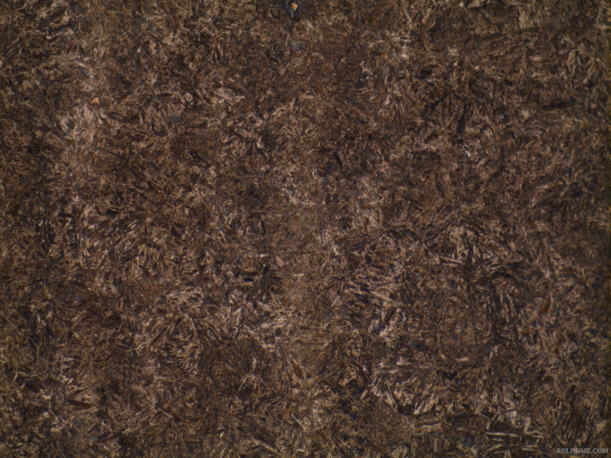

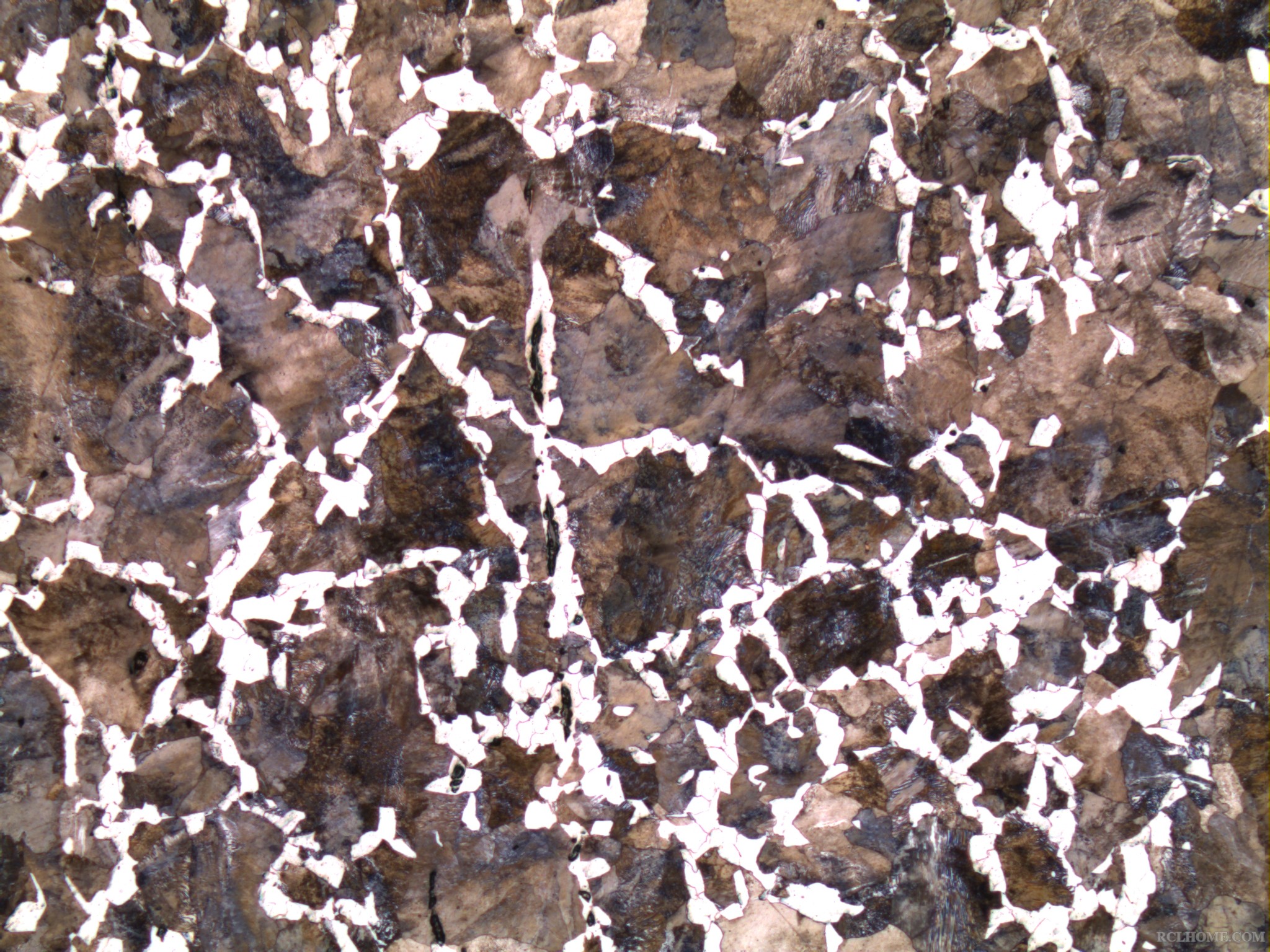

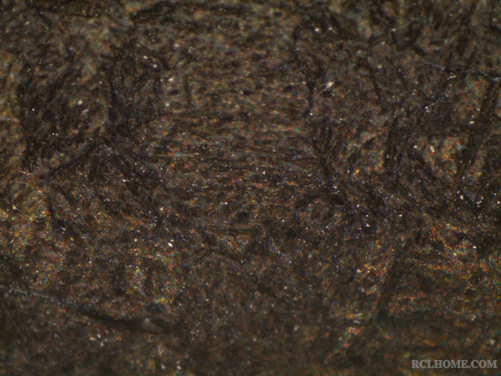

20130708回火非硬化部位.jpg 回火非硬化部位 20130708回火A.jpg 回火A 20130701回火b.jpg 回火B 20130701回火c.jpg 回火C 20130805淬火A.jpg 淬火A 20130811淬火B.jpg 淬火B 20130811淬火C.jpg 淬火C 20130811淬火非硬化部位.jpg 淬火非硬化部位

1. 那个切块(第4幅)图片太模糊
       2. 整个轴颈(长度)全淬硬吗?
第4副图发错了,不予理睬

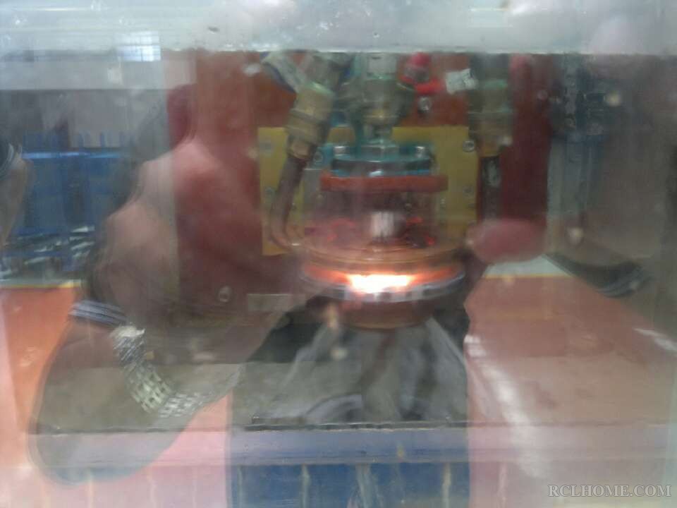

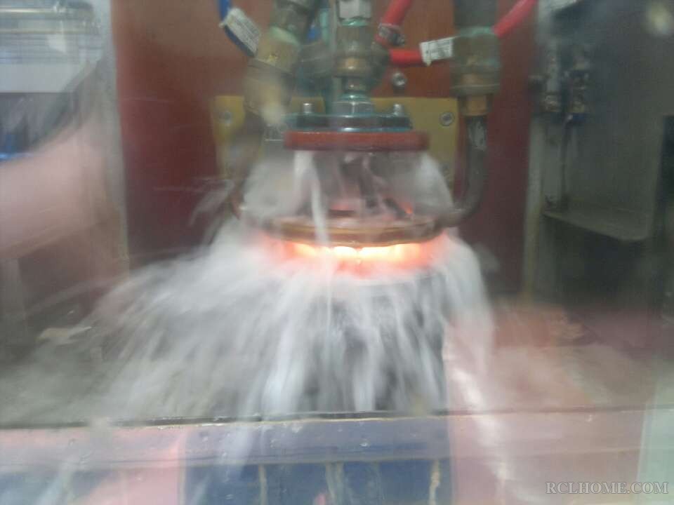

发表于 2013-8-13 11:26:49 | 显示全部楼层
xuxinxing 发表于 2013-8-13 11:24
2.整个轴颈全淬还是比较硬的~~3.先加热后喷淬火液是的

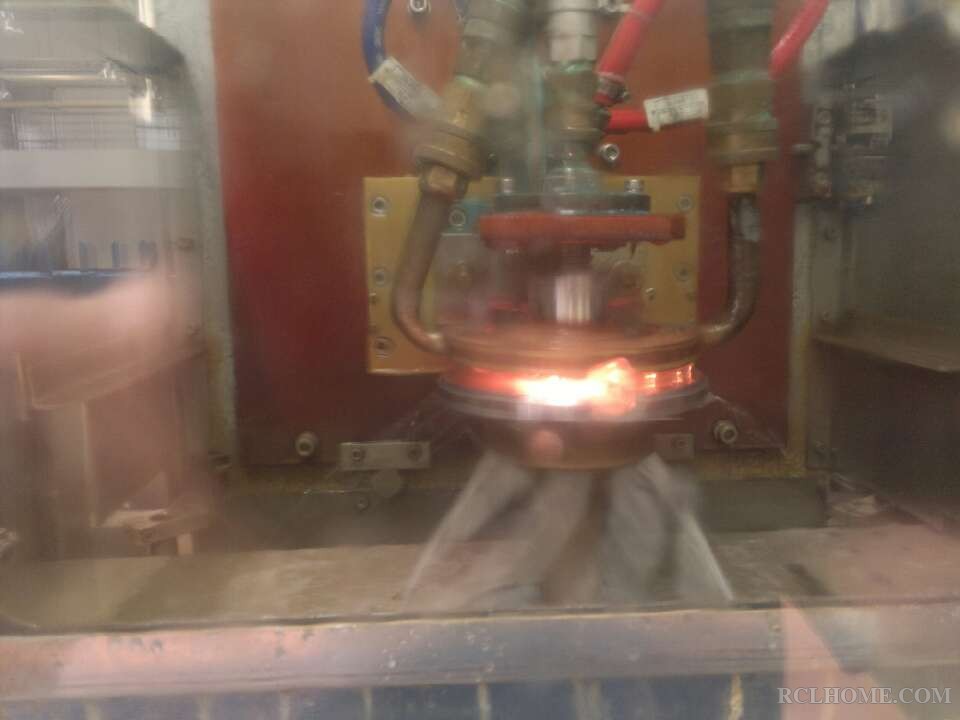

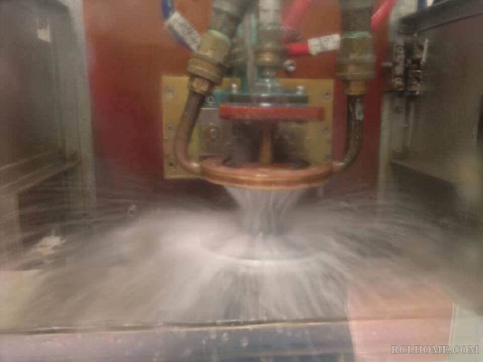

        那就是连续移动(扫描)式加热喷液淬火了。最好是在加热扫描淬火时前拍一张照片,看看是否欠热。

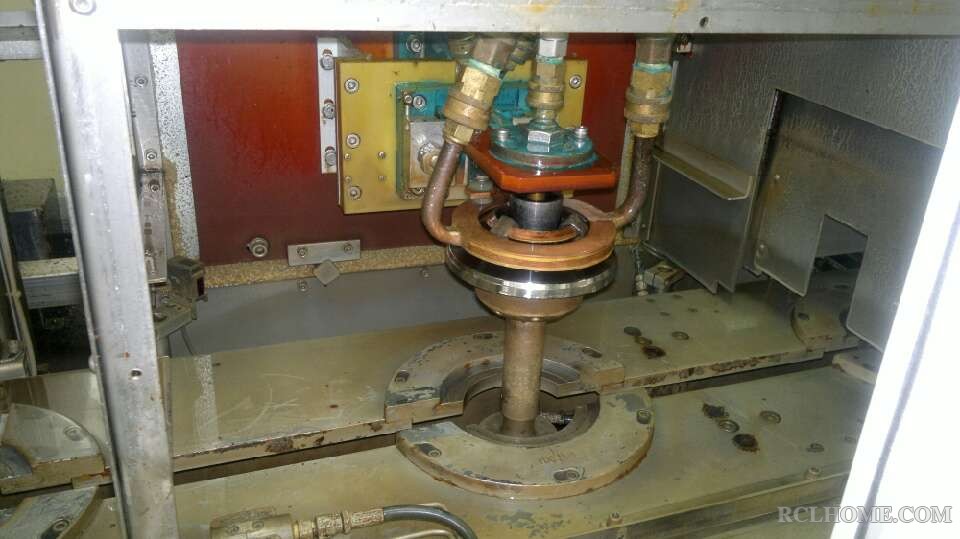

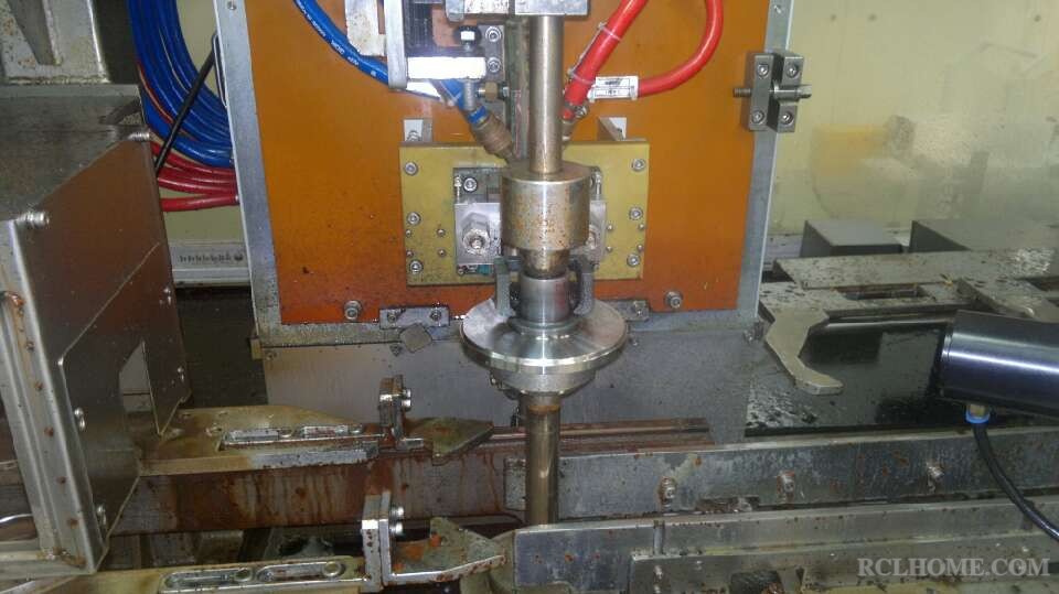

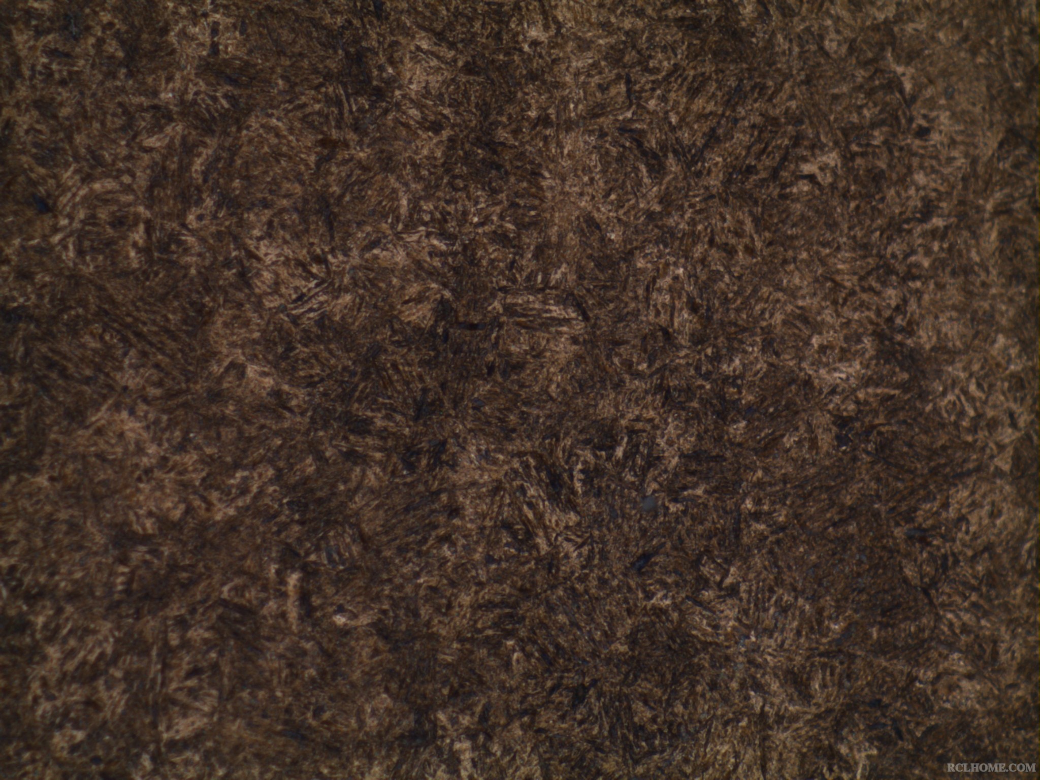

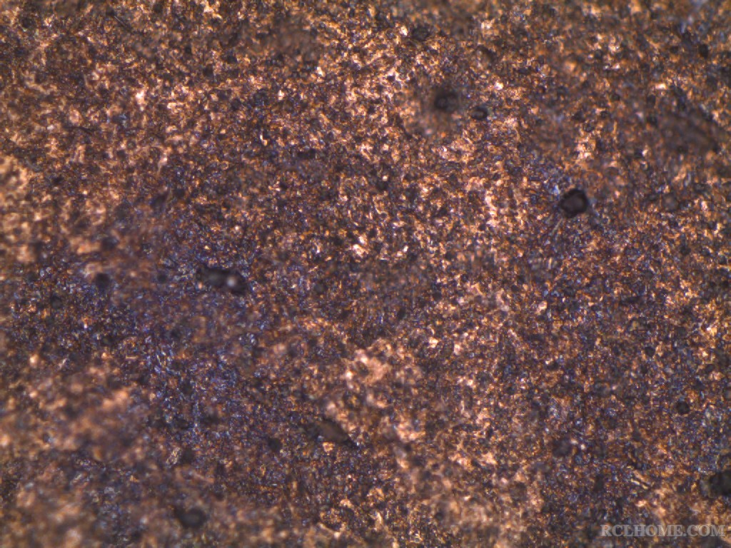

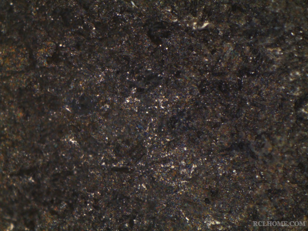

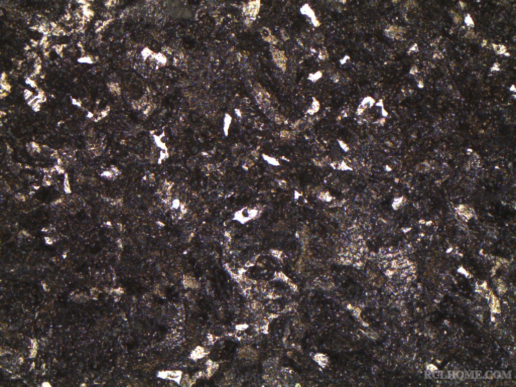

 楼主| 发表于 2013-8-13 11:44:18 | 显示全部楼层
1.jpg ~1 2.jpg ~2 3.jpg ~3 4.jpg ~4

发表于 2013-8-13 13:11:41 | 显示全部楼层
火色没问题,但是淬火B和淬火C的金相照片看起了有问题,好像冷却不足,
楼主将你的工艺参数写出来:频率,功率,加热时间,淬火延时,冷却时间,冷却介质告诉我们。

签到天数: 449 天
1174
5660
5660
发表于 2013-8-13 20:15:27 | 显示全部楼层
回火金相来看 组织是没什么问题全部马氏体,淬火金相腐蚀太深了建议重新腐蚀下。。。。HV650~700 可能对45钢来说硬度范围高了点,比较难达到。。。

 楼主| 发表于 2013-8-14 07:20:50 | 显示全部楼层
孤鸿踏雪 发表于 2013-8-13 11:26
那就是连续移动(扫描)式加热喷液淬火了。最好是在加热扫描淬火时前拍一张照片,看看是否欠热。 ...
淬火的颜色一般什么程度是不好的表示欠热的??
签到天数: 10 天
60
261
261
发表于 2013-8-14 10:22:04 | 显示全部楼层
xuxinxing 发表于 2013-8-14 07:17
请大师开解:感应器间隙指的是什么啊?
间隙是指,感应器铜管到工件表面的距离,这个距离理论上讲是越小越好。但是要具体情况具体分析,有些情况下为取得一定的硬化层形状,需要将间隙控制在一定的范围内。

发表于 2013-8-14 10:32:56 | 显示全部楼层
淬火功率5300?这个5300的单位是什么?
发表于 2013-8-14 10:40:46 | 显示全部楼层
        关于这个问题,在这里是说不清楚的,可以说只可意会,无法言传
