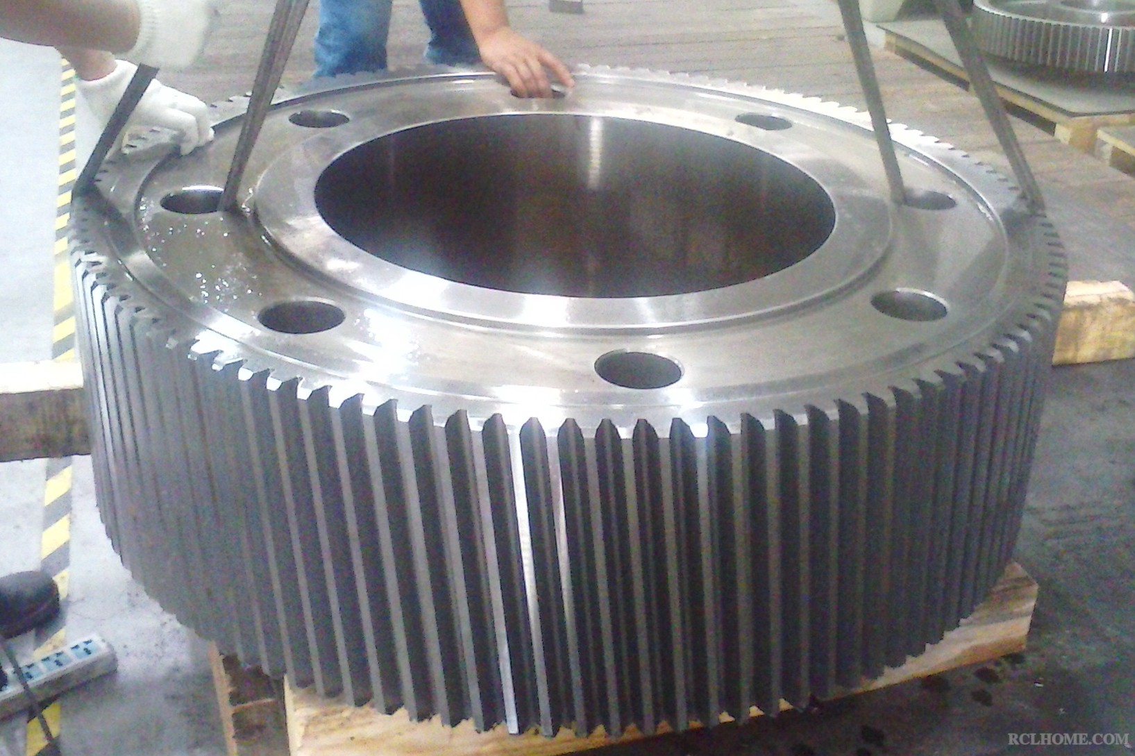

刚做好的齿轮,围观一下

这么大的齿轮啊,在什么地方用的啊?港口机械吗?

重载齿轮啊? 什么材料的啊20CrMnMo? 17Cr2Ni2Mo?
发表于 2013-8-13 12:39:50 | 显示全部楼层
风电齿轮箱的零部件?

发表于 2013-8-13 12:54:44 | 显示全部楼层
吉祥如意 发表于 2013-8-13 12:39
风电齿轮箱的零部件?
我看像,南高齿有很多这样的齿轮。
发表于 2013-8-13 12:57:03 | 显示全部楼层
神舟十号 发表于 2013-8-13 12:54
我看像,南高齿有很多这样的齿轮。
模数并不大。

用啥介质淬火的啊?村长给介绍下呗?

 楼主| 发表于 2013-8-13 16:29:54 | 显示全部楼层

发表于 2013-8-13 16:32:37 | 显示全部楼层
        没有几何尺寸,你怎么知道它很大?
发表于 2013-8-13 16:34:13 | 显示全部楼层
孤鸿踏雪 发表于 2013-8-13 16:32
没有几何尺寸,你怎么知道它很大?
把后面那个开行车的人当参照物啊
发表于 2013-8-13 16:34:27 | 显示全部楼层
风电齿轮箱的零部件?
        类似齿轮老孤做过,未必就是风电齿轮箱齿轮。而且这个齿轮热处理变形是相当大的。大家不妨分析一下,它的变形主要反映在什么地方?
发表于 2013-8-13 16:35:23 | 显示全部楼层
silence 发表于 2013-8-13 15:52
用啥介质淬火的啊?村长给介绍下呗?
       就用淬火油即可,淬火油的具体型号要看齿轮模数和芯部硬度要求

          视角造成的误差会导致误判,解铃还须系铃人,还是希望村长出来介绍一下它的几何尺寸:齿顶圆、内孔直径?厚度?模数?
发表于 2013-8-13 16:46:27 | 显示全部楼层
孤鸿踏雪 发表于 2013-8-13 16:37
视角造成的误差会导致误判,解铃还须系铃人,还是希望村长出来介绍一下它的几何尺寸:齿顶圆、 ...
铁匠目测这个齿轮直径在1.2米左右,高度在350mm左右。
发表于 2013-8-13 17:38:43 | 显示全部楼层
这个齿轮应该不是齿轮成品、后期还要进行机加工。
发表于 2013-8-13 17:43:28 | 显示全部楼层
孤鸿踏雪 发表于 2013-8-13 16:34
类似齿轮老孤做过,未必就是风电齿轮箱齿轮。而且这个齿轮热处理变形是相当大的。大家不妨分析一 ...
这种齿轮的变形量没有那么夸张的。我做过直径1.8米的齿轮变形也不是很大。

      你目测估计的几何尺寸,其外径约为高度的3倍?
发表于 2013-8-13 18:46:54 | 显示全部楼层
cnszgong 发表于 2013-8-13 17:43
这种齿轮的变形量没有那么夸张的。我做过直径1.8米的齿轮变形也不是很大。 ...
       龚兄以为这个齿轮的内孔的单边需要留多大磨量,才能保证渗碳淬火后能够磨全?
发表于 2013-8-13 18:50:26 | 显示全部楼层
孤鸿踏雪 发表于 2013-8-13 18:46
龚兄以为这个齿轮的内孔的单边需要留多大磨量,才能保证渗碳淬火后能够磨全? ...
呵呵 这个不一定的,不知道材质是什么。
发表于 2013-8-13 18:52:55 | 显示全部楼层
cnszgong 发表于 2013-8-13 18:50
呵呵 这个不一定的,不知道材质是什么。
        我说的变形大就在这个位置,我吃过大亏的,特别是高径比较小时,希望村长提供它的具体几何尺寸
发表于 2013-8-13 18:56:05 | 显示全部楼层
像这种形状齿轮的内孔一般都是非渗碳面,在渗碳前用防渗涂料保护。渗碳淬火后一般内孔呈胀大趋势。
因此可以考虑加工余量留的多一点。渗碳淬火加工完成后、用车内孔+磨的方式完成内孔加工。然后再上线切割机床加工键槽。可以考虑渗碳前单边留2.5~3MM加工余量。
发表于 2013-8-13 18:57:46 | 显示全部楼层
孤鸿踏雪 发表于 2013-8-13 18:52
我说的变形大就在这个位置,我吃过大亏的,特别是高径比较小时,希望村长提供它的具体几何尺寸:l ...
如果像村长那种规格的齿轮如果内孔加工余量不足,可以考虑用配做的方式重新加工轴类零件。进行挽救。

发表于 2013-8-13 21:11:39 | 显示全部楼层
确实是风电齿轮箱的齿轮!我见过!

 楼主| 发表于 2013-8-13 21:34:48 | 显示全部楼层
你的眼光很好!差不多就是那么多!
发表于 2013-8-13 22:41:59 | 显示全部楼层
村长 发表于 2013-8-13 21:34
你的眼光很好!差不多就是那么多!
看图仔细的话,是能够大致推算出尺寸的,和金相照片一样,这个图里是有标尺的

发表于 2013-8-14 10:22:39 | 显示全部楼层
因此 ...
        这个孔的胀缩趋势并不拘于一格,有多种形态,与齿轮的高径比和内孔大小有很大关系。
发表于 2013-8-14 10:28:45 | 显示全部楼层
cnszgong 发表于 2013-8-13 18:57
如果像村长那种规格的齿轮如果内孔加工余量不足,可以考虑用配做的方式重新加工轴类零件。进行挽救。 ...
      出现这种情况就被动了,我们只做齿轮,那是要和顾客商量的,而顾客的轴也未必就是顾客自制件,也许是另一家供方

 楼主| 发表于 2013-8-14 13:29:33 | 显示全部楼层

发表于 2013-8-14 22:35:08 | 显示全部楼层
孤鸿踏雪 发表于 2013-8-14 10:22
这个空的胀缩趋势并不拘于一格,有多种形态,与齿轮的高径比和内孔大小有很大关系。 ...
一般情况下是这样的。
不过也不一定都是这样的。我做过两种外形和尺寸以及技术要求差不多的齿轮。两种齿轮的区别就是一种齿轮是我们自己完成的全套热处理工艺、另一种齿轮是外面热处理加工出现变形太大后再转给我们进行挽救的齿轮。经过我们渗碳淬火加工后测量结果、这两种外形和尺寸差不多的齿轮在变形趋势上完全是相反的。

发表于 2013-8-15 16:44:56 | 显示全部楼层
成人4根手指宽度约为8cm,孔径约为10cm,齿轮周长360cm,推算直径115cm
高度约为40cm
