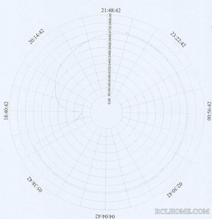

这样的曲线怎么看呢,请教一下

顺时针,升温-保温-降温。

温度记录 方式 是 早期采用的, 现在还有用的吗, 在什么设备?
用心如镜:物来则应,过去不留。
发表于 2013-8-15 11:20:40 | 显示全部楼层
好像和圆图仪的记录曲线相反。
发表于 2013-8-15 11:33:04 | 显示全部楼层
秦楼明月 发表于 2013-8-15 11:20
好像和圆图仪的记录曲线相反。
动圈式记录仪?
发表于 2013-8-15 12:28:40 | 显示全部楼层
约700度,保温15小时左右
发表于 2013-8-15 16:41:34 | 显示全部楼层
        你必须先找到头(起始点),然后就一目了然了。

18:40:42 开始
顺时针34分钟/三格
最小一个圆为80度,依次往外80度/格
不过这个纪录纸很不规则,
用过honeywell的,一般是15或30分钟/格 50或100度/格,每2小时打一次事实数字温度值

有用过,我们的正火炉用这个记录

约700度,保温15小时左右
这个温度做什么处理?退火乎?
发表于 2013-8-15 20:01:53 | 显示全部楼层
这个记录曲线看上去有点诡异。曲线在18:40处实现了无缝连接??也就是头尾相接??
我还是第一次看到。{:soso_e117:}
发表于 2013-8-15 20:15:00 | 显示全部楼层
出现这样的巧合必须满足两个条件:
1.第一天打开记录仪表的时间和第二天关闭记录仪表电源(或更换记录纸)的时间相同。
2.第一天打开记录仪表的仪表温度和第二天关闭记录仪表电源(或更换记录纸)的仪表温度相同。

楼主没说什么具体情况
退火也可以,不过大多数产品的退火还是不适合的,(15小时,零件要多大啊)
也有可能是大件的去氢或退火(或有的大件的高温回火,牵强了点)
最有可能是高温合金的时效处理,这个几率还是蛮高的
