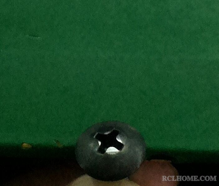

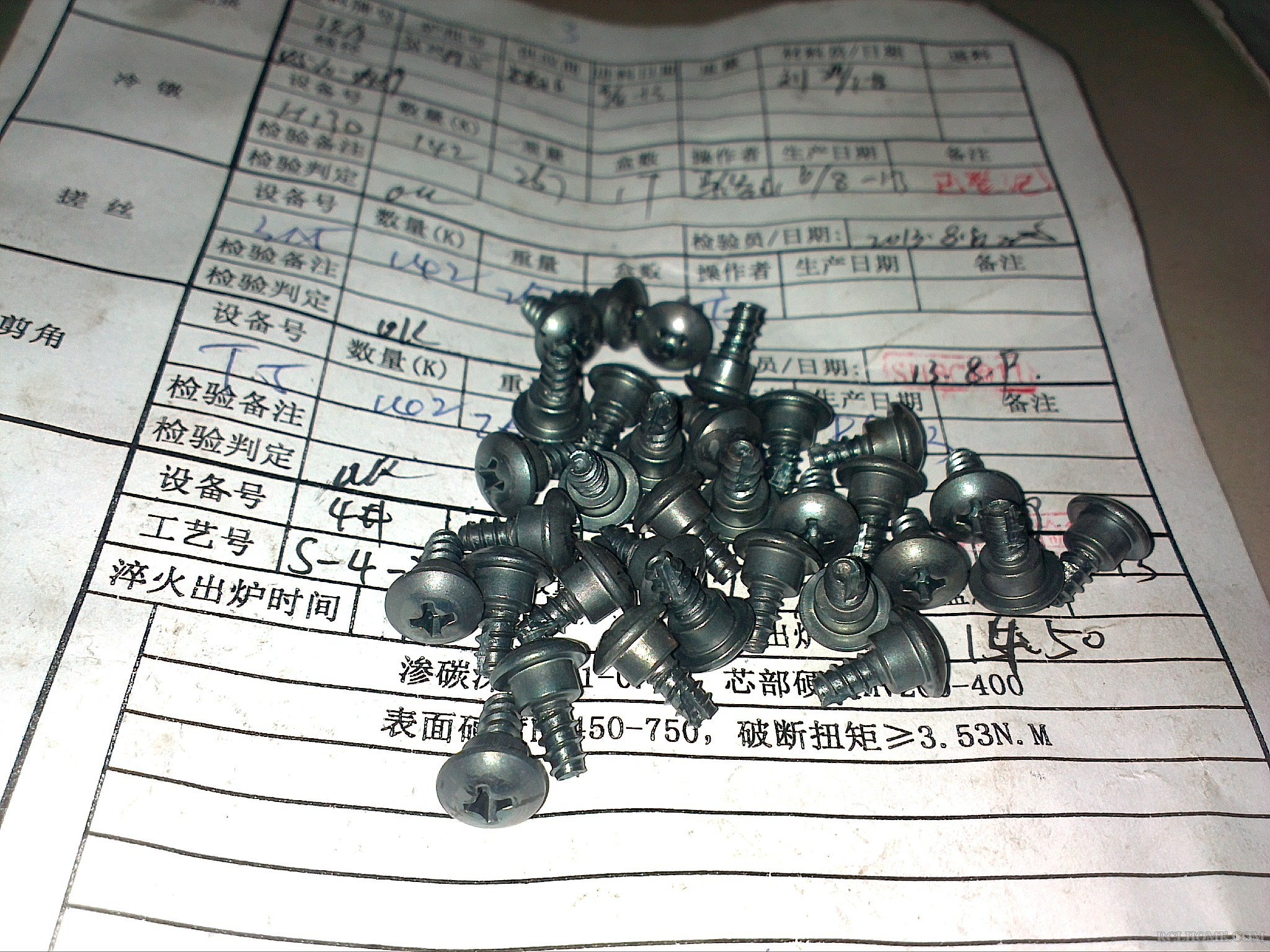

如图所示零件为SWCH18A材料,渗碳淬火,表面硬度要求是:HV450~750,渗碳深度为0.1~0.23。我们在打硬度时,师傅告诉我说头部朝下在1500目的沙纸上轻轻磨三四下就好,我发现在400倍观察时根本找不到一块比较光滑的平面,全是划痕,我们就这样打。以前做维氏硬度时一般都会抛光,但现在是渗碳件。现在很怀疑我们打硬度的准确性。

维氏硬度机上有夹紧的,主要问题是这渗碳件打表面硬度能不能多磨点,以便平坦的地方较大。还有在金相沙纸上轻轻磨了后在400倍显微镜下观察划痕很深,就这么打?

夹紧螺纹处,在“帽子”上打硬度,师傅说只能在沙纸上轻轻磨两下,不能用力了,问题的关键是“头上”稍微磨出了点光亮的地方,在400倍观察下划痕太深了,我们就在这样的平面上打维氏硬度,请问这么打是否合理呢?有时候我嫌磨平面太小于是狠狠的磨几下,事后发现硬度可能会偏低

我们一天要检30多批各种规格的螺丝件,分别要做扭矩、表面硬度和芯部硬度,算1.5个人。还有到现场找这些要检验的零件起码要半个小时,把随件卡一一放回去有得半个小时,这点很郁闷,待检件和合格件还有待热处理件混在一起,师傅说他们是见缝插针式摆放我们要地毯式搜索。哎,这还是一家通过TS16949和ISO9001等各种标准的公司。

夹紧螺纹处,在“帽子”上打硬度,师傅说只能在沙纸上轻轻磨两下,不能用力了,问题的关键是“头上”稍微 ...
        你那帽子顶端是“十字花”槽,如何打?在十字花槽外检测?准确吗?

十字花槽内肯定没法打,就在那四个直角处磨点平面打,没个标准,那个师傅也纯粹是2,反正打出来在范围内就好了,少那么三四十也写范围内的值。

渗碳螺丝就是打头部磨光的四个角呀,别的地方没有平面可打
