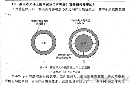

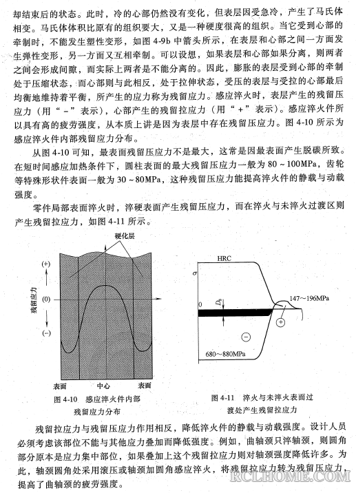

发表于 2013-8-28 14:15:30 | 显示全部楼层
有一段描述感应淬火后表面压应力的文章供大家参考!
登录/注册后可看大图
http://www.rclhome.net/home.php? ... goto=down#pic_block
签到天数: 10 天
60
261
261
发表于 2013-8-29 21:53:47 | 显示全部楼层
再发一遍:
有一段描述感应淬火后应力分布的信息供大家参考!
GMT+8, 2025-11-5 14:02 , Processed in 0.133132 second(s), 32 queries .
