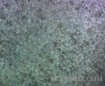

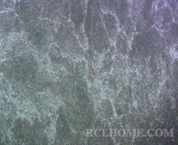

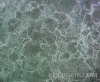

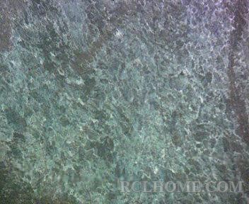

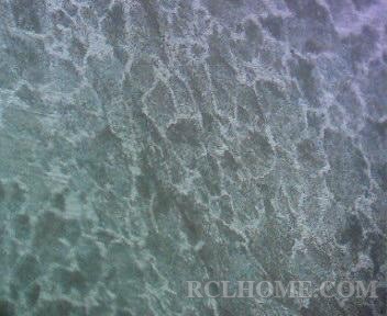

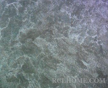

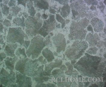

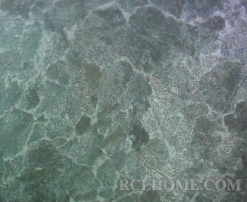

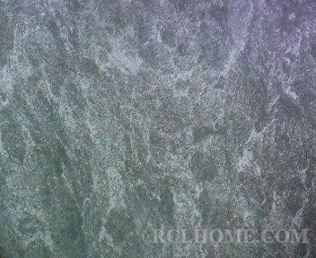

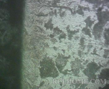

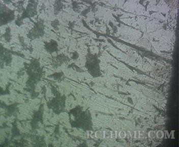

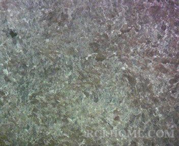

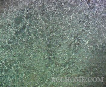

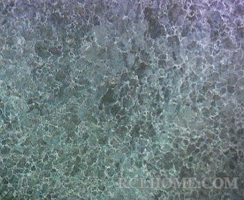

各位看官,请指教。
100倍边缘
100倍边缘
100倍内部
100倍内部
100倍边缘
100倍边缘
400倍边缘
400倍边缘
400倍内部
400倍内部
400倍内部
400倍内部
400倍边缘
400倍边缘
400倍边缘
400倍边缘

发表于 2013-8-17 15:52:40 | 显示全部楼层
图片质量的确不好。
只能说个表面有脱碳现象。

哈哈,没有高目数的砂纸了,只能磨到600目。拍摄设备也非常简陋,维式硬度计上安装一个摄像头而已。脱碳是有一些,好像大约0.04mm。

高碳钢丝的重结晶退火,正常的应该是什么样子的呢,我感觉我的不正常。

建议再做一个纵向吧。

好的,明天上班的时候做。有一个问题,我们这个是用5.5的拉成2.2的,然后经过重结晶退火在拉成1.2或1.0的,退火后应该再拉12次才能达到所需直径,但是在第四次的时候就能被拉断,也能折断,这是什么原因,塑性不够大吗?还是晶间强度太低了?

拉拔强化太厉害,塑性降低太多。就像你折钢丝一样,反复折硬度高很多,但是塑性了?因为想在拉不到要求线径就断了,所以你们才采取再结晶退火,其实每次拉拔量是有限制的。我们弹簧钢丝虽然是直接买的,但是还是知道一点点过程。

看100倍的感觉不止脱碳0.04

厚度不是非常均匀,因为是实验所以装的比较少,工艺上还有许多不足,过程上还有很多漏洞。

不退火拔拉了七次,硬度达到了50HRC,直径还要有1.5左右,还需要5次拔拉可以达到1.0。退了火之后第四次的时候就拉断了。

现在不主要问题不是是否氧化,就算少许氧化也不会造成一拉就断的结果,应该是组织上有什么缺陷,为什么不进行退货的就可以啦7次而不断呢。

我昨天又做了几个金相,有退火后拔拉4次的,有不退火直接拔拉的,一会我发上来大家看看,等会我在做一个横向的金相发上来看看。

先抽真空,采用氮气代替法,每次抽到-0.4的大气压,然后用氮气补充,反复五次操作,升温到810保温6h,炉冷到500℃坑冷,200℃以下出炉。

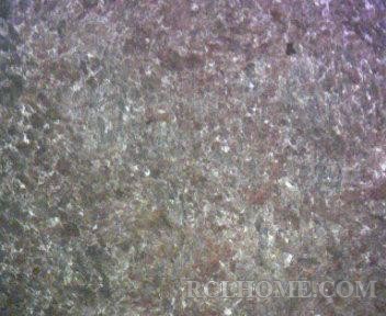

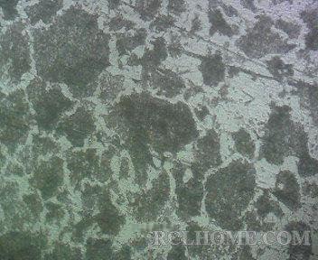

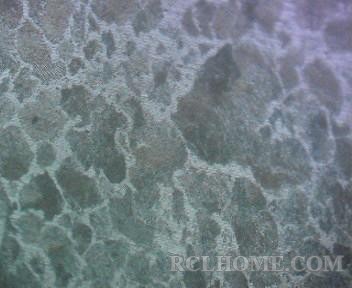

这些是退火后没有进行拉拔的横截面

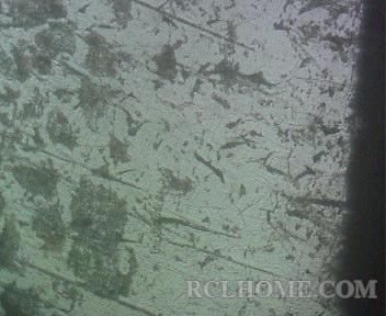

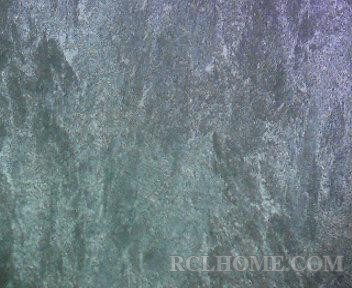

这些是退火后拉了4次的横截面

 楼主| 发表于 2013-8-18 11:58:01 | 显示全部楼层
qibao9891 发表于 2013-8-18 09:14
请说说你的重结晶退火工艺。
新图片来了,欢迎指导。

发表于 2013-8-18 18:22:07 | 显示全部楼层
拔拉后的哪个是纵向截面图?
观察珠光体的变形量或许能找去易断的原因

那你觉得21楼的那些网状物应该是什么呢?对性能有什么影响呢? ...
二次渗碳体?降低强度、塑性、韧性
签到天数: 168 天
43
779
2166
2166
 楼主| 发表于 2013-8-19 00:37:29 | 显示全部楼层
qibao9891 发表于 2013-8-18 19:45
明白了。
接近共析钢的成分也会出现二次渗碳体?

 楼主| 发表于 2013-8-19 07:43:46 | 显示全部楼层
腊月寒沫 发表于 2013-8-18 18:22
拔拉后的哪个是纵向截面图?
观察珠光体的变形量或许能找去易断的原因
拔拉的那个是横向截面图

发表于 2013-8-19 11:22:04 | 显示全部楼层
怎么确定是网状碳化物呀   为什么不是网状铁素体呀  ????求解答
发表于 2013-8-19 16:54:04 | 显示全部楼层
大家没有看到网状碳化物吗?(不是说的表面脱碳层)
这样的心部组织脆性是否太大了?
这个网状碳化物又是怎么来的?

确实脆性挺大,拉丝机拉拔四次之后就会拉断,用手也能够一次折断。
发表于 2013-8-20 00:34:12 | 显示全部楼层
qibao9891 发表于 2013-8-19 17:14
重结晶退火(完全退火)得到的。
问题就出在这里,高碳钢奥氏体化后缓冷会出现先共析碳化物,这种碳化物是沿晶析出的,自然就增大了脆性,我很难理解怎么会有这样的工艺的?
为什么不在奥氏体温度以下做高温回火,没有相变,此时析出的是球状碳化物,对于软化组织,提高塑性是非常有好处的。这工艺定的,唉,无语了。
