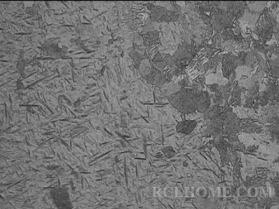

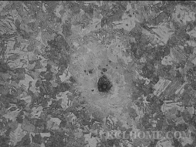

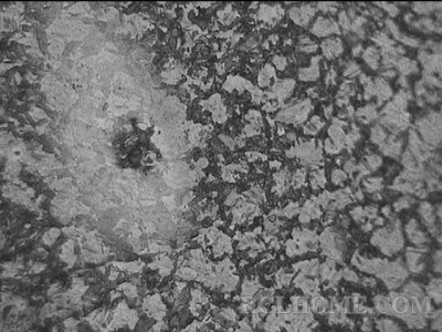

 楼主| 发表于 2013-8-17 13:28:47 | 显示全部楼层
前面2张是芯部的 后面一张是表面的! 材料据说是20CrMoTi 淬火温度830,表面硬度HRC47左右 芯部有低马的地方有HRC40面积很少。跟它一起做的其他产品组织硬度均正常!大家帮忙分析下这产品在渗碳前就存在组织缺陷,还是渗碳造成的?

 楼主| 发表于 2013-8-17 13:32:50 | 显示全部楼层
105730mpmstqpb9fpbsptf_jpg_thumb.jpg 这张组织又有魏氏体

发表于 2013-8-17 13:52:01 | 显示全部楼层
淬火液的问题 冷却能力不够
发表于 2013-8-19 21:08:16 | 显示全部楼层
最后一张组织是马氏体+屈氏体,适当提高淬火温度和淬火油的冷却能力;前两张应该是铁素体+马氏体+屈氏体,黑点应该是夹渣。
