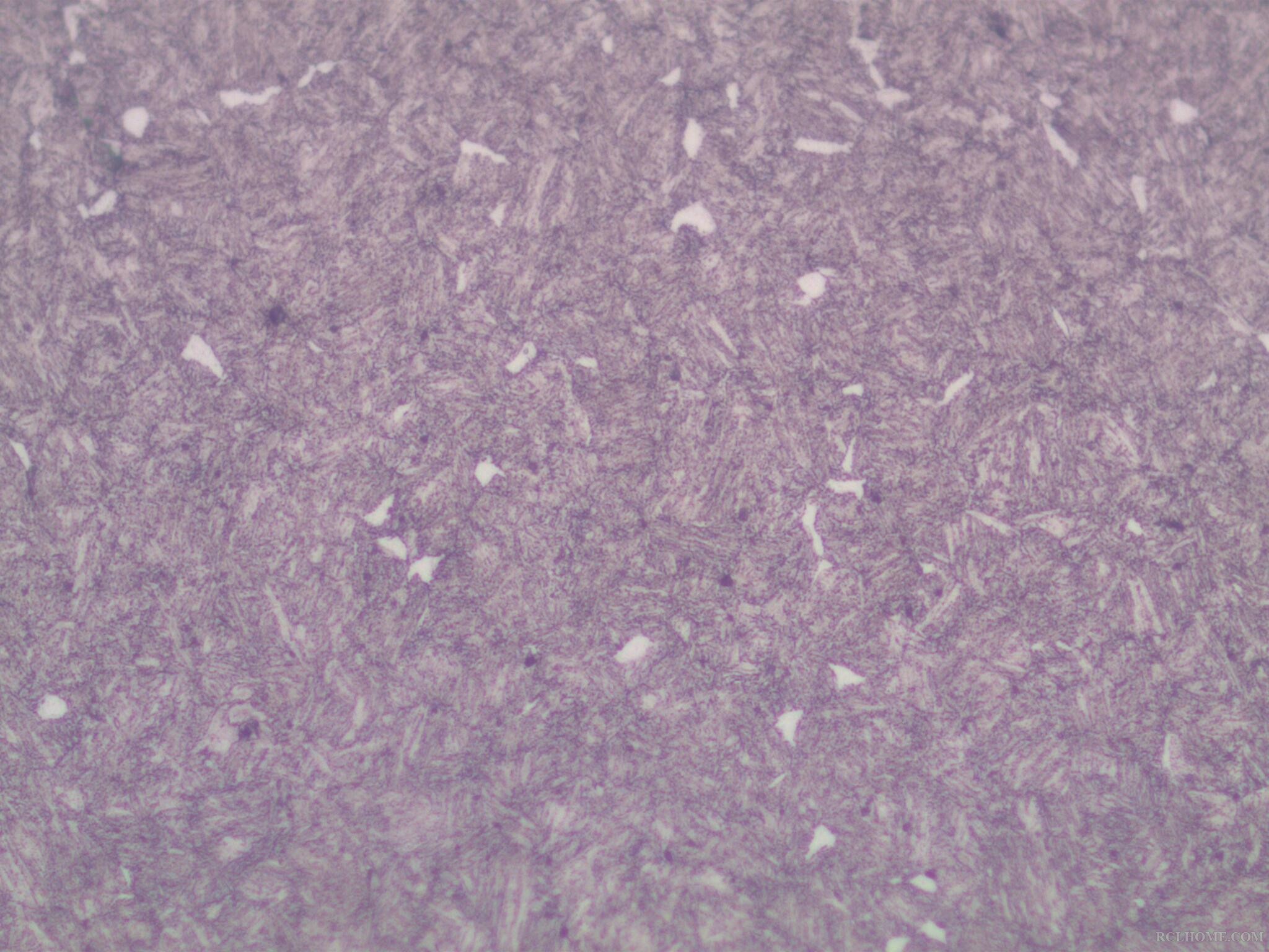

42CrMo,调质,环形锻件,测得硬度值为
HBW5/750=317(端面中间),HRC=31HRC(任意处),HV1=320(端面中间),420(靠近内环)
做本体金相发现有组织不均
500X,靠近内径,420HV1,31HRC
500X,中间,320HV1
500X,中间,320HV1
请问为什么HV1值会有两种显示,320和420两种?是否为合金碳化物偏析?
发表于 2013-8-19 14:26:29 | 显示全部楼层
金相上看,有没有加工硬化现象?
有没有渗碳迹象?

 楼主| 发表于 2013-8-19 15:37:26 | 显示全部楼层
aaron01 发表于 2013-8-19 14:26
金相上看,有没有加工硬化现象?
有没有渗碳迹象?
加工硬化怎么看?无渗碳

 楼主| 发表于 2013-8-19 16:13:10 | 显示全部楼层
孤鸿踏雪 发表于 2013-8-19 15:43
你那个试样制的不行,维氏硬度压痕如此不规矩,怎么可能得出准确的硬度值? ...
便携硬度计打的,没对准

 楼主| 发表于 2013-8-19 16:16:34 | 显示全部楼层
aaron01 发表于 2013-8-19 15:50
不知道你的回火温度是多少?按理说高温回火的话,即使有加工硬化,回火后也回复和再结晶了。
观察加工硬 ...
晶粒晶界组织什么的都没发生扭曲、变形,我怀疑是这些白块导致的显微硬度偏高,求指导

发表于 2013-8-19 16:21:51 | 显示全部楼层
5billion 发表于 2013-8-19 16:16
晶粒晶界组织什么的都没发生扭曲、变形,我怀疑是这些白块导致的显微硬度偏高,求指导 ...
你把内环区的检测情况再说一下,在显微硬度计下打的吗?用的多少载荷?
打了多少个点,硬度分别是多少?
有没有带压痕的照片,是打显微硬度的压痕。

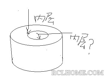

发表于 2013-12-24 22:30:30 | 显示全部楼层
个内层是指哪个位置?
调质见用的着HV打硬度吗
