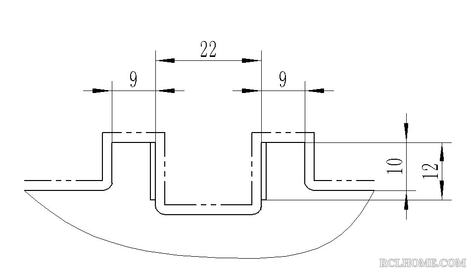

如题,零件形状如下
材料为45钢6mm厚的板子未注圆角为R2
零件工作时凹槽内侧承受挤压和摩擦
要求双点画线区域感应淬火
我的想法是淬火硬度高点(50HRC ?)  淬硬层深薄点(0.2~0.5mm ?)  不知可行否?
请各位大侠指点一下

 楼主| 发表于 2013-8-20 22:28:21 | 显示全部楼层
这是图的一部分
双点画线标示区对表面硬度有要求的
就是一块板上有个缺口  内凹的

长约为9+22+9=40mm
宽约为12~15mm
板厚约为6mm
我觉得已经很清楚了
其实主要是想对内凹部分进行表面淬火

淬火硬度达到50HRC,  淬硬层深0.2~0.5mm ,该技术要求通过感应淬火根本不可行,因为内凹部分感应淬火本身就对感应器有很高的要求,淬火硬度、层深会极不均匀

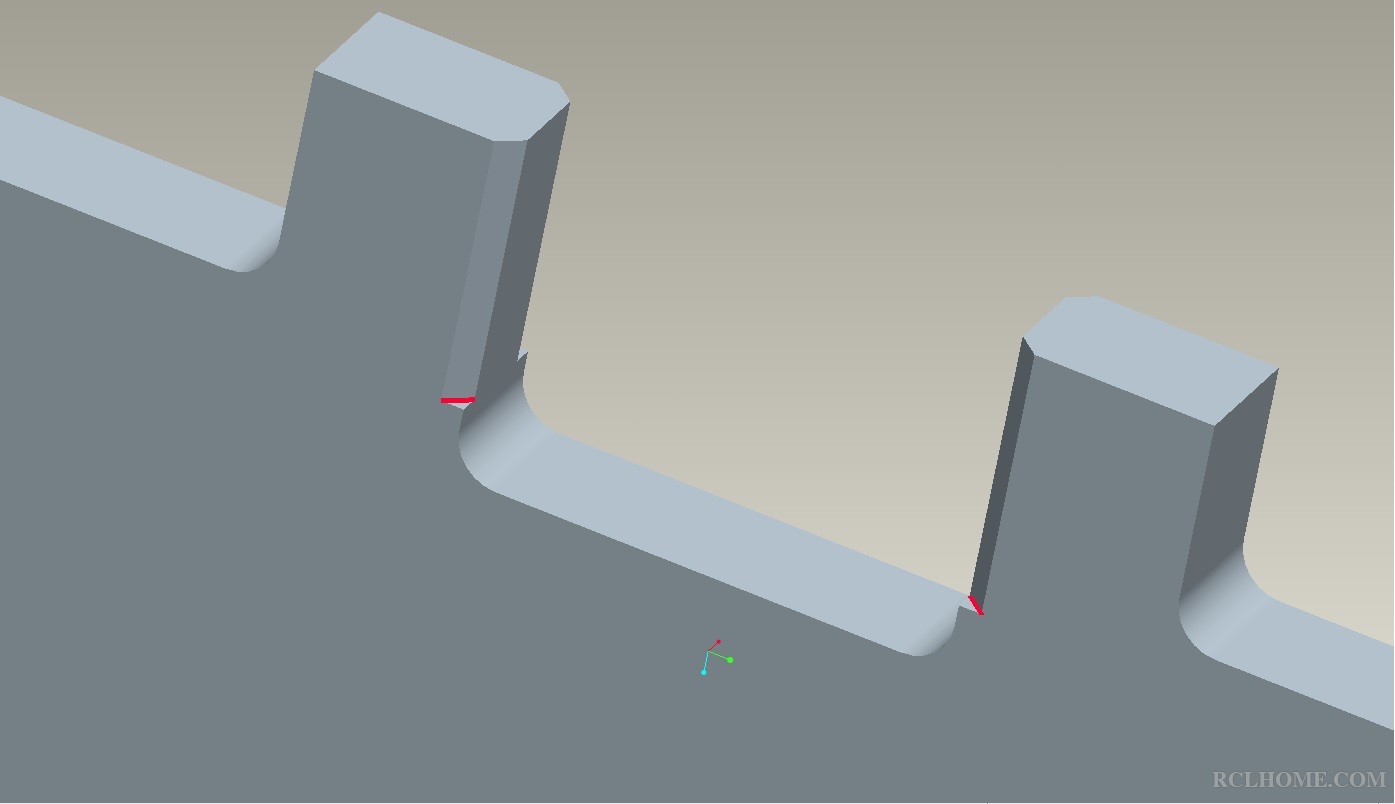

meryfain 发表于 2013-8-21 19:34
还是不明白,有照片更好
没有照片
截了个图片凑合着看吧
有红线的地方是否容易有裂纹 ?

我也觉得很难控制
你觉得能做到什么程度

这个尺寸,氮化可以!

这个层深,感应很困难。

感应淬火的路子走不通。
1. 材料可以改为20Cr ,薄层渗碳处理;
2. 变形的问题不是问题,好解决。

现在努力的目标是48~54HRC  硬化层深0.3~0.8mm
如果还是不理想  就只有想其它的办法了

受力不是很大  约1000N吧
是线接触  滑动摩擦
可接受的磨损极限0.5mm(极少情况)  所以淬硬厚了也没用
现在好像0.3~0.8mm都不容易  一不小心就硬透了
硬度好像倒没什么

容纳感应器的空间小,这样的范围硬层感应相当不容易。硬透了貌似这样的受力问题也不大
