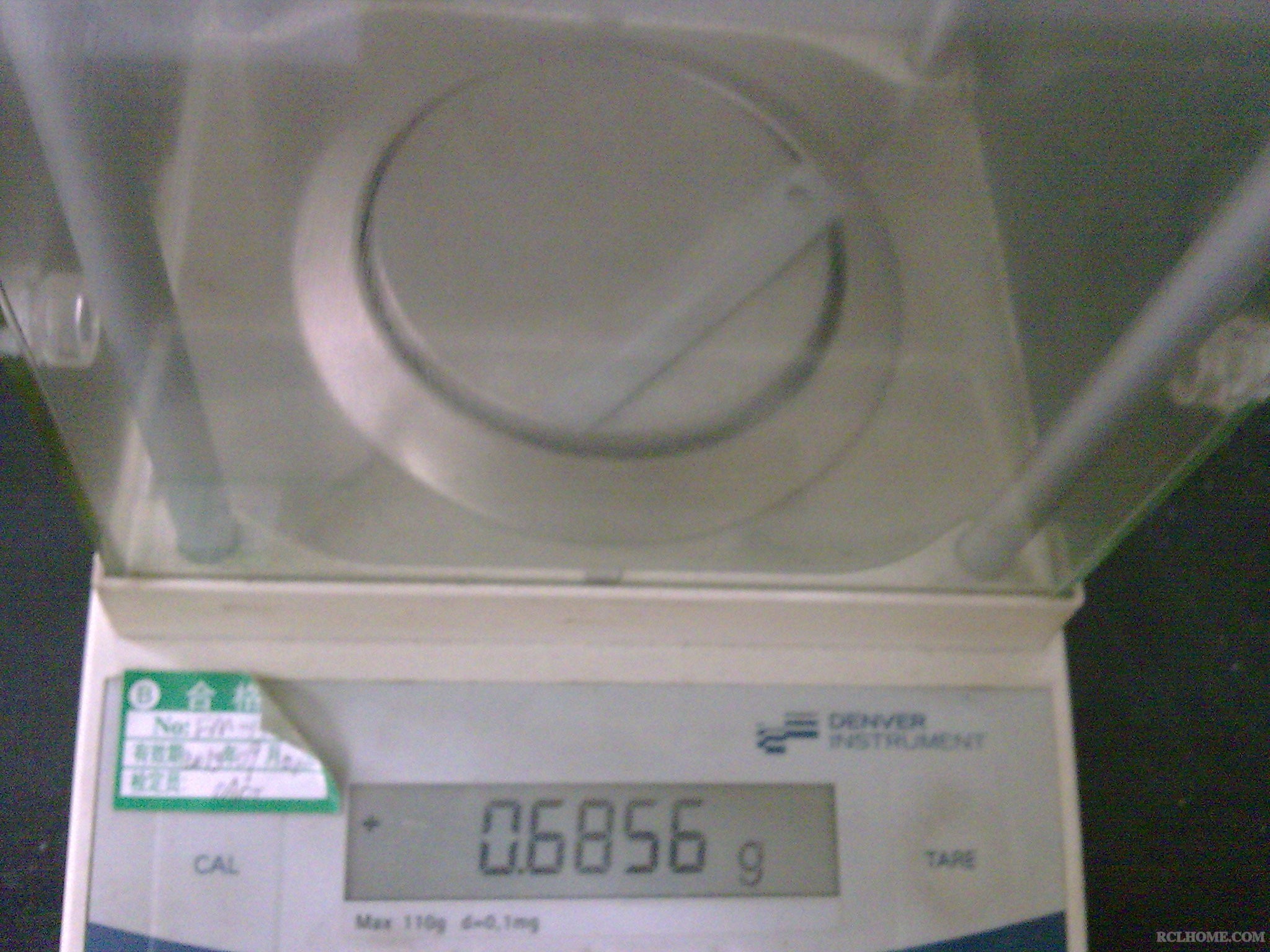

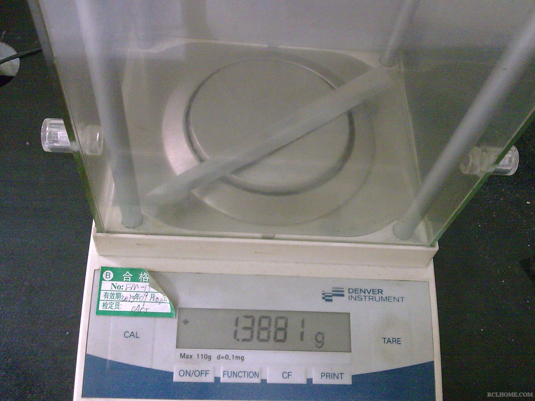

{:soso_e110:} 我在这方面也是这样地要求别人。比如称重法定碳---》要求别人也和我一样将定碳片放入电子天平称重。而且要求摆放在电子天平的固定位置。
理由是: 电子天平的托盘圆周面的各个点称重有误差。要求将定碳片摆放在电子天平的固定位置就是为了减少这种偏差。{:soso_e110:}
看一下这两块定碳片的摆放角度是否几乎一样?

这不是什么经验、主要是随机摆放定碳片的话。测得的数据重现率非常低。
只有那样摆放的定碳片,即使多称几次,重量也相同(数据重现率高)。

cnszgong 发表于 2013-8-22 17:59
我在这方面也是这样地要求别人。比如称重法定碳---》要求别人也和我一样将定碳片放入电子天 ...
你弄这么长的定碳片呀?难怪与摆放位置有关!嘿嘿。也难为你如此细心。
