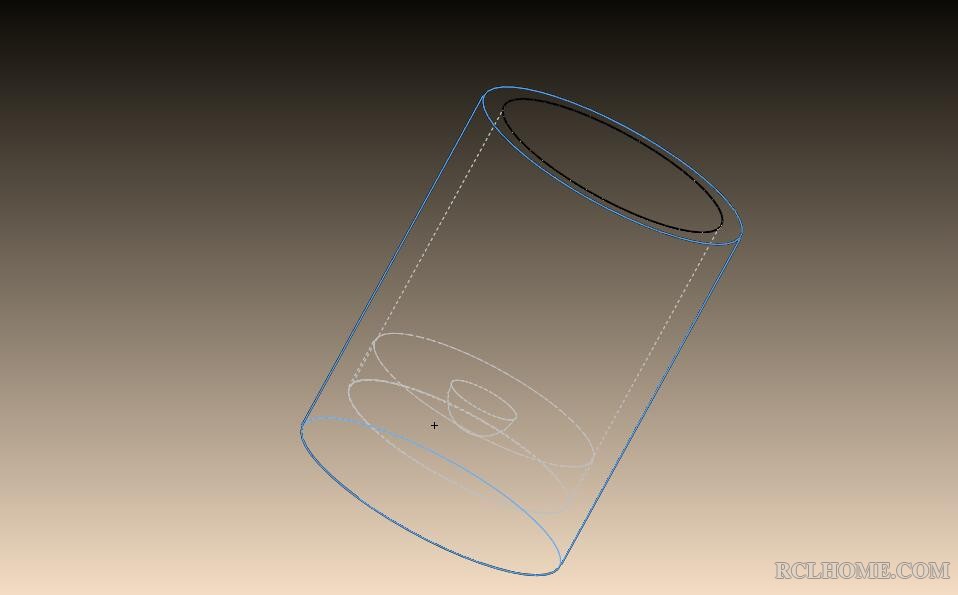

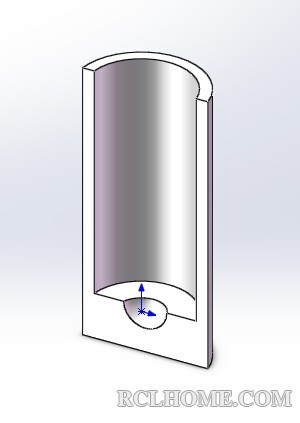

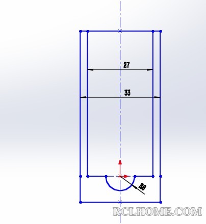

如图,气门座中间的半圆要求淬火,材料为40CR,层深要求为0.8-1.5mm,由于尺寸太小,试过几种方法都不太理想,请问各位友们有好的工艺方法解决?

发表于 2013-8-23 20:34:43 | 显示全部楼层
请标一下气门尺寸,内径,半园直径,筒深。

 楼主| 发表于 2013-8-24 08:27:53 | 显示全部楼层
已更新。
还请多指教。

发表于 2013-8-25 09:06:04 | 显示全部楼层
大家可以分解来看:实际是个平面球形感应淬火工件(R6);其次是对筒身的屏蔽问题。

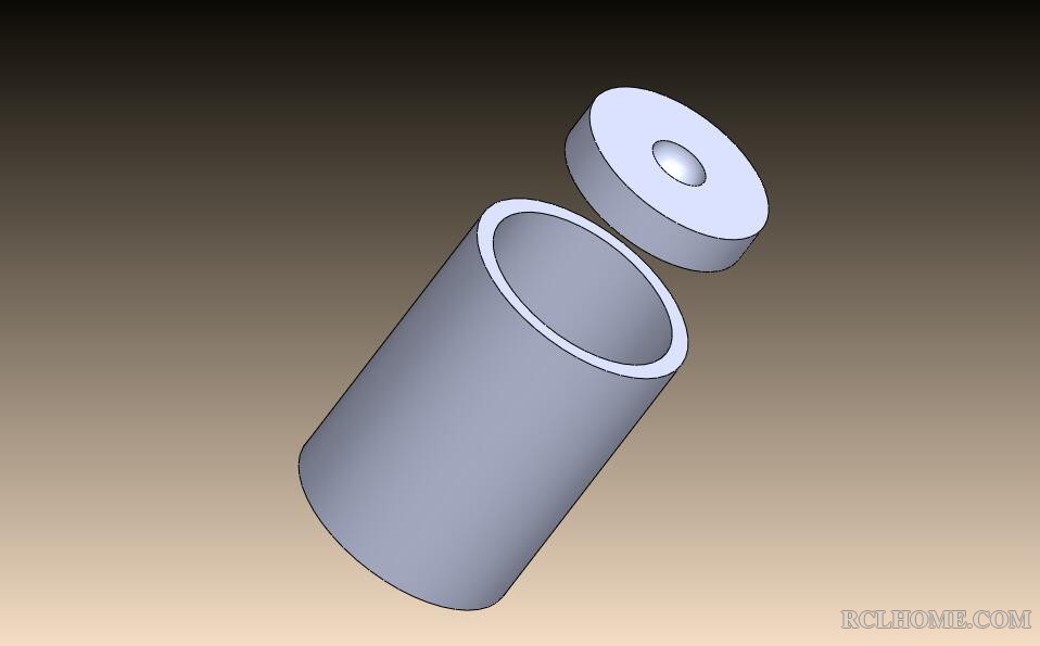

装配体830.jpg qibao9891 发表于 2013-8-30 09:42
这个活,愚见用等离子淬火最为合适,相当的合适。
愚见。
发表于 2013-8-30 14:41:32 | 显示全部楼层
