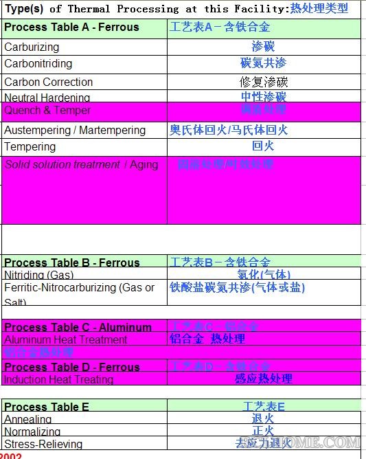

CQI-9的第一页表格里面,热处理类型工艺表A\B\C\D\,E
对于对外的热处理,该如何对待,如对外正火、调质等,是不是在评估中就不用审核了!

发表于 2013-8-26 11:45:40 | 显示全部楼层
对于对外的热处理,该如何对待,如对外正火、调质等 ...
快吃饭了,简单回答一下.对外热处理,即要求外包供应商来填相关A/B/C/D/E.....复印一点他们的资料备查.CQI-9,TS16949,ISO核心内容还是要实事求是.
另外对于外包的热处理,过程是工程稽查,你们去查他们.你的客户则查你是如何控制产品质量.

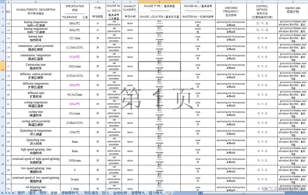

       “热处理有独立的FMEA,控制计划.原因也很简单,热处理性能指标是独立于机加工的,也是受控于热处理过程的.无论产品特性还是过程特性,与机加工是相对独立的”
       这个如何提供?主要内容?

发表于 2013-8-26 14:07:47 | 显示全部楼层
潇潇暮雨 发表于 2013-8-26 14:04
“热处理有独立的FMEA,控制计划.原因也很简单,热处理性能指标是独立于机加工的,也是受控于热处理 ...
NO.        "CHARACTERISTIC  DESCRIPTION
零件特性描述"        "SPECIFICATION
规格
TOLERANCE       公差"        TYPE        GAUGE No.        "CHARACT.
CLASSIFIC."        GAUGE TYPE /   量具类型        GAUGE-No.: / 量具编号        "CHECKING
FREQUENCY
检测频率"        "CONTROL
METHOD/
控制方法
(见措施编码列表)"        "reaction plan
反应计划
                                on SKETCH                 -------------------         ----------------------------
                        特性类型        "量具编号
工艺草图"        特性分类        GAUGE  LOCATION / 量具的位置        MASTER-No. / 校准件编号
12        "heating temperature
加热一区温度"        890±5℃        IP        " see carbonization procedure sheet
见工艺程序卡"        minor        "PLC
machine
主炉"        "none
无"        "monitoring the whole process
全程监控"        U、V、X        give notice to foreman, reset and adjust/通知领班,重设,调整
13        "heating temperature
加热二区温度"        900±5℃        IP        " see carbonization procedure sheet
见工艺程序卡"        minor        "PLC
machine
主炉"        "none
14        "heating time
加热时间"        121.5min        IP        " see carbonization procedure sheet
见工艺程序卡"        minor        "PLC
machine
主炉"        "none
15        "cementation  carbon potential
强渗区碳势"        (1.10±0.05)%        IP        " see carbonization procedure sheet
见工艺程序卡"        minor        "PLC
machine
主炉"        "none
16        "cementation  temperature
强渗区温度"        910±5℃        IP        " see carbonization procedure sheet
见工艺程序卡"        minor        "PLC
machine
主炉"        "none
17        "Carburizing time
强渗时间"        162±1min        IP        " see carbonization procedure sheet
见工艺程序卡"        minor        "PLC
machine
主炉"        "none
潇潇暮雨 + 10 很给力!
签到天数: 2614 天
298
7163
37032
发表于 2013-8-26 14:13:02 | 显示全部楼层
控制计划示例如下:
潇潇暮雨 + 10 感谢上传

审核上表中“热处理类型”---工艺表A、B、C、D、E....中的内容,不经常加工的热处理类型,是否可以不写(不审核),如果不写入,审核是现场过程发现如何处理?
发表于 2013-8-26 14:30:05 | 显示全部楼层
随风飘飘 发表于 2013-8-26 14:27
审核上表中“热处理类型”---工艺表A、B、C、D、E....中的内容,不经常加工的热处理类型,是否可以不写 ...
CQI-9这个表是针对所有类型的工艺的,你那没有的工艺和设备,你填NA就可以了。
比如你只有多用炉做渗碳,没有氮化设备,在氮化炉的那部分你直接填NA。
但是如果你有设备,也在做,做多做少都要一样进行评审。
潇潇暮雨 + 10 感谢交流!

我这其中有一台井式氮化炉做了铝合金的固溶处理,是否可以呢?对审核有什么不妥吗?
发表于 2013-8-26 14:42:30 | 显示全部楼层
随风飘飘 发表于 2013-8-26 14:40
我这其中有一台井式氮化炉做了铝合金的固溶处理,是否可以呢?对审核有什么不妥吗? ...
那你就得按照process table C 的要求对这台设备进行评审。

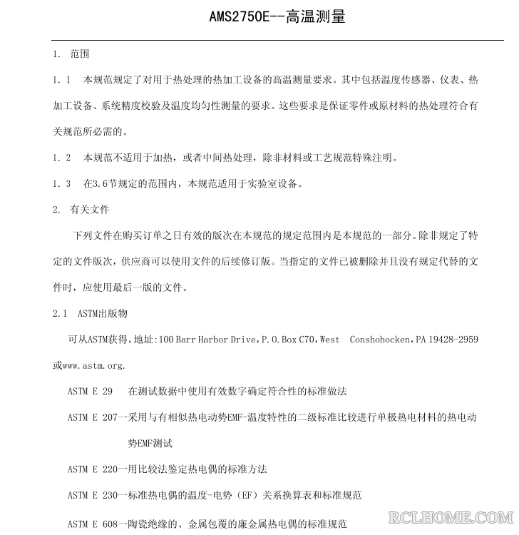

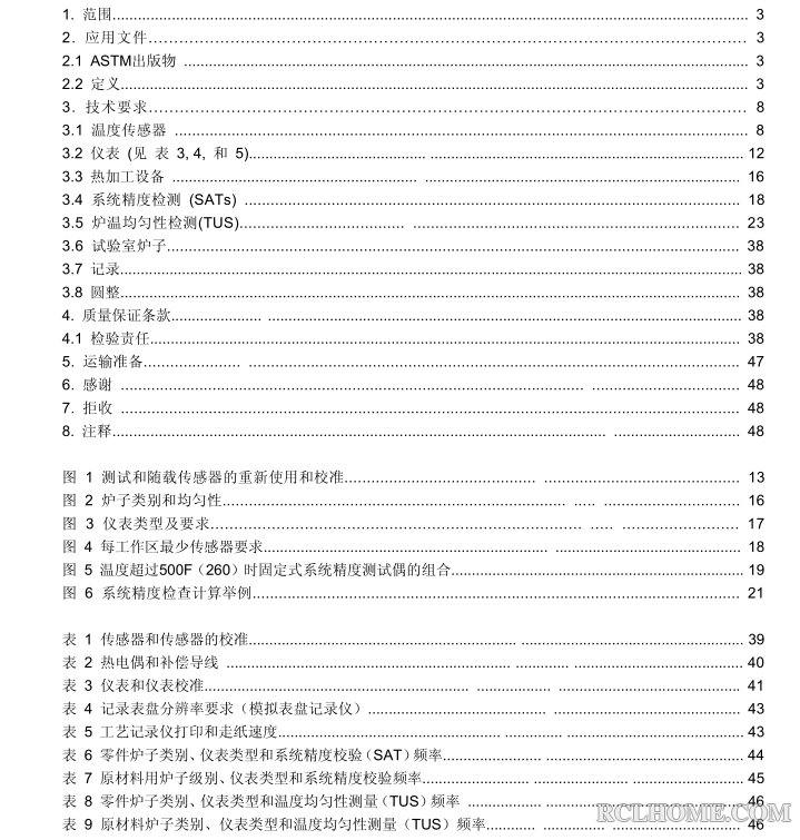

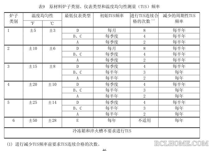

炉温测试 TUS    SAT      AMS2750E  中文版

如果客户要求可以做:1、对炉温的均匀性进行测试;2、仪表、热电偶进行 ...
