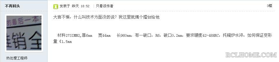

见附件(截图)

发表于 2013-8-29 15:41:37 | 显示全部楼层
“如何保证变形量<1.5mm”
这种说法,铁匠认为是有问题的,什么叫变形量? 是哪个尺寸的变化量?还是说的热处理后的圆度?同轴度?平面度?还是径跳?这个度,那个度的,热处理前做到了什么水平?
很不规范的一种说法,考题出成这样,似乎不够严肃,这里面扯不清的东西太多了。
发表于 2013-8-29 15:49:46 | 显示全部楼层
aaron01 发表于 2013-8-29 15:41
“如何保证变形量<1.5mm”
这种说法,铁匠认为是有问题的,什么叫变形量? 是哪个尺寸的变化量?还是说的 ...
假设一下:
热前平面度公差0.2,要求热后小于1.5。可有办法?
