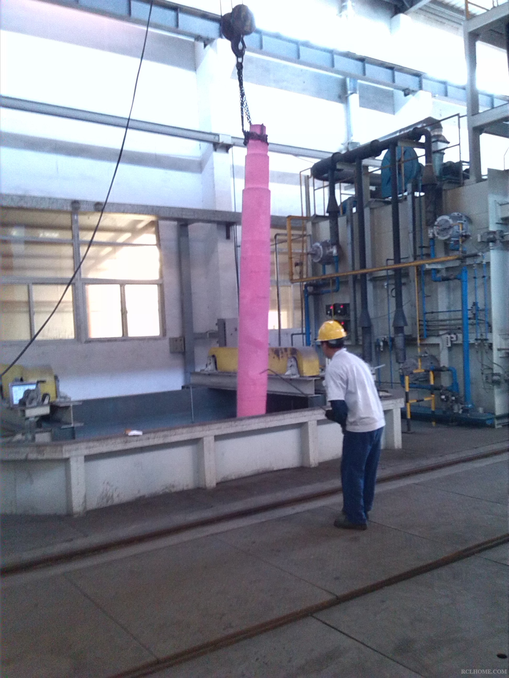

发表于 2013-8-29 17:24:30 | 显示全部楼层
        我原来在乐清市热邦机械有限公司,此类大轴调质淬火,都是在轴的一端焊上吊鼻,吊挂在深井炉加热,处理结束后,再将吊鼻打掉。
        这样起吊很危险的
 楼主| 发表于 2013-8-29 17:30:28 | 显示全部楼层
上边焊有吊鼻.我这是水平加热,垂直淬火(实际有点不垂直)。
发表于 2013-8-29 17:36:37 | 显示全部楼层
       我看到的是用铁链子捆绑的。那个吊鼻要用Ф15~25的圆钢弯制焊在上面,行吊上的吊钩可以直接吊住吊鼻
你做多大的零件,直径15-25,不怕掉吗?楼主可是直径450,长4000的料  发表于 2013-8-30 09:32
 楼主| 发表于 2013-8-29 17:38:44 | 显示全部楼层
孤鸿踏雪 发表于 2013-8-29 17:36
我看到的是用铁链子捆绑的。那个吊鼻要用Ф15~25的圆钢弯制焊在上面,行吊上的吊钩可以直接吊住吊 ...
由于我这是在台车炉加热,所以焊了两个耳朵,能挂住链子就行。
发表于 2013-8-29 17:45:38 | 显示全部楼层
哦,原来是这样,你的那两个耳朵用多粗的圆钢?加热红热后也会软化,会不会滑脱?

发表于 2013-8-29 17:49:20 | 显示全部楼层
此轴是什么材料的?采用什么介质 ?采用台车炉加热淬火,变形有多大呀?而且淬火操作方法是很重要的哟。

 楼主| 发表于 2013-8-29 19:54:37 | 显示全部楼层
此轴材料42CrMo,PAGi淬火,此轴淬后弯曲6mm。

 楼主| 发表于 2013-8-29 20:00:52 | 显示全部楼层
孤鸿踏雪 发表于 2013-8-29 17:45
哦,原来是这样,你的那两个耳朵用多粗的圆钢?加热红热后也会软化,会不会滑脱? ...
耳朵是25厚的钢板。

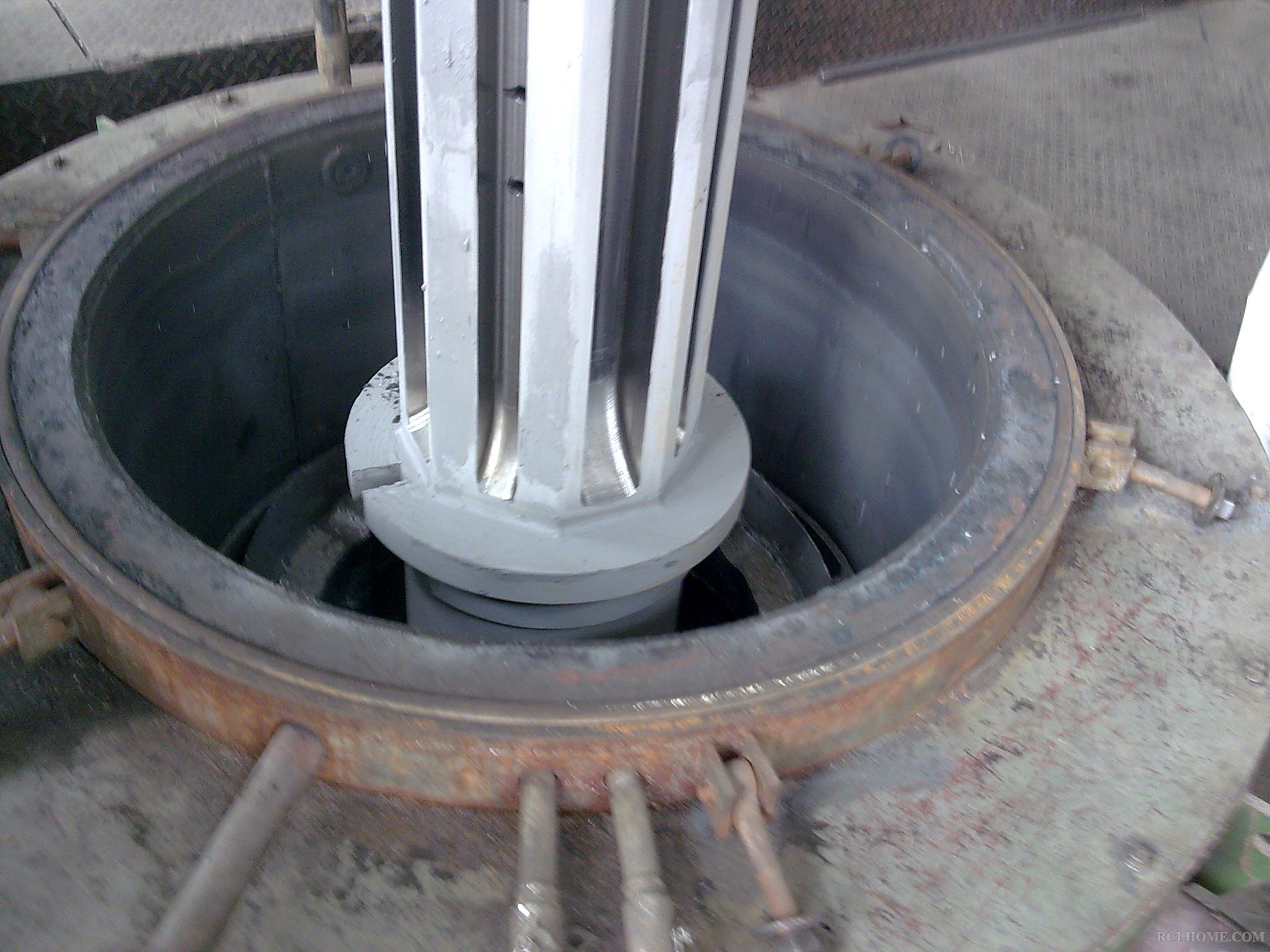

发表于 2013-8-29 20:03:11 | 显示全部楼层

我说怎么上次调质后运回来,没在轴的头部看到烧电焊的痕迹呢。原来判断是横着加热并淬火的。原来是用链条。
 楼主| 发表于 2013-8-29 20:13:38 | 显示全部楼层
cnszgong 发表于 2013-8-29 20:10
我说怎么上次调质后运回来,没在轴的头部看到烧电焊的痕迹呢。原来判断是横着加热并淬火的。原来是用链条 ...
此轴印象中做了好几根,其中有一次是水平加热并水平淬火的,那次的变形不大。

我们是PAG淬的。方案论证时也担心从槽部开裂。

发表于 2013-8-30 07:15:24 | 显示全部楼层
这个氮化炉有多深?直径多大?仿佛没有导风套?
发表于 2013-8-30 07:22:30 | 显示全部楼层
这个氮化炉6米深、直径800、有有导风套。

这个轴直径和长度是多少?42CrMo淬PAG是有一点危险,浓度是多少?

最大直径450,10%左右。
 楼主| 发表于 2013-8-30 13:19:00 | 显示全部楼层
upposition 发表于 2013-8-30 09:24
上重的做法:丼式炉、工件上放吊挂孔用横销、吊板和山字钩,这样看上去太危险。 ...
只要经常做这类工件的调质,各个厂家都有自已的吊装方法,你说的对,要注意安全。

       你可以计算一下,Ф25的低碳圆钢或螺纹钢弯制成吊鼻在850°C左右能够承重多少?如果选用1Cr18Ni9Ti又能承重多少?
 楼主| 发表于 2013-8-30 14:06:29 | 显示全部楼层
吉祥如意 发表于 2013-8-30 13:20
老秦:使用淬火介质的搅拌方式可有不同之处?
淬火槽为160吨,内装有8台搅拌机。

杨工,仔细看,其实顶端那里是焊接了两块钢板的,
不是直接锁的 。

发表于 2013-8-30 23:27:27 | 显示全部楼层
这种大件淬火,如果行车在下降的过程中突然由于机械故障停止,或者其他原因停电,直接就引起火灾了。
发表于 2013-8-30 23:29:16 | 显示全部楼层
我看行车操作手柄如果脱手的话,问题就严重了。

这种大件淬火,如果行车在下降的过程中突然由于机械故障停止,或者其他原因停电,直接就引起火灾了。 ...
是的,不可预测的风险时时都有。
 楼主| 发表于 2013-8-31 07:24:19 | 显示全部楼层
行车是双控,手柄控制加遥控,一旦手柄出问题,切换遥控,突然的停电或行车电机故障就是另一回事了。
发表于 2013-8-31 09:06:03 | 显示全部楼层
秦楼明月 发表于 2013-8-31 07:24
行车是双控,手柄控制加遥控,一旦手柄出问题,切换遥控,突然的停电或行车电机故障就是另一回事了。 ...
老秦能否对吊装改进一下,单向吊装改为双向吊装。也就是用两根平衡起吊。
 楼主| 发表于 2013-8-31 09:08:11 | 显示全部楼层
吉祥如意 发表于 2013-8-31 09:06
老秦能否对吊装改进一下,单向吊装改为双向吊装。也就是用两根平衡起吊。 ...
接受。
发表于 2013-8-31 11:21:05 | 显示全部楼层
        你有什么好的防止预案吗?可以与大家分享一下?
发表于 2013-8-31 11:22:04 | 显示全部楼层
        还是要考虑突然停电这种情况的防范措施。
发表于 2013-8-31 11:28:48 | 显示全部楼层
考虑整个部门的应急用电。有个200KVA左右的发电机为好。
{:soso_e140:}要是这么大的工件吊起来,突然天车动不了,又没有立刻的对应措施;
那么真是悲剧了....
另外建议你们把有线遥控换了吧,真心不好用。特别是吊大工件时,线短的话要走的近,难受死;
要是线长的话,遥控又要碰地板上。
